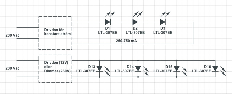

För att illustrera vad vi talar om.
I det översta faller är LED-armaturerna seriekopplade och matas med en konstant ström från drivdonet. Denna ström är vanligen 250-750 mA. Hur många LED man kan koppla till varje drivdon är begränsat, ofta 3-5 styck per ledning. Drivdonet är en stor klump som inte kan gömmas i en dosa utan måste ha ett eget utrymme någonstans i samma rum som armaturerna. Med många armaturer blir det många drivdon och många ledningar.
I det nedre fallet kopplas armaturerna parallellt och matas med antingen 12 eller 230 Volt. 12V kräver ett drivdon och här är det till slut strömmen i ledningarna som sätter begränsningen. Flexibiliteten är dock större eftersom man kan blanda vanliga halogenlampor med LED på samma ledning.
Matning med 230 V är helt klart det enklaste fallet. Man använder en vanlig dimmer och det finns ingen praktisk begränsning på antalet armaturer (man kan ha flera hundra) eller på ledningslängden.

Om man vet exakt vad man vill ha och inte har för avsikt att ändra på många år så är nog ett central drivdon den mest ekonomiska lösningen, men det handlar inte om några riktigt stora besparingar.GK100 skrev:
Med 230V nät och lokala drivdon har man större frihet att välja armatur. Ett central drivdon kan ju som regel bara ge en viss ström så man kan inte blanda t ex 350mA och 700mA armaturer. Sedan går ju utvecklingen ganska snabbt framåt, det finns nog risk/chans att man vill byta till bättre LED armaturer i en inte allt för avlägsen framtid. Att då vara låst till ett visst central drivdon kan ju vara en nackdel.
Ur kopplingssynpunkt, ja.mycke_nu skrev:
Men om varje armatur drar säg 700mA så kommer du snabbt upp i rätt rejäla strömmar och med tanke på hur stort spänningsfall slår vid 12V matning så blir "flera hundra" armaturer inte en praktisk realitet.
