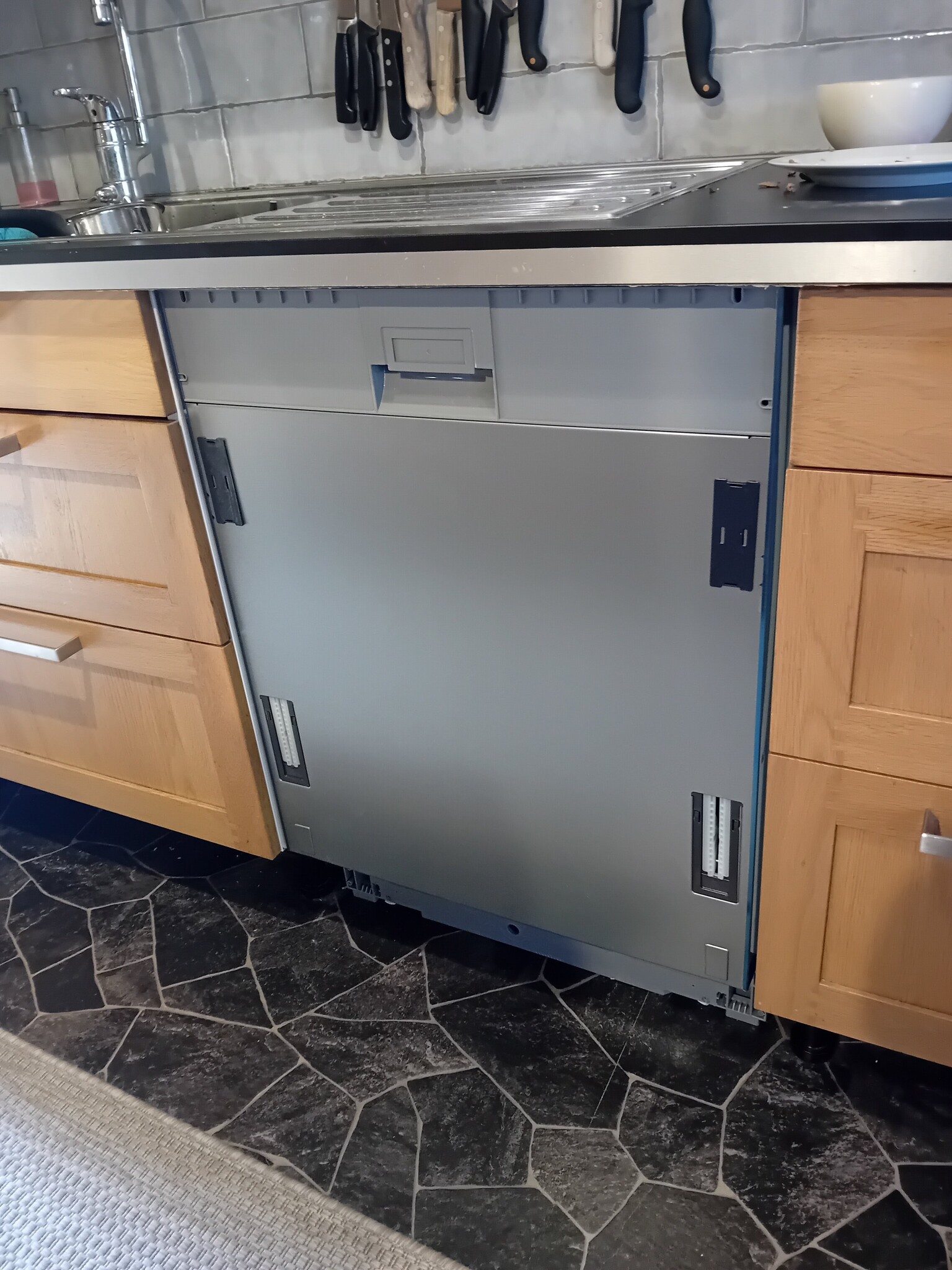

Jag ser att ni kör Kallboda i kombination med Faktumkök. Jag har Faktum och från golvet till undersidan av bänkskivan är det ~85,5 cm, medan det står i beskrivningen för diskmaskinen att minsta höjd är 86,5 cm.
Har ni lite högre till undersidan av bänkskivan än vad jag har?
Känns lite surt att köpa så går den inte in, men annars känns det som en väldigt prisvärd maskin.

Ni som har installerat Kallboda i ett faktumkök, vad är måttet mellan golv och undersida av bänkskiva i era kök. Blir det fortfarande utrymme för ventilation mellan diskmaskin och bänkskiva? I mitt kök är det 86cm. Jag saknar alltså 5mm till lägsta installationsmått.
Jag hade 86cm men fräste ur undersidan lite så passade denA andersmh skrev:
Jag skulle också ha returnerat maskinen men IKEA ville ha 150€ i frakt för det trots att jag skulle ha köpt en annan maskin från dem. Så jag fixade så den passar. Hann dock inte montera dörren innan jag svaradeFairlane skrev:
