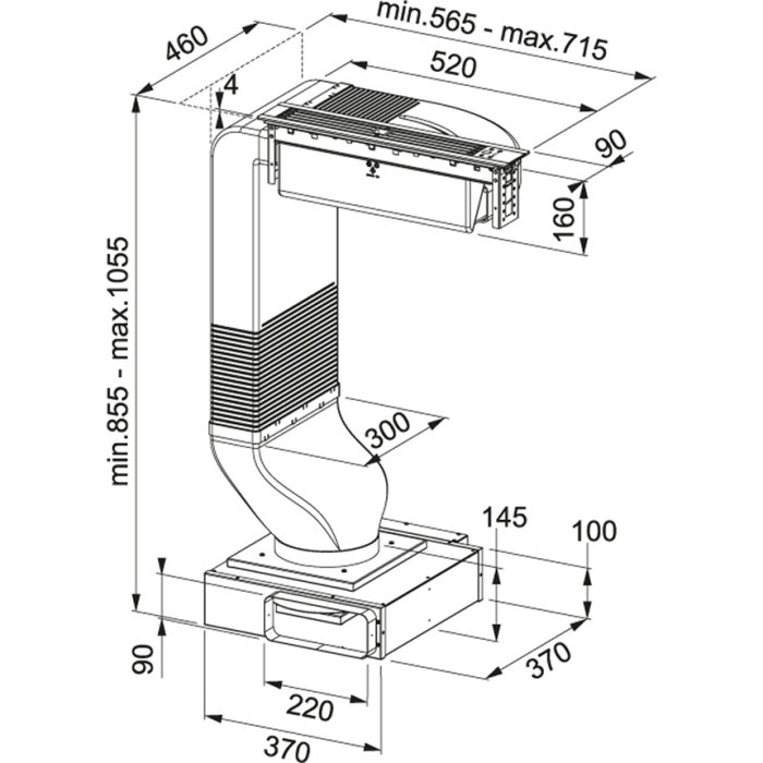

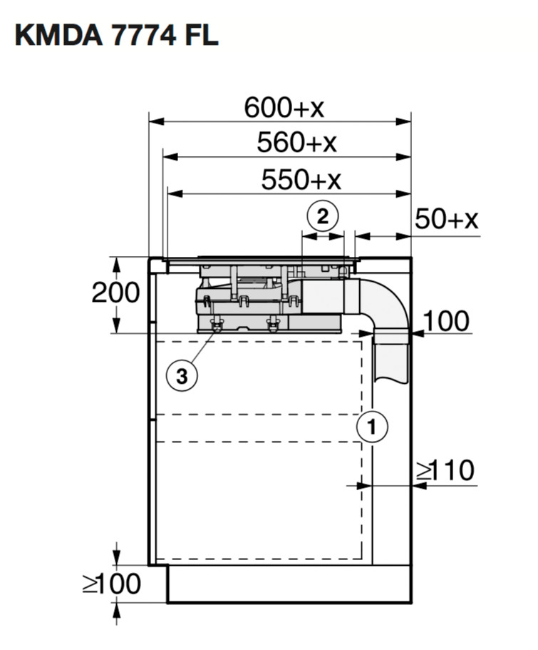

Vi har som enda möjliga alternativ till fläkt ovanför hällen kommit fram till någon slags inbyggd bänkfläkt. Problemet är bara att de flesta som vi tittat på, ffa. favoriterna, Franke Mythos och Miele TwoInOne, kräver en sockelhöjd på minst 10 cm (för utblås med kolfilter). Och IKEA's socklar är ju bara 8 cm, och stommarna sitter redan på plats :rolleyes: Finns det någon här som installerat en bänkfläkt i ett IKEA-kök? Hur gjorde ni? Vad kan vi göra?
Teknisk ritning av inbyggd bänkfläkt med angivna mått och installationskrav.
Teknisk ritning av en bänkfläktinstallation med angivna mått och komponenter.

Tack för svar. Ja de är ju lite dyrare. Men enligt Siemens så har deras bänkfläkt med kolfiltret 90% av effekten som en vanlig utsugsfläkt.
S
Kan du inte lägga "lådan" ovanför sockeln och dra en flexislang ner i lådan?
MasMats
BSH’s 4 varianter eller fler nu har väl ingen ”låda” som behöver ligga i sockeln och inte bora heller såvitt jag vet...
