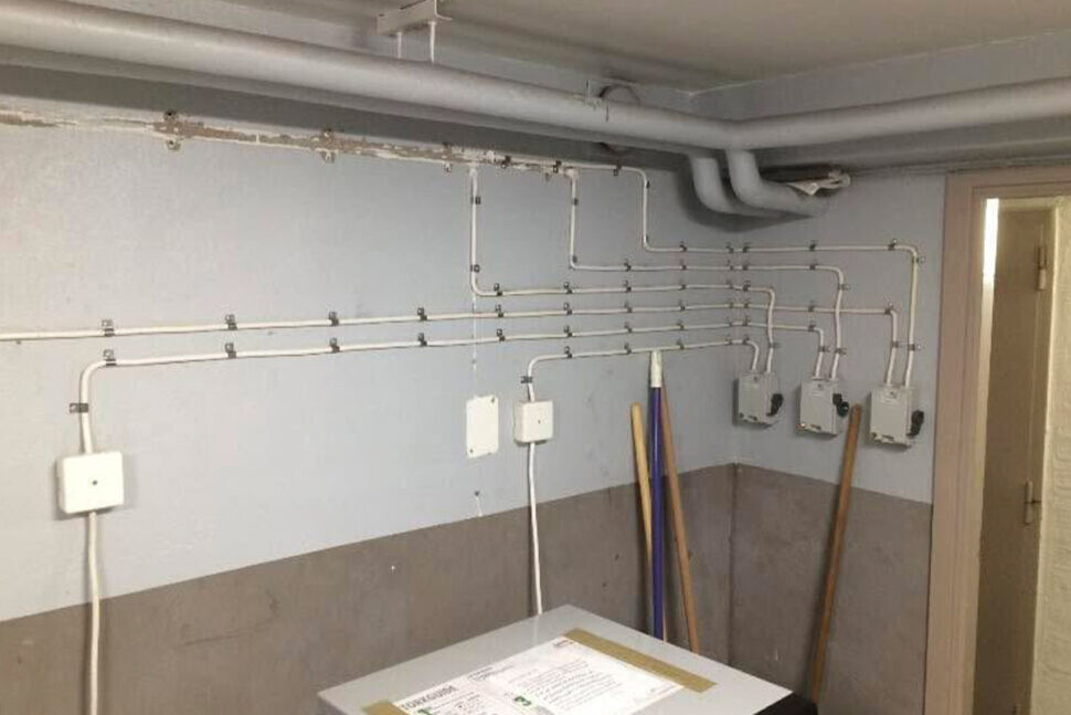

Jag måste bara bjuda på denna bild:
Kommentarer överflödiga ...

[länk]
JR-klammer kan vara riktigt vackert och tanken för utförandet är inte helt fel, men skulle behöva utvecklas.
Elektrikern hade kunnat kört med JR 209 och 309 och samförlagt 2-3 st kablar under samma klammer där det är möjligt. Samt vända på JR9-klammerna (gissar att det är storlek 9) så att den kommer med skruven neråt. Alltid skruven neråt även om det kan gå emot den andra huvudregeln att klammern ska följa med skruven eller spiken på samma sida efter en böj.

Mikael_L
Man skulle ju framförallt kunnat satt säkerhetsbrytarna där anslutningsdosorna sitter, och struntat i dessa dosor helt, och sen dragit bara 1/4 så mycket kabel.
Det ser nästan ut som det har varit så, men att man har flyttat brytarna
Borde varit VP-rör i väggen. Edit: nej ush vilken installation
Tycker att det är ok för en tvättstuga i källare.
Fräsa in vp-rör för alla de där kablarna hade inte lockat mig iallafall.
Ja kanske, men då skulle jag väl egentligen avrått från det hela, som hantverkare som är ansvarsfull gentemot kunder pengar.
Och skulle de ha någon nipprig idé om att man måste kunna göra maskinerna strömlösa för natten så skulle jag sagt att då sätter vi upp en kontaktor vid matande central och ett tidur.
Och skulle det finnas någon ännu mer nipprigt krav att kunna stänga av efter att varje hyresgäst är klar, så skulle det väl få bli en trådlös strömbrytare som kan styra denna kontaktor.
Kunden har alltid rätt, men ibland måste man lirka lite så att det också blir rätt.
Ja, jag undrar var den "regeln" kommer ifrån.
Det är naturligt om man skruvar kabeln mot något, t ex en list eller hörnvinkeln i taket (eller i en balk, jag har mest skruvat JR i industrin). Då måste man naturligtvis ha skruven nedåt för att kunna smyga kabeln precis i hörnet, men mitt på väggen så föredrar jag skruv upp. Och de "gamle" som lärde mig var inte så dogmatiska som många är. "Det beror på" som ju, som bekant, är svaret på alla intressanta frågor.
Dels så samlar det lite mindre skit, och vilket sparat några timmar vit åtminstone ett tillfälle, om någon skulle lyckas få tag i kabeln och river ner den så överlever klamrarna; jag har bara kunnat lägga tillbaka kabeln och knacka ner klammern med hammaren lite försiktigt. Men åt andra hållet så river hela skiten ner/ur, och det var bara att klamra om från början (nej, hålen överlevde naturligtvis inte).
