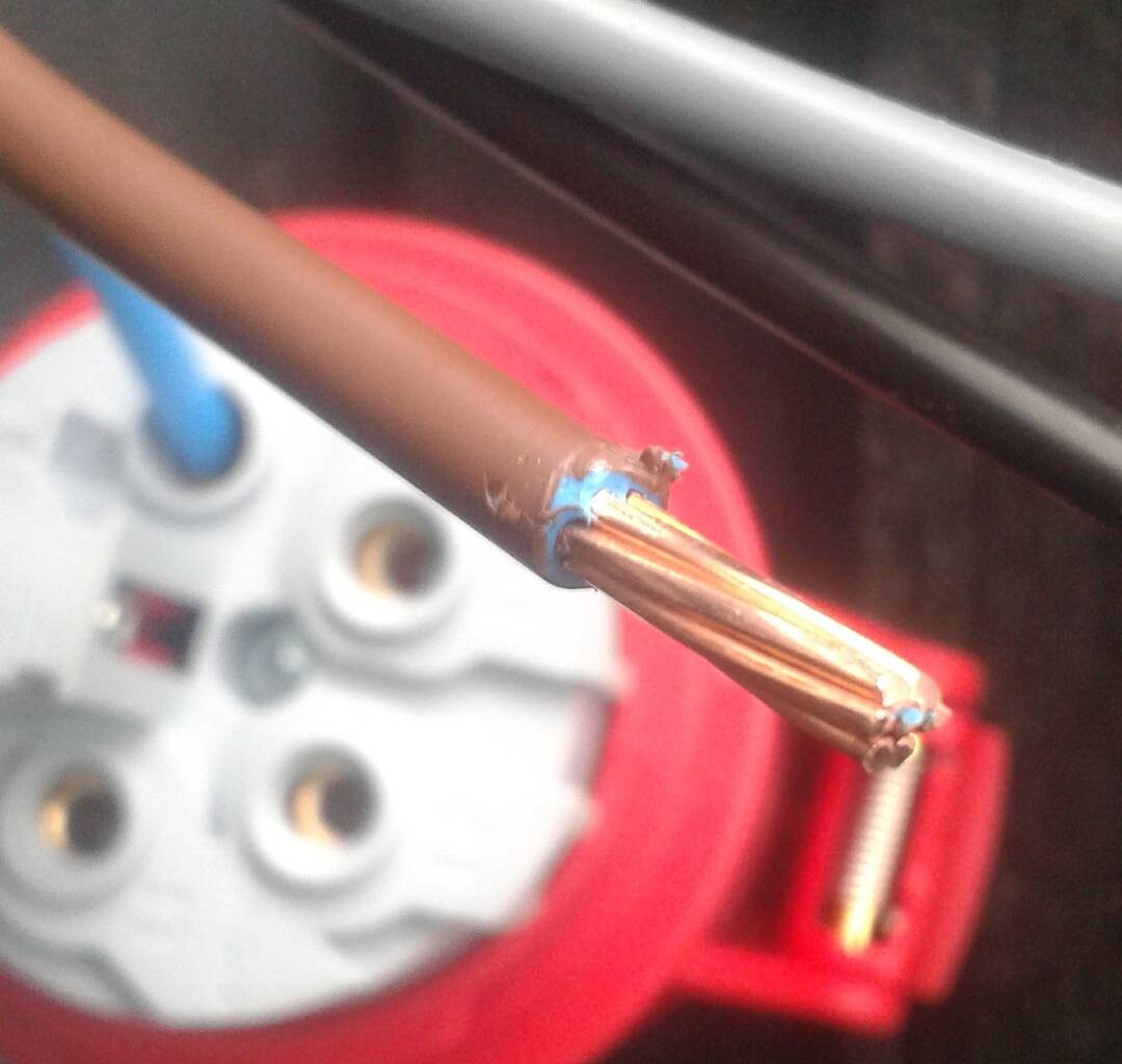

Jag har några gånger stött på omfärgade ledare i kablar, (ja kanske ev även FQ, EK, men har inte koll just nu)
Här ett exempel på blå som fått ett tunt lager av brunt, allt sen i en N1XV 5G2,5.
Jag tycker det är lite märkligt, är det OK att göra så verkligen.

Det har jag aldrig varit med om. Var det fler ledare omfärgade i den kabeln?

Gissningsvis är det tillåtet eftersom tillverkaren har gjort det men ändå en potentiell felkälla. Bra att veta om det.

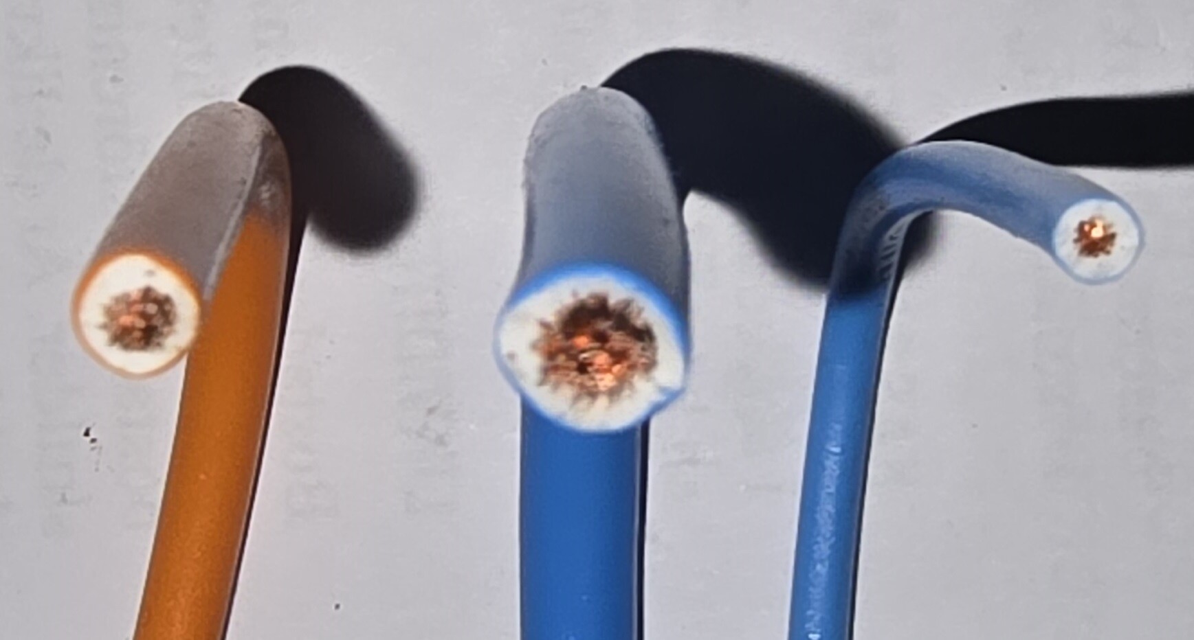

Även jag har varit i kontakt med ledningar som har haft en annan färg (vit) som isolering och med ett tunt lager (hopsmält) av annan färg utanpå.
Bo.Siltberg och 3 till
Kan det inte vara så att kabeln ska ha flera lager för att få rätt egenskaper?

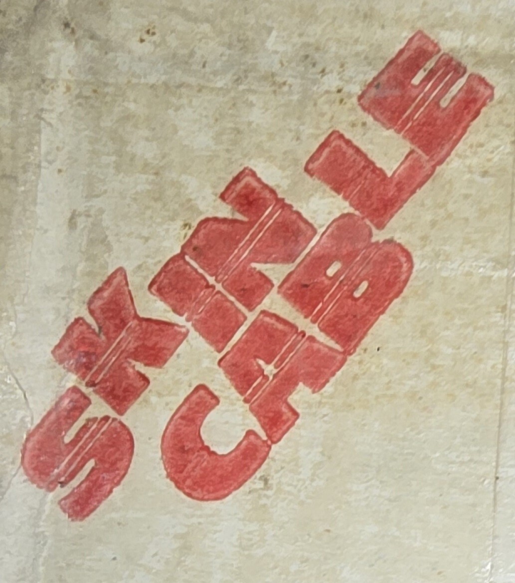

Precis som elmont skriver har det funnits typ FK och RK med ofärgad isolering dvs vit och sen med färgkodningen som ett ytterlager. De hade till och med varunamn likt SkinCable osv och givetvis inget fel på utförandet i sig det är inget skikt som kan släppa bara skavas av lokalt.
Det sparar ju lite vid tillverkningen om man kan köra extrudrarna med grundmaterial och sen en enkel infärgning i andra steget efter vad man behöver. Denna typen hade också ett lite förmånligare pris.

Så länge det yttersta lagret är brunt utmed hela ledaren så är det ok
Jämför med dubbel isolerad RQ
Svart på yttersta lagret men innersta vitt
Alfredo Alfredo skrev:
Fast blå innerst och brun utanpå är ju något märkligare…
Ja det är ju knappast något man gör aktivt med vilje, kanske något stort överskott av någon anledning som körts om när det görs kabel av ledarna.

Nej

Där är det ju mer relevant att ha två färger för att skvallra om när ytterlagret skadats. Om bägge lagren har samma färg blir det väldigt svårt att se hur allvarlig en skada är.

Då kan vi titta på några typer av ledning likt vad elmont nämnde.
Tre böjda kablar i olika färger visas med tvärsnitt av ledarna synliga, en aspekt av isolering och ledningskapacitet.
Några olika areor och med det tydliga yttre skiktet som är helt bundet mot grundisoleringen.

Lämpligt populärnamn på produkten som i detta fallet är från Italien.
Närbild på etikett som visar kabeltext: H07V-K, sektionsarea 1,5 mm², 100m, CENELEC HD 21, CEI 20-20, etiketten är märkt IEMMEQU, HAR.
Ingen tvekan om att utförandet får ses som ok. I detta fallet alltså motsvarande RK översatt i modernare beteckning och där R motsvaras av -K.
