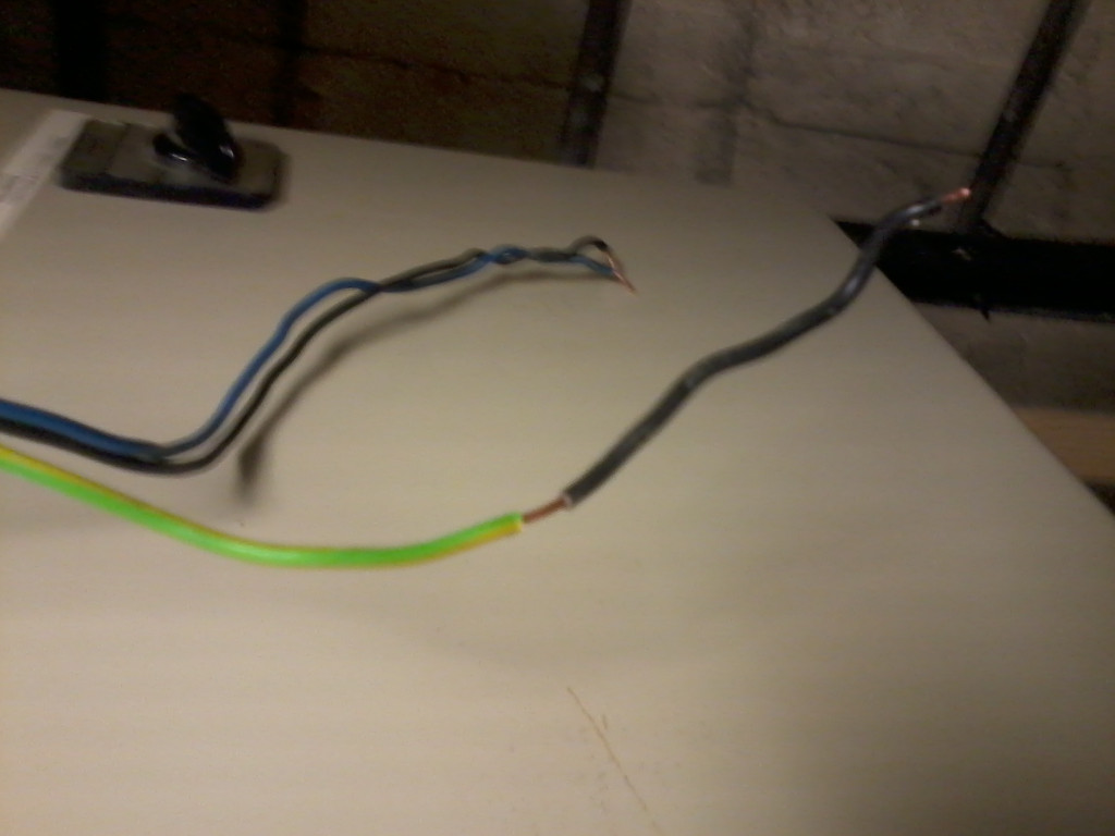

Skulle byta ut ett kopplingsur och tänkte i bakhuvudet vad det var för konstig kabel med två svarta ledare.
Sen när jag skalade upp kabeln ett bit gick det upp ett ljus!
Kopplingsuret sitter för övrigt tillsammans med diverse annan styrutrustning i ett apparatskåp. Där har han mölat in denna EKK genom hela skåpet, utan att gå via skåpets plint. Svart och blå har han använt för att mata kopplingsuret bakvägen från en random grupp i en närliggande gruppcentral via den externa kontaktor som styrs av uret. Gul/grön är alltså "tändtråd" till kontaktorn.
Varför han bestämt sig för att göra så när skåpet har sin egen matning är ett mysterium. Givetvis fanns inte heller någon varning att kopplingsuret matas från annat håll än övrig utrustning i skåpet.
Fy f-n vad irriterad man blir när behöriga yrkesmän hittar på sån här skit.

Alltså, jag förstår inte riktigt. Har den tidigare "yrkesmannen" lyckats skala en av ledarna i kabeln, trä på en svart isolering och sen trä på kabelmanteln igen? Det är ju i så fall en bedrift.
Ja för det krävs det verkligen en skicklig yrkesman ;)
Ha ha, nä gul/grön var skalad nästan ända ner till manteln sen har han trätt på en bit svart isolering.
tommib
Ah, jag förstod det som att kabelmanteln täckte även den andra "svarta" ledaren... my bad.
Den är nog inte så svår. Man tar isoleringen från 2,5 mm2 fk och trär på den på 1,5 mm2 ek.
Är det jobbet gjort av en riktig elektriker?
Ja tyvärr - hade det varit någon "fixare" i farten hade jag inte blivit lika förvånad.
Den tillhörande kontaktorn bryter en 3x35A matning till en undercentral och det såg väl inte helt stabilt ut heller, bl.a. eltejp istället för förskruvning. Vågar inte ens fundera på hur det ser ut inuti den.
tommib
3x35A :)
Men visst serru.... blir livsfarligt om vi låter svensson sätta upp ett extra vägguttag, men yrkesmän, dem kan man alltid lita på :)

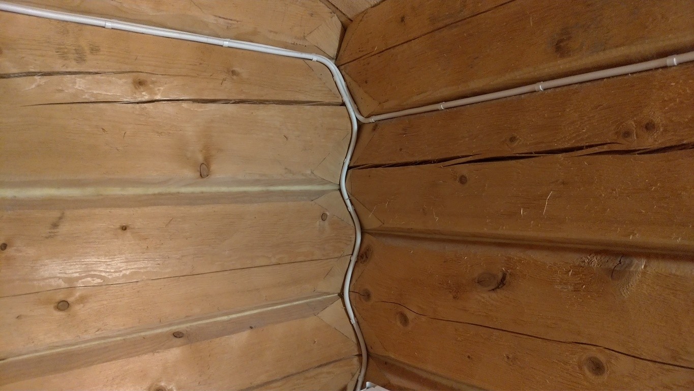

Det här hittar jag egentligen ingen bra tråd för, men det får hamna här då.
Ibland är det besvärligt att klamra rakt.
(Inte jag, utan hittat i en stugby)
Ojämnt klamrad kabel längs med träväggar i ett hörn, med synlig böjning och utan dolt dragning.
  • Älska
tjockelamock och 5 till
Innovativt :rofl:

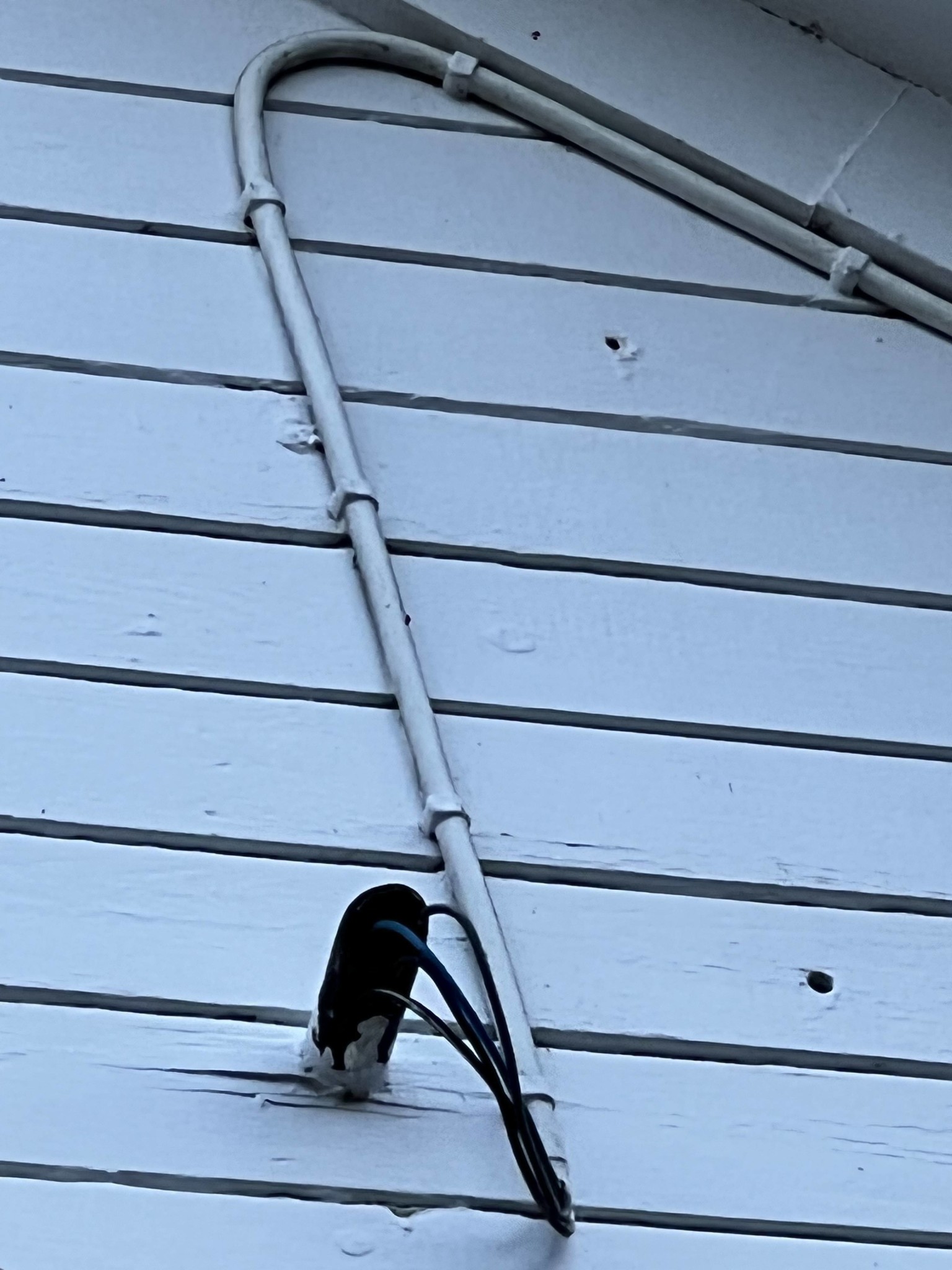

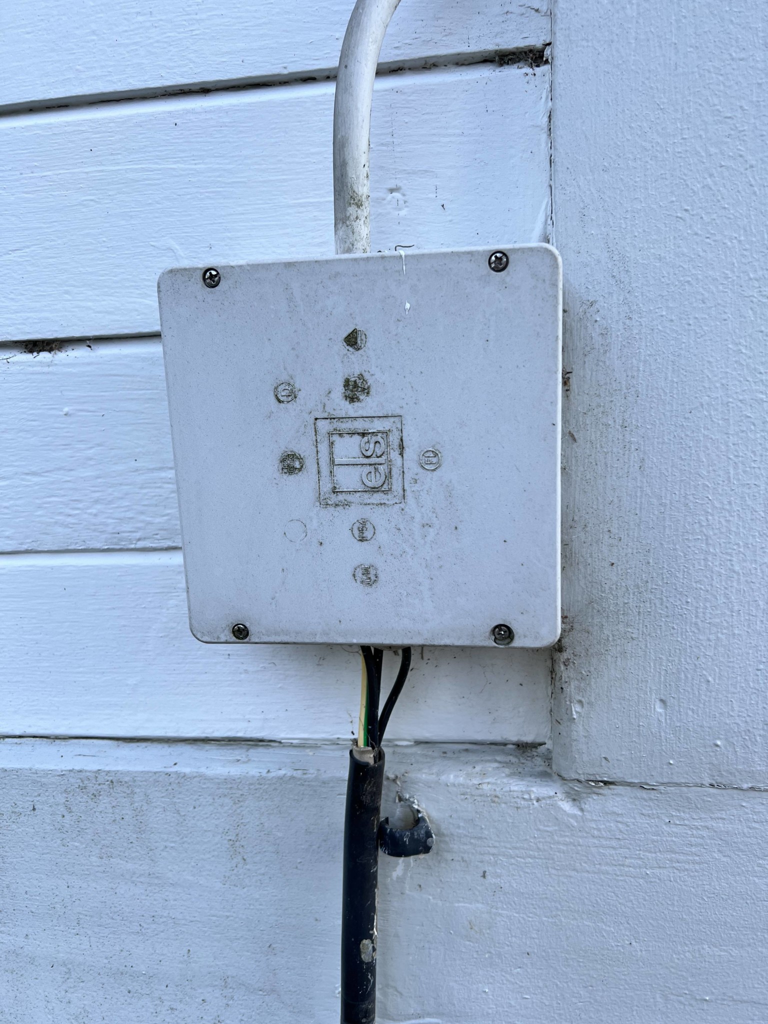

richardtenggren
Antar att man gått från luftledning till nedgrävd matning, men känns som man skalat lite väl långt och dragavlastningen kanske sådär :o
Eluttagslåda på vägg med synbart långt skalade kablar som kommer in underifrån.
Elkabel som övergår från en luftledning till en nedgrävd matning, med synlig dragavlastning på vit vägg.
