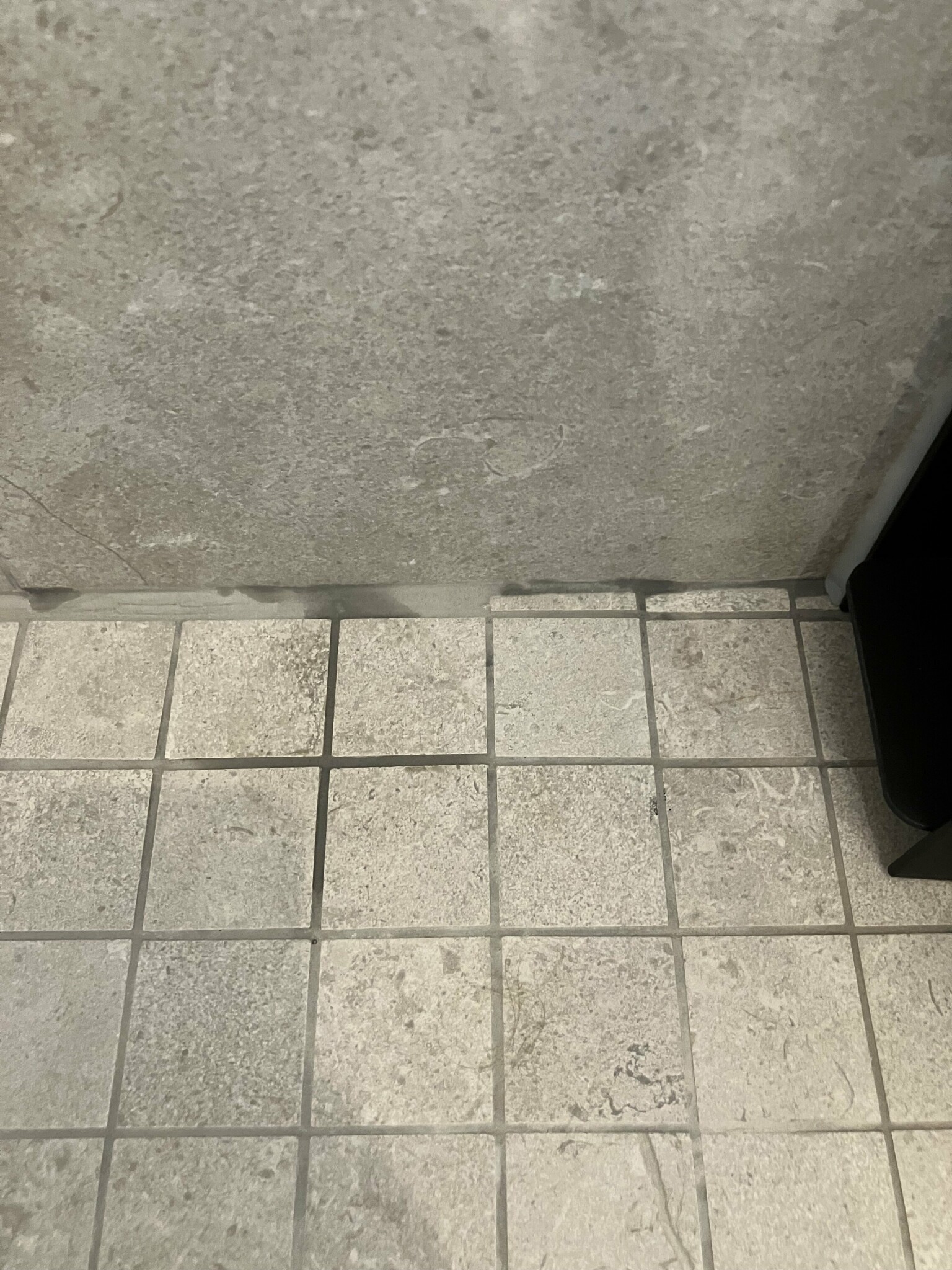

med tanke på att det bara blev 2 1/4 bit så hade man ju lika gärna kunnat köra fog hela vägen ut.......

Det ser onekligen väldigt fult ut.
Men om det hade gått att göra annorlunda beror ju också på hur det ser ut vid de andra väggarna. Jag menar alltså om man hade haft en halvplatta där hur hade det blivit vid motsatt vägg då.

Råkade se bilden. Fick lära mig av en kaklare att man inte skall lägga mindre bitar än 1/3 platta. Man mäter först och jämnar ut så symmetriskt som möjligt. Om det inte stämmer knäcker man den sista så man får två likadana bitar i slutet. Supersnyggt.E Elin Nilsson1 skrev:

Inte alltid så simpelt, tänk på att du har en golvbrunn att anpassa läggningen till också.elpaco skrev:
Här ser det dessutom ut som väggarna inte är vinkelräta eller parallella vilket gör att det kan bli ännu bökigare att skjuta allt i sidled. Det finns tillfällen där inte allt går att lösa perfekt, men då får man försöka planera så skavankerna hamnar under kommod eller möbler. Sämsta stället är duschen, där ser man allt när man står och filosoferar, vilket jag misstänker TS bilder är.
Men allt beror på formen på rummet och typ av plattor. Skulle som flera andra vilja se fler bilder, tex längs andra väggar och vid brunn.
Nej inget är olösligt, frågan är hur mycket man får kompromissa och var man gör det.elpaco skrev:
Jag menar bara att man kanske ska se hur plattorna fördelats i andra halvan av rummet, om väggarna är raka osv. Man ser inte mycket på bilden.
