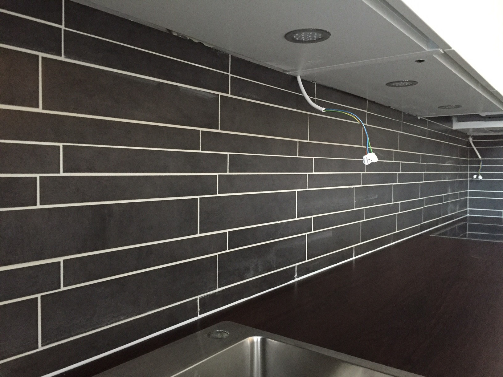

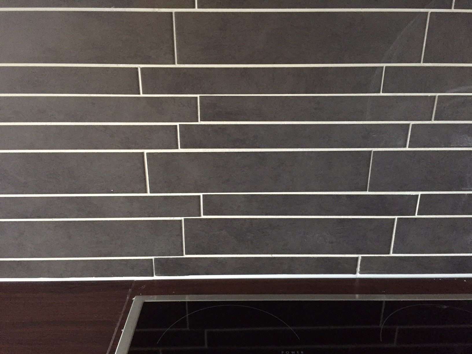

Jag är inte nöjd med kaklingen som gjordes i mitt nya kök. Jag köpte kakel på Bauhaus och plattsättaren skyller nu på att bitarna satt snett på arken, därav att det blev snett och fogar som varierar mellan 0 uppåt 8 mm.
(Sen att dom satte översta raden i lod med den under har dom tagit på sig + lite annat.)
Jag tänker spontant att om bitarna inte hamnar bra skär man loss dom och justerar då dom sitter på väggen?
Annars avbryter man jobbet, ringer kunden och säger att det här blir inte bra.
Plattsättaren hävdar att har du köpt kakel på Bauhaus får du skylla dig själv.
Till historien hör också att dom gjorde jobbet på mindre än halva tiden dom sa att det skulle ta. 4-5 timmar sa dom när dom kom. Dom var klara efter 2 och hade bråttom därifrån.
Har ni någon input i detta?
(Finns fler bilder som kanske visar tydligare, men just nu hittade jag bara dessa.)

jag har sett sämre men en sak som är säker är iallafall att går det nå månader och du släpper det ur tankarna så kommer du inte ens att tänka på det.
Erfarenheten säger mig att det är firmans fel men att du får stå för det ändå.
Min blick fastnar mest på att dom två översta raderna linjerar med varandra.
Gillar dock dina val av kakel och skiva, lite blommor och annat så blir det riktigt mysigt.
Firman har gjort ett totalt felaktigt jobb, punkt slut.
Men som man brukar säga, gjort är gjort. De får kompensera dig eller göra om jobbet.
Ett åtgärd kan vara att använda svart eller grå fog då blir skarvarna mycket mer diskreta.
Det finns ju viss marginal som är "godkänd" och jag tycker inte det ser helt förfärligt ut och skulle gissa att det hamnar inom marginalen. Kommer tyvärr itne ihåg var jag sett det men typ någon BKR broschyr skulle jag tro det var. Någon annan kanske vet...?
