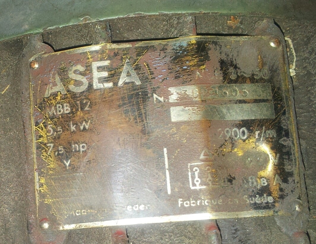

Vad ska vi tro om denna märkskylt då på en motor?
Står det 18.8 A eller 8.8 A för D-drift?
Det är en större kompressor som enligt grannen gått i ett snickeri, med automatisk Y/D-start.
Jag får inte ihop det, trots att jag är välkyld med öl just nu.
Jag tror jag nöjer mig med Y-drift till att börja med och mäter strömmen...

18.8A låter ju mycket för 5.5kw... Förmodligen bäst att mäta.
5500/380/1,732=8,36, 8,36/8,8=0,94 vilket kan vara ett rimligt värde på effektfaktorn?

8,8 A tror jag det står.

Hmm... Får inte ihop hur du räknar med den formeln? Det borde väl vara: 5500/ 400 x sqrt3 x cosfi = A?
Jag skulle tippa på att det står 18.8A och 230V D.
Det stämmer nog bra med de 18.8A vid D som går att ana sig till på skylten och samtidigt då vad man i bästa fall kan ana 10.8A vid Y. Motorn är säkert gjord för spänning 220/380V och alltså ingen Y/D-start i Sverige isf. Och vad som anges på skylten är avgiven axeleffekt.
Tycker 18,8 låter mycket?
18,8*380*1,732*0,9=11,1 kW?

Du får ta 18,8*220*1,732*0,85*0.9=5.5kW då har jag lite godtyckligt men realistiskt satt effektfaktorn 0.85 och verkningsgrad 0.9. Och att direktstarta den på 16A är inget konstigt om du kommer ihåg det så, särskilt inte om det finns startavlastning.Fotografen skrev:
Hade motorn Bo fixar med varit märkt 380/660V hade det varit annorlunda, och det är lätt att tänka så då de flesta 5,5kW är av den kalibern.
