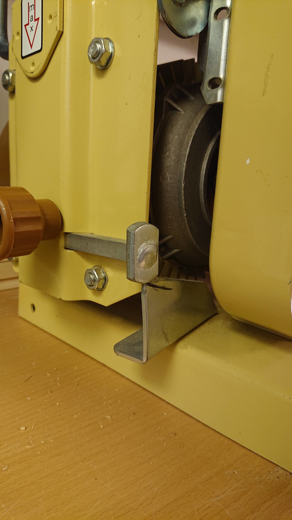

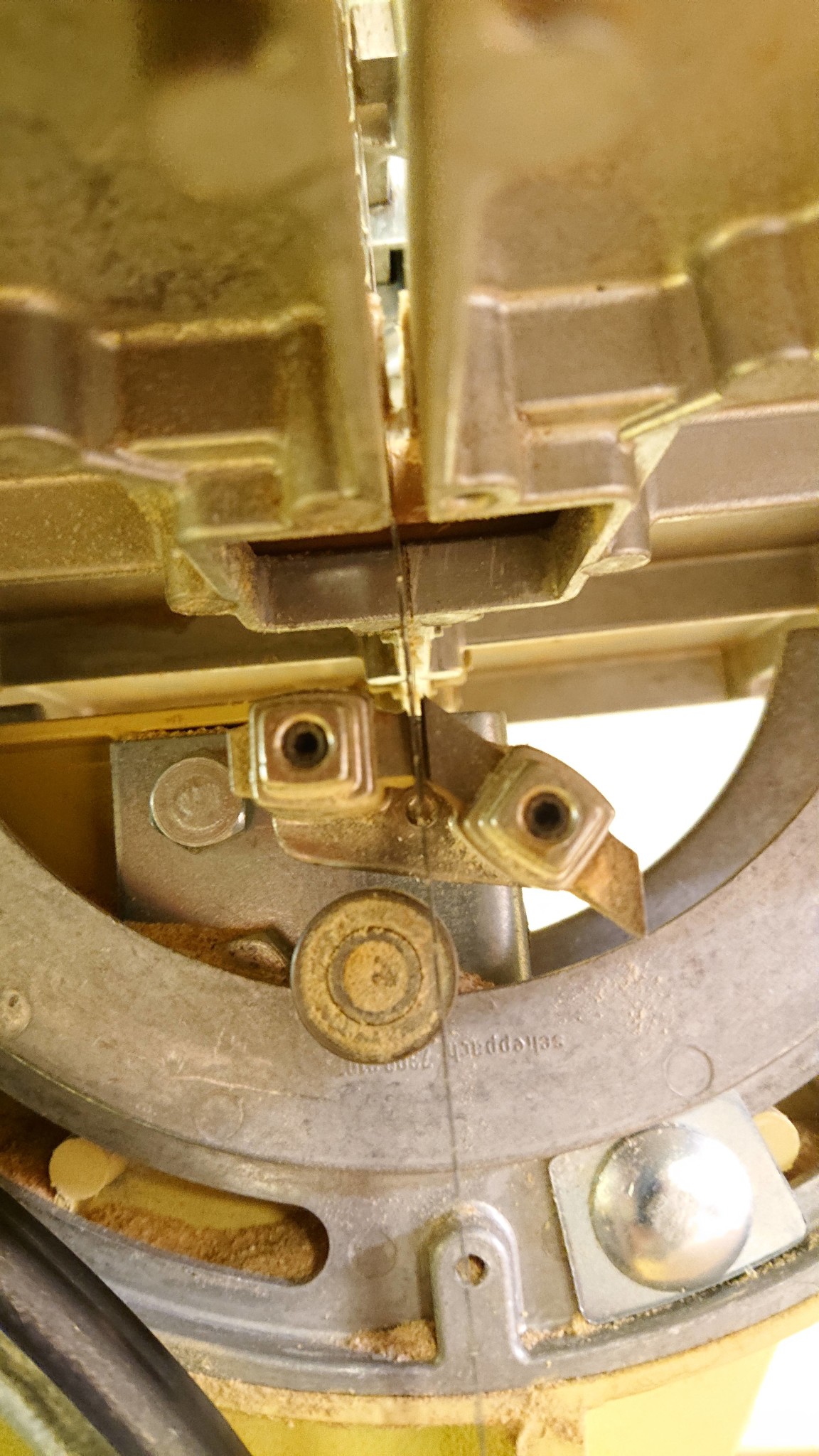

Är nybörjare med bandsåg och har köpt en gammal Scheppach Hbs 32 vario. Men den verkar inte vara korrekt inställd. Den drar åt vänster och det övre kullagret verkar sitta tokigt, bladet klättrar bak på sidan. Har spänt sågbladet och flyttat bak kullagret men vet inte hur långt bak det ska sitta från bladet. Även remspänningen ser inte ut att sitta korrekt, alltså den mekaniska spärren för motorn. Någon som har en likadan såg och kan guida mig med typ bilder eller något hur den ska ställas in. Tacksam för svar

Kullagret ska ligga precis bakom så att inte klingan kan backa bakåt när du sågar. Klossarna så du bara för ett papper mellan dem och klingan.
Tack så jättemycket. Nu kan jag nog ställa in bladet. Bara remmen kvar.
