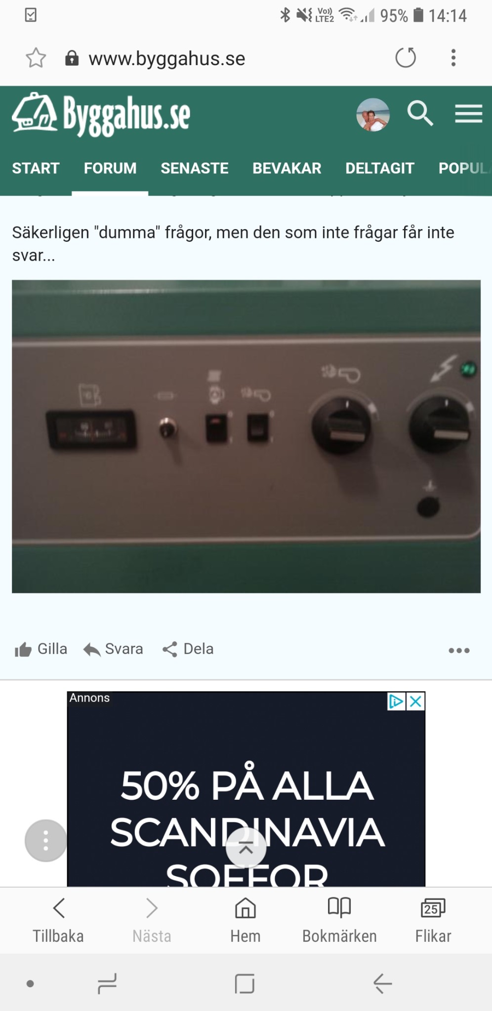

Jag har precis köpt ett hus med en etc panna. Jag kör på elpatron just nu men det finns en pellets brännare monterad.
Kan någon tala om hur reglagen ska vara inställda?
Skickar med en bild på panelen.(lånad bild från forumet)
Sen funderar jag hur mycket el den egentligen ska dra? Min förbrukar ca:80 kilowatt per dygn.
Jag bor inte i huset på heltid utan är bara där ibland så därför använder jag elpatronen.
Hoppas på svar
Hoppas på svar

Huset är 1,5 plan på 90 kvadrat. Byggt 1909 och har 2 glasfönster och är inte tilläggsisolerat
Det ligger på gränsen mellan Dalarna och Västmanland.
Förbrukningen avser ett tomt hus som bara har grundvärme på och kyl och frys samt någon lampa med timer.
Inne är temperaturen på ca:17 grader och tyvärr finns ingen tidigare förbrukning registrerad.
Jag vet ju inte om pannan är rätt inställd. Det var därför jag skickade med bild på panelen
Manual till pannan finns att ladda ner från CTC men den är väldigt svårläst då det är en gammal kopia: https://ctc.se/nedladdningar?product-title=1100+family&product=&file-type=&lang=
1½-plan 90 kvm från 1909 låter som det också skulle kunna finnas en liten källare med låg takhöjd? Men den kanske inte är uppvärmd? Svårt när man räknar på så gamla hus. Dimensionerande vinterutetemperatur för t.ex. Avesta ligger på -19,3 grader. Uppskattar att huset behöver ca 6,3 kW värme om det är -20 grader ute och +20 grader inne. Om det är -2 ute och +17 inne så behövs då ca 3 kW värme. Per dygn blir det 72 kWh och sedan tillkommer bl.a. skorstensförluster så 80 kWh/dygn är rimligt. En bra sak att följa upp är vilken framledningstemperatur det behövs på värmen vid olika utetemperaturer, särskilt när det är som allra kallast. Köp då en anliggningstermometer och sätt på framledningsröret om det saknas. Förmodligen är det rejält dimensionerade rör och radiatorer när det är från 1909 men det är bra att veta om det skulle fungera väl med värmepump (som arbetar med lägre temperaturer än el- och pelletspanna för att ha bra verkningsgrad).
