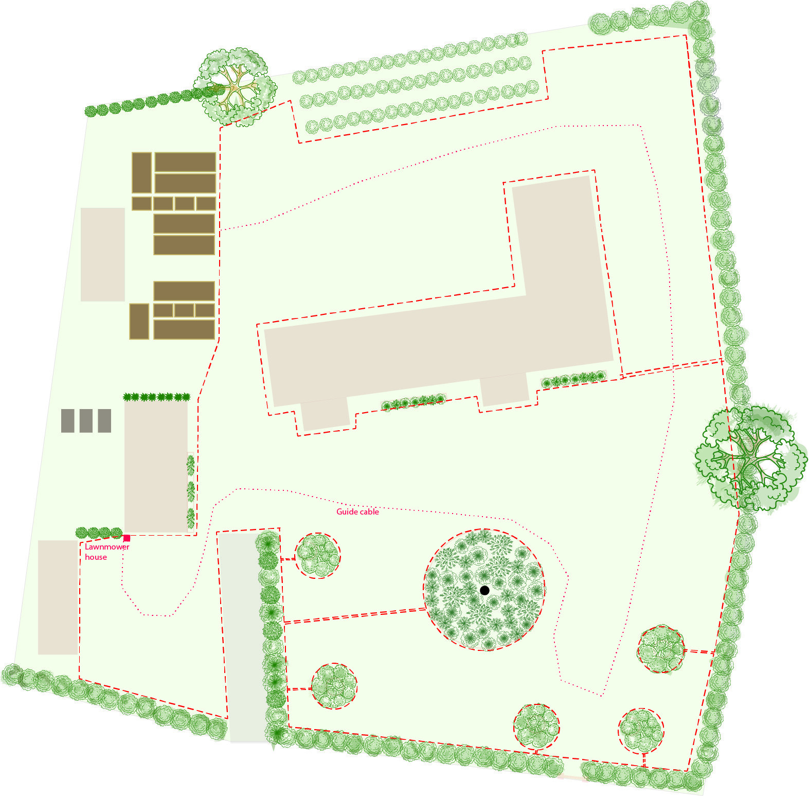

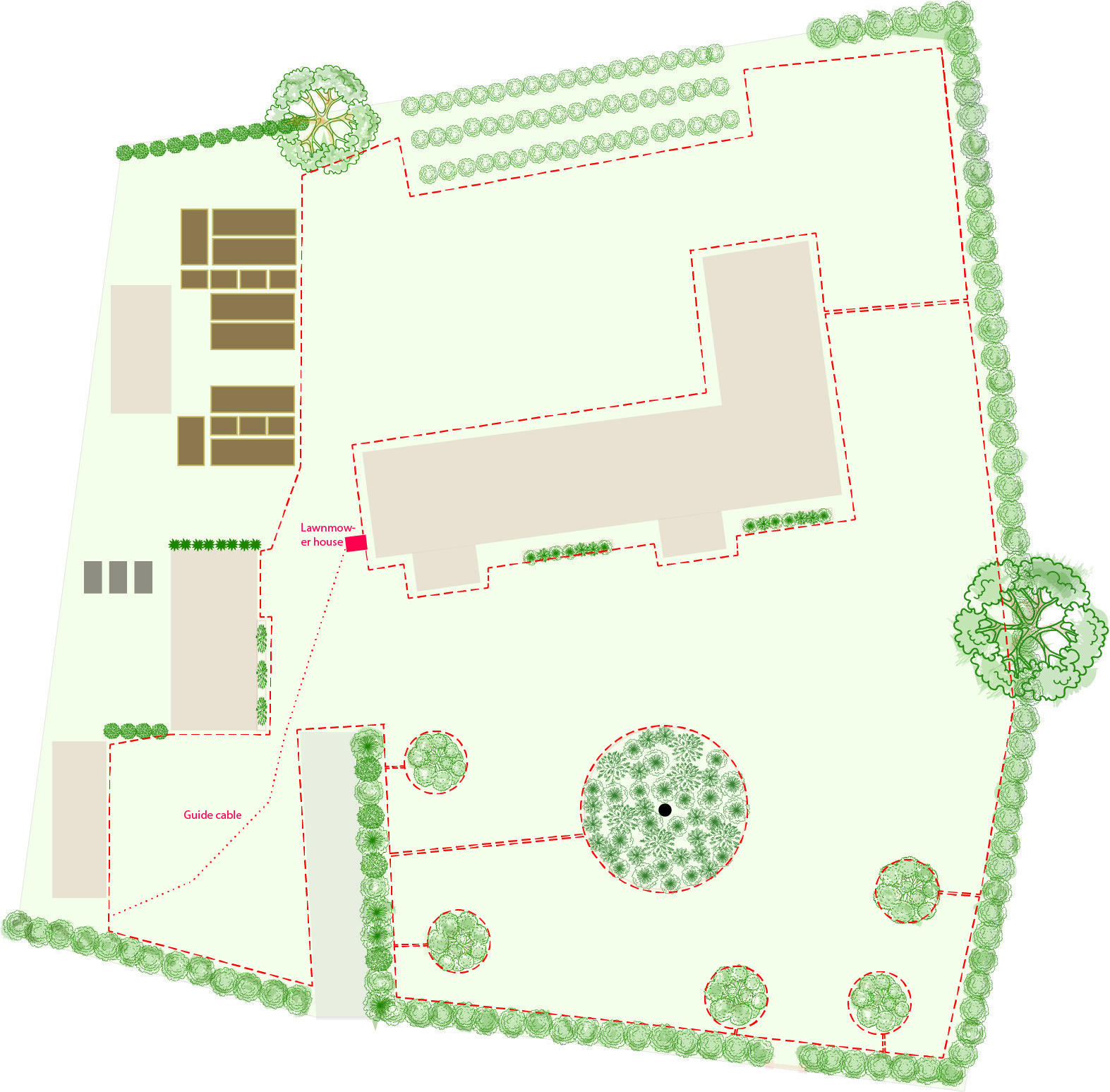

Detta är min skiss på hur man lägger ut begränsningskabeln och den ena styrkabeln. Ser det bra ut?
Går styrkabeln till rätt del av trädgården?
Är det okej att lägga kabeln som visas runt huset?
Är det okej att dra kabeln till begränsningskabeln från huset som visas?
Gardena Sileno Life 1500
  • Karta över en trädgårdsplan med rödmarkerade begränsningskablar och styrkablar runt huset, träd och buskar.
Vad är det för fabrikat/typ av klippare du har?
"Tillståndsgivare" vad avses med det?
Guidekabeln ska du försöka få till att täcka så mycket av klippområdet som möjligt=enklare att leda ut klipparen och snabbare hemgång.
Dragningen av guiden till det lilla området nere till vänster är inte fel, men hela den övriga stora klippytan blir utan guidekabel, det är inte optimalt

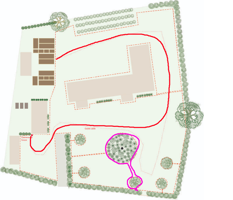

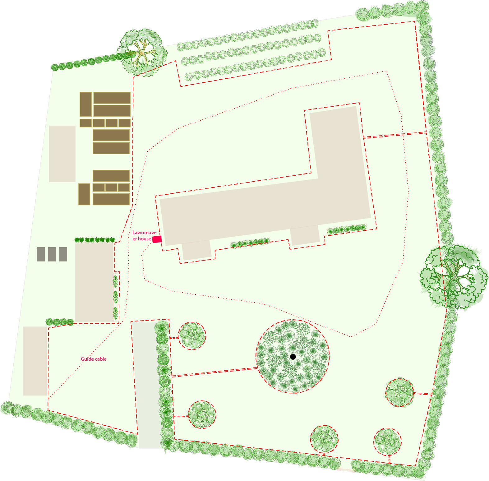

Ursäkta, skrivfel. Jag menade att fråga - Är det okej att dra kabeln till gränskabeln från huset som visas?
Kanske jag skulle kunna lägga styrkabeln så här? Då skulle den korsa begränsningskabeln vid sidan av huset, är det acceptabelt?
  • Karta över trädgård med gräns- och styrkablar ritade i rött runt ett hus. Texter "Lawnmower house" och "Guide cable" synliga.
Eftersom du har placerat laddaren på en "ö" så måste guiden kopplas till denna.
Beakta detta.
Som det ser ut nu så är det kanske bäst att du drar guiden ner och motsols runt huset och sedan ansluter den till beg.kabeln.
Problemet lär bli att få klipparen att hitta in och ut genom den smala passagen nere till vänster
Guide för kabeldragning till laddstation på en "ö" med vägledning om anslutning och passage genom smal öppning vid gräsmatta.

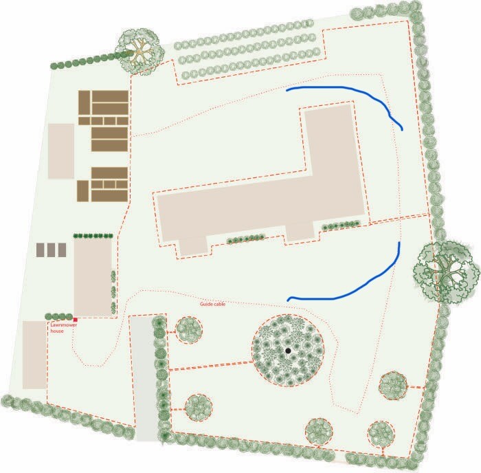

Tror inte det ska vara något problem att lägga den över en dubbel begränsningskabel.
Däremot är jag tveksam om du kan lägga den för nära sig själv eller begränsningskabeln.
Ligger guidekabeln för nära sig själv så är risken att den hoppar över till de andra igen.
Ska ju också ha minst 1m rakt ut/in från laddaren.
Finns ingen möjlighet att ställa laddaren på en annan sida av huset?
Höger eller vänster om buskarna.
Dra ut en loop mot trädet och sedan runt huset ner till den smala passagen.

Tack för idén, kanske jag skulle kunna göra det?

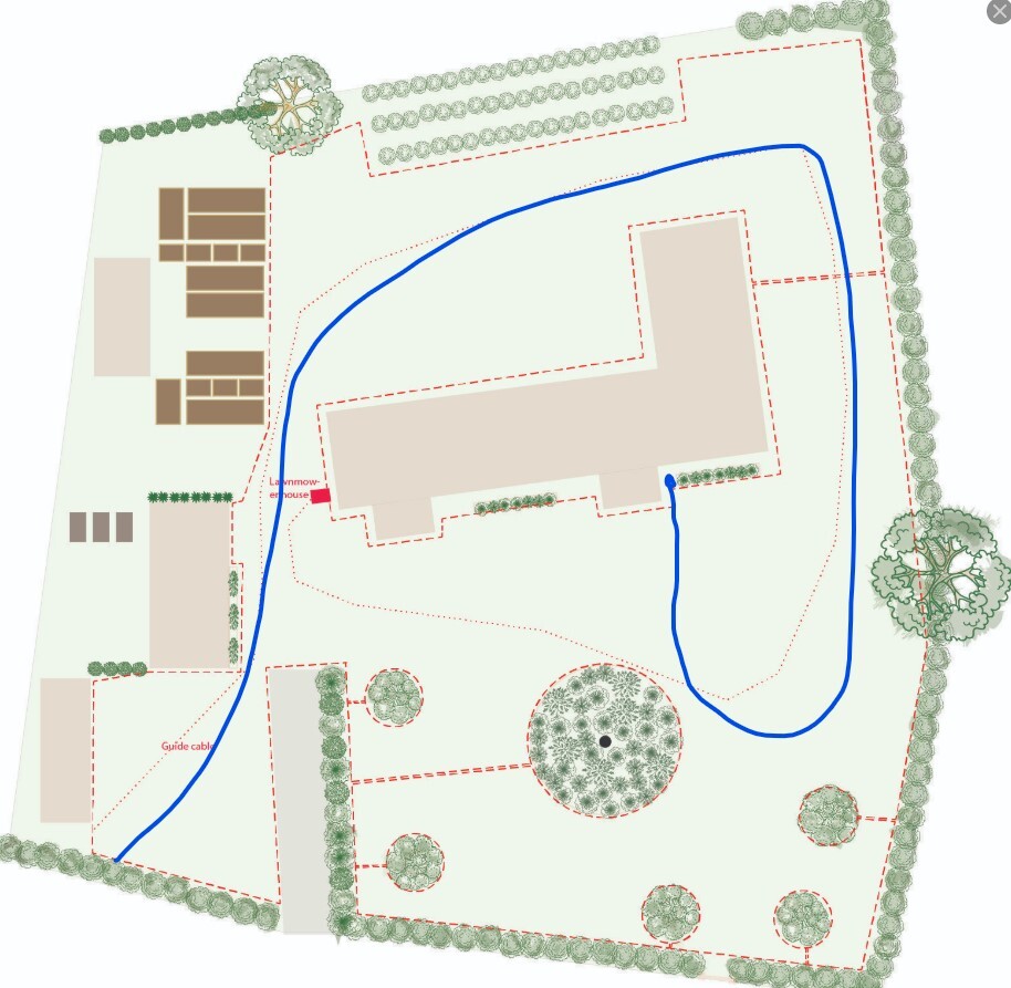

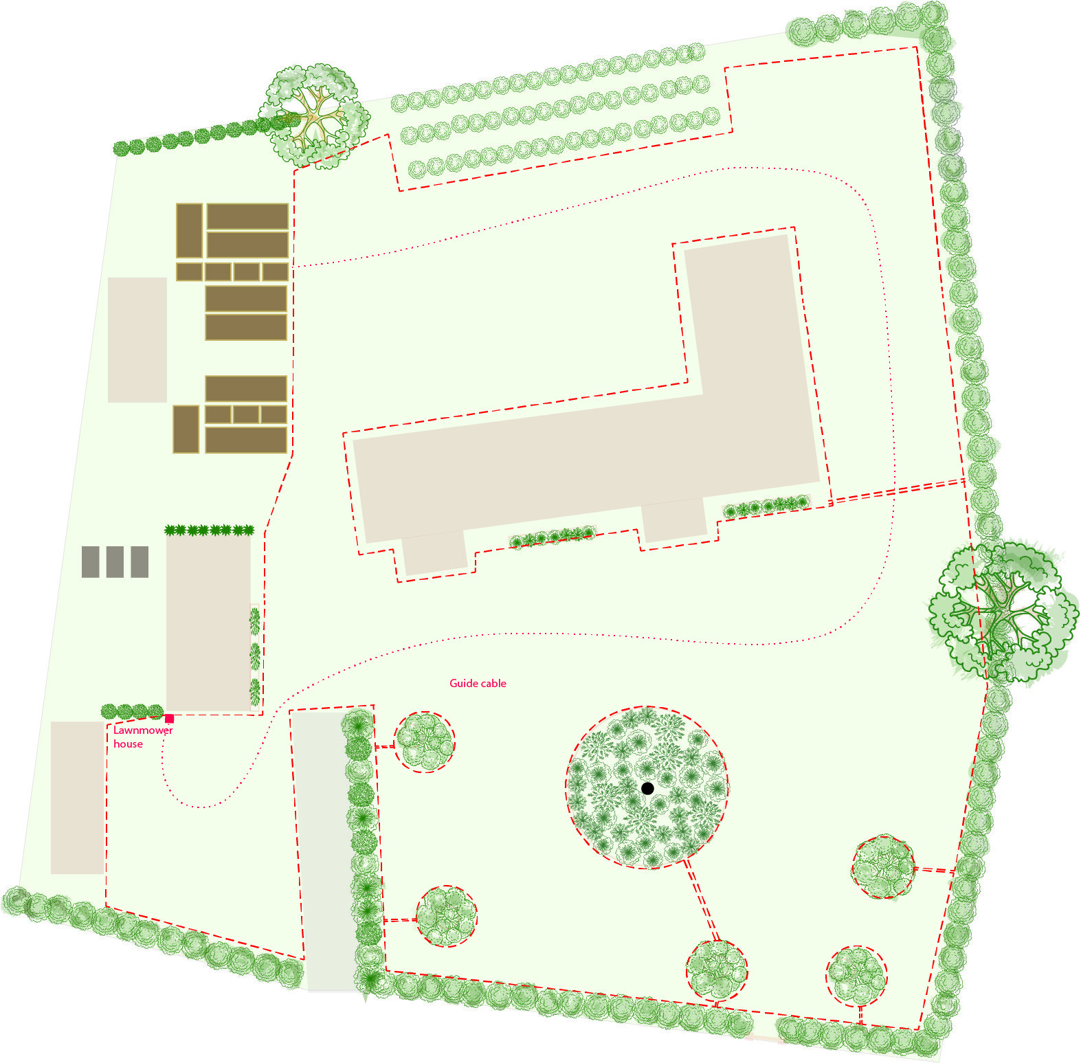

På grund av begränsningarna med att placera laddaren i en ö, och att inte låta styrkabeln korsa begränsningskabeln. Här är en annan idé. Förhoppningsvis täcker detta även området till vänster.
Skulle dock denna placering vara för långt bort för LONA-gatewayen?
  • Skiss över trädgård med plan för placering av robotgräsklipparens laddare, inklusiv begränsnings- och styrkablar samt markering för LONA-gateway.
Det ser bättre ut.
Undvik 90 gradersvinklar på guidekabeln.
För bästa räckvidd placera Gateway:n vid ett fönster. Den har normalt längre räckvidd än signalen från en wifi-router.

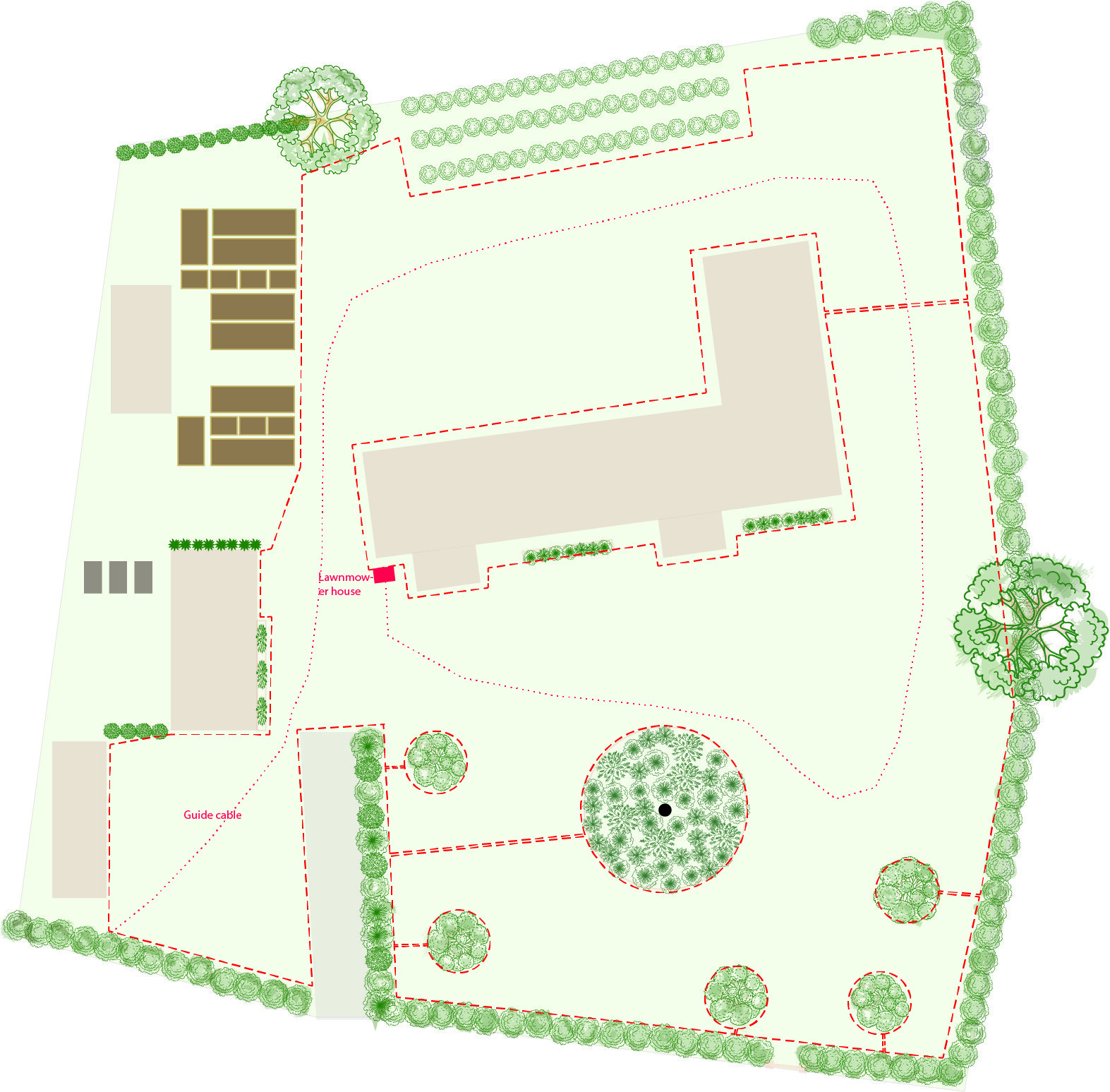

Äh, det funkar bra oavsett. Likaså går det bra att korsa dubbel begränsningskabel med guiden. Båda sakerna säger dock instruktionsboken att man ska undvika.
Jag skulle vara mer orolig för att guide+returslinga blir för långt för signalen. Minns jag rätt (och bilden antyder det) så går guidens signal tillbaka till höger sidas anslutning av begränsningskabeln.
Kortaste sträckan för retursignal skulle man då få om man drog dubbeldragningen till ”piren” som sticker in i gräsytan nere till vänster.

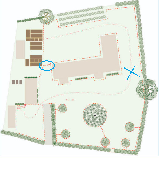

Tack för inputen. Jag har justerat var dubbelkabeln runt huset är placerad, skulle detta göra att retursignalen är jämnt fördelad?
  • Karta över en trädgård med markerade ledningar runt huset och på tomten.
Ja, det tycker jag borde funka. Jag skulle dock hoppa över dippen nere till höger och runda av svängen uppe till höger.

Du skulle också kunna gå ut till ön (huset) som min bild nedan, så slipper guiden korsa begränsningskabeln.
Karta över trädgård med gångvägar, omgivande träd och hus i mitten. Märkt rutt från hus till trädgård, markerad med cirkel och kryss.
