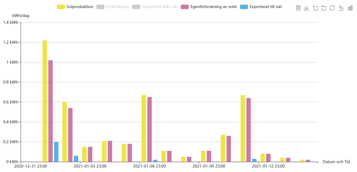

Installerade solceller i maj 2020 på bästa läge ekonomibyggnad, helkund hos Eon. Båda köper och säljer överskottet till dem. Min fråga lyder, hur kan det vara möjligt att som i tisdags den 12 januari då solen sken perfekt under ett antal timmar på eftermiddagen, vindstilla, sålde jag endast en 0,68 kilowatttimme till Eon. Kan det vara något fel på min anläggning? Inget snö på solcellerna eller skuggning. Är novis på detta.

Hur många kW är panelerna på totalt?
Du skrivet bästa läge så jag antar att det är åt söder, men vad är vinkeln?
Vindstilla kan vara en nackdel då panelerna levererar mer ju svalare dom är.
Solen är så lågt på himlen den här årstiden så dels brukar vinkeln bli alltför dålig samt så är solen uppe väldigt kort tid.
Såhär producerar min anläggning 1 januari - 15 januari så du har någon referens att jämföra med.
Söderläge, 17 graders lutning, totaleffekt på paneler är 6,2 kW

Tack, jag har antagligen haft en egenförbrukning som ätit upp produktionen. Din bild gör att jag tror mig förstå lite bättre. Jag har 45 paneler, 13,9 kW och 36 graders lutning, installationen gjordes av en entreprenör anlitad av Eon.

Nu har jag den i telefonen: Fronius AT Energy Profiling, man kan se timme för timme direkt, men när jag jämför med Eon:s appen så stämmer det inte överens. Hur ska jag tänka nu? Jag känner mig så okunnig, är inne på ett område jag inte behärskar.

Din totala förbrukning är vad Fronius säger att du producerat plus vad Eon säger att du köpt minus vad Eon säger att du sålt.
Din egenförbrukning är vad Fronius säger att producerat minus vad Eon säger att du sålt.
