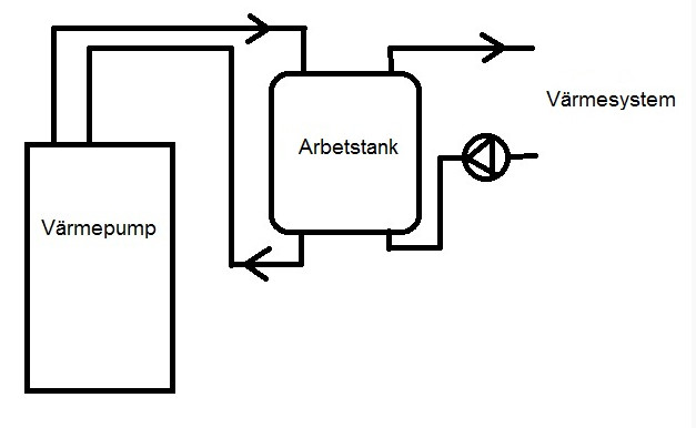

L lat skrev:
Hur går det till?
En enkel skiss. Verkligheten kan se annorlunda ut.
Skiss av ett värmesystem med värmepump, en arbetstank och kopplingar till ett större värmesystem.

Boilerplate4U Boilerplate4U skrev:
Shunt eller inte är sekundärt och beror helt på lösningen som tex golvvärme el andra behov. Fast kondensering kan ha negativ inverkan på cop. Om möjligt kan volymtank vara en alternativ lösning.
Vad det inte det jag skrev?
Volymtank löser inte mycket mer än knäppningar. Finns ingen anledning att koppla en tank som volym istället för arbetstank. Ja om nu inte pengarna tryter för en extra cirkulationspump.
