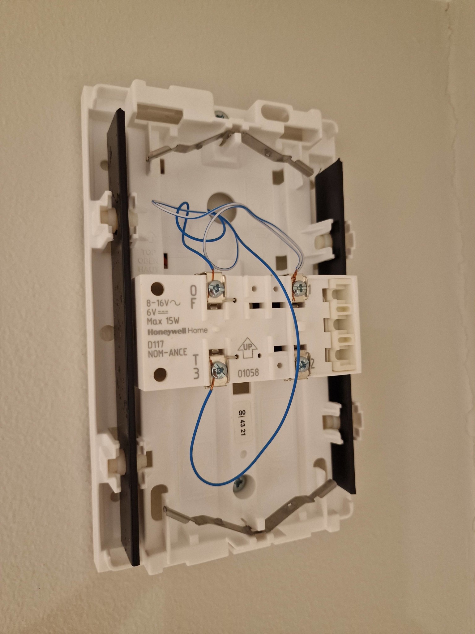

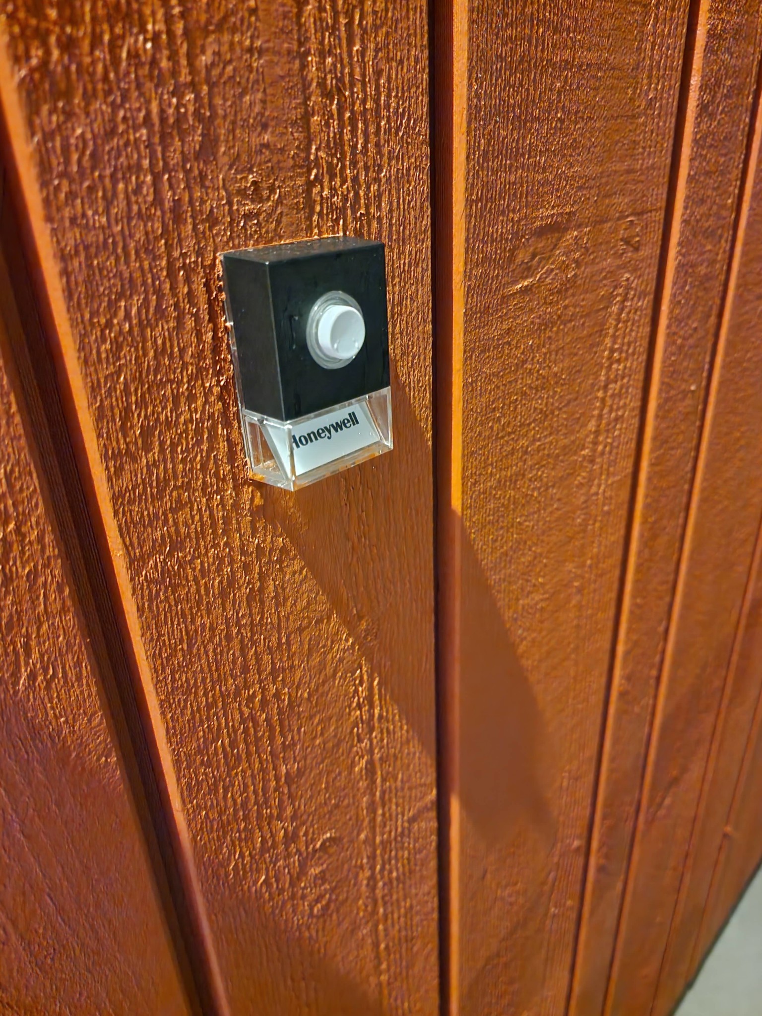

Det är så att jag vill installera en videodörrklocka men jag vill bara höra med någon här om detta kommer vara hyffsat lätt eller om jag måste ha hit en elektriker vilket jag självklart helst vill slippa.
Den klockan jag vill köpa är denna https://www.computersalg.se/i/6212536/arlo-video-doorbell-videosamtalssystem-trådlös-wi-fi-1-kamera-er
Jag var bifogat bilder på det som finns installerat i huset just nu.
Så vad säger ni. Är detta något som jag skulle kunna ordna med själv? Observera att jag alltså vill att den vanliga klockan i huset ska plinga när någon ringer på videodörrklockan.

Kika på detta:
1. https://ensupport.getconnected.hone...tible-with-Arlo-Video-Doorbell?language=en_US
2. https://www.arlo.com/sv_se/support/...re-my-Arlo-Essential-Video-Doorbell-Wire-Free
3.
Du bör nog få svar på om det är möjligt eller inte med hjälp av ovan.

Så här står det i bruksanvisningen jag hittar på nätet: Voltage between 16V AC and 24V AC, and a 10VA transformerN Nucky skrev:
Betyder det att 8-16V är för lågt då trots att min går upp till "lägsta kravet" som Arlo har?
Har dom inget vettigt att säga ifall det funkar med klockan du har kan du alltid kika på denna;
https://www.elko.se/rs-plus/ringklocka-rs-fjallvit-article1860-756.html
https://www.proffsmagasinet.se/trad...rklockor/elko-eko04845-ringklocka-vit-2817444
