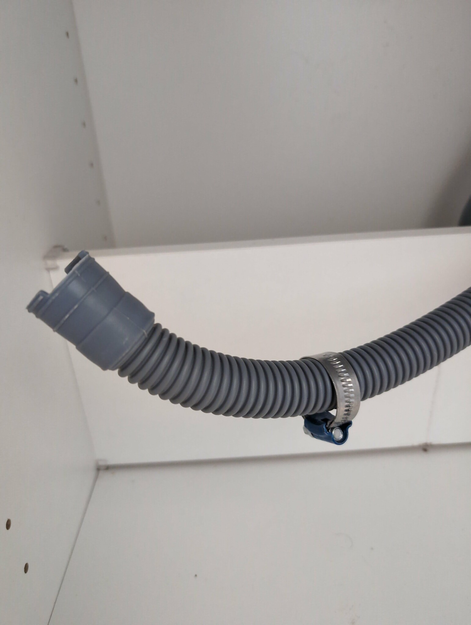

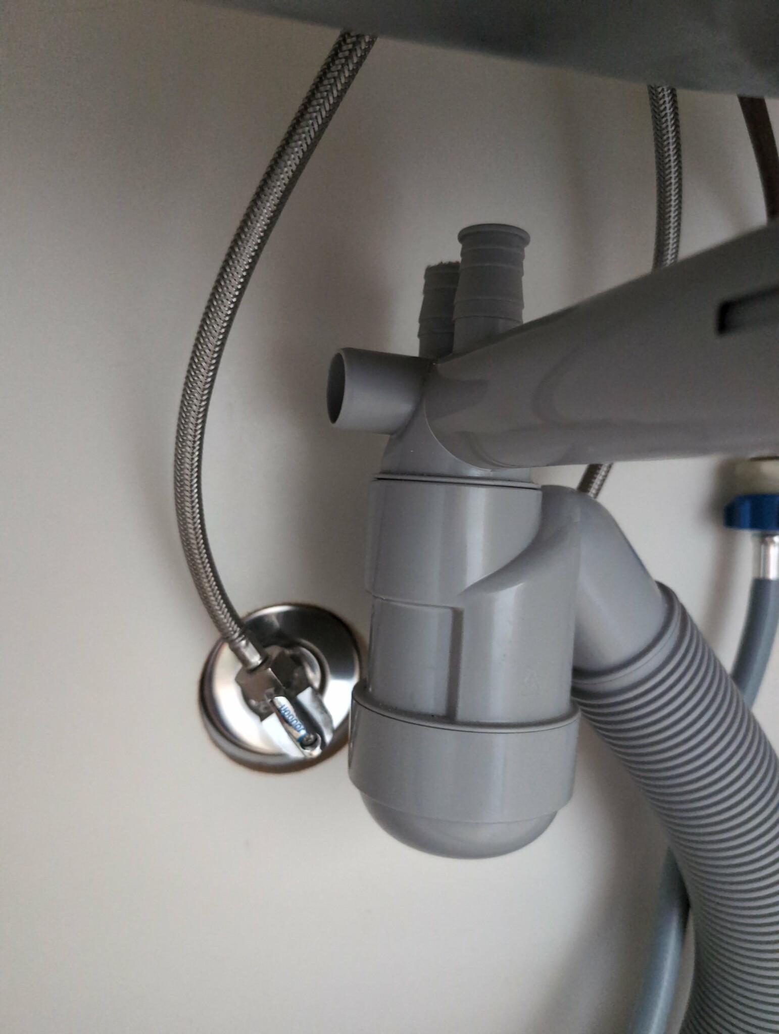

Skall installera tvättmaskin och vattenlåset ser ut som på bilden. Funderar på var avloppsvattnet skall ta vägen. Vilken av utgångarna skall slangen kopplas på?
  • Grått vattenlås med flera utgångar under diskbänk, olika slangar anslutna.
  • Grå, ribbad avloppsslang med metallklämma monterad i vit skåp.
du använder uttaget som pekar rakt uppåt, du måste öppna upp uttaget innan du sätter dit slangen
Ok. Det är 2 uttag uppåt. Spelar ingen roll vilket eller?
NEJ men ta det som är närmast dig är nog lättats att komma åt att öppna
kolla så det innanför är inte är öppnad med tex en penna eller liknade
