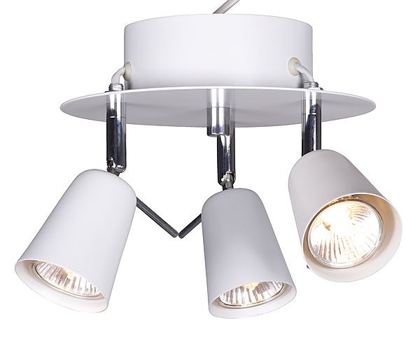

Jag har tänkt ge mig på att byta ut mina utanpåliggande takspottar till mer inbyggda. Dvs inte helt infällda utan bara själva kopplingen ska vara inne i taket och sedan en riktbar spot utanför.
Denna modell är det: http://www.lampgallerian.se/lampor/taklampor/clausa-riktbar/

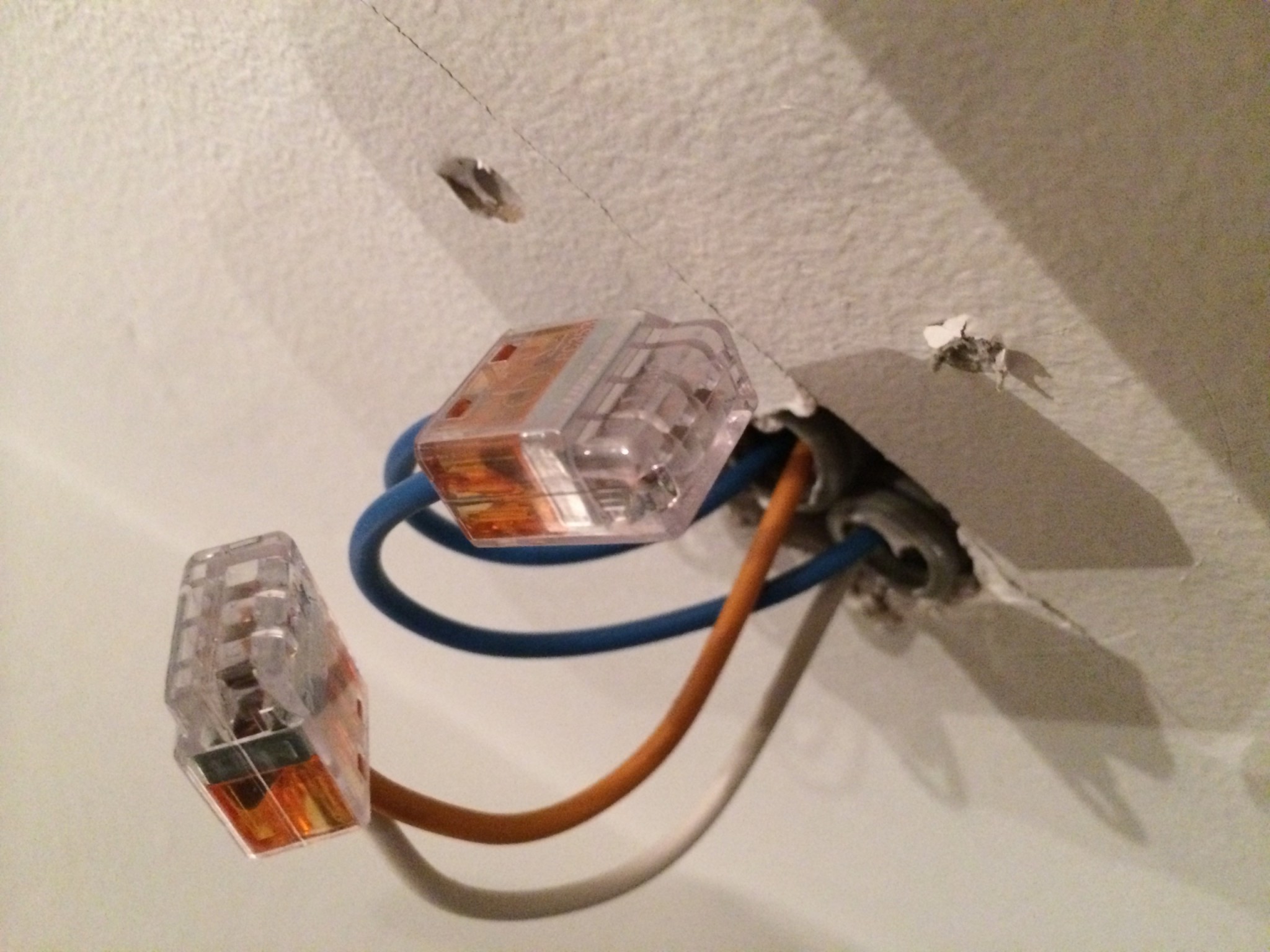

När jag lossade nuvarande spottar så såg det ut enligt bild. Det jag behöver göra först och främst att att skära/borra/såga upp ett större hål, så att innandömet av min nya spot får plats. Taket på detta stället är gipsplatta med plyfa bakom.
Min fråga är dels: hur får jag smidigast till det hål jag behöver tycker ni? Ska jag skära med kniv, borra en massa små hål, såga?
Sedan undrar jag över dessa lite ovanliga (för mig) sockerbitar med kopplingen, kan jag byta ut dom till mer lättjobbade? Annars verkar det som att jag behöver kämpa med en näbbtång eller liknande?

Då armaturen skall anslutas mot en armaturdosa så blir det ett ganska stort hål (även med avkortade rör-ansl.) i taket som måste döljas.
http://www.lampgallerian.se/images/P-400MW%20mont_big.jpg
Kan möjligen fungera med en "senildosa" alt. ROT-dosa och att du fäster armaturen i taket.
http://www.lampgallerian.se/images/P-400MW%20mont_big.jpgKan möjligen fungera med en "senildosa" alt. ROT-dosa och att du fäster armaturen i taket.

Armaturen skall anslutas över en dosa, varför??? troligen för att det skall bli ett skyddande avstånd till brännbart materiel.
Så mitt tips är att köpa distansringen som skruvas mot taket och skippa den med inf. koppling.
Kan bli MYCKET svårt att kapa rören utan att få vassa kanter. Det ser ut som bly-plica = plåtrör.

Sedan har vi ju det här med uppfästning av armaturen. Är den avsedd för takdosor så ska den troligen skruvas fast med maskinskruv M4 i de inbyggda gängorna i takdosan. Skär man bara ut ett hål får man ju se till att det finns något att skruva i bakom.
Nej, kör med distansring.

Det jag tänkte ha spottarna till är att lysa uppåt, längs med snedtaket ovanför bjälkarna, så det måste definitivt vara enskilda i detta fall. Jag har dock beställt distansringarna nu och kommer sätta det på utsidan.
Angående dom "jobbiga" sockerbitarna... Är det en "näbbtång" jag ska skaffa? Finns det nåt bra knep för att koppla i dom? Tyckte det kändes bökigt att bara koppla ur det som satt där... Eller kan jag byta sockerbitarna till smidigare varianter kanske istället?
"Sockerbitarna" är toppklämmor av märket Helacon. Vad är det du tycker är jobbigt med dem? De är väldigt enkla och säkra att koppla med. Däremot lite jobbigt att ta loss ledningarna (det är inte riktigt meningen). Det enklaste är att knipsa av ledningarna och sätta dit en ny. För en sån här installation är det nog bättre att använda en klämma som är avsedd att kunna öppnas, som Wago 222.
