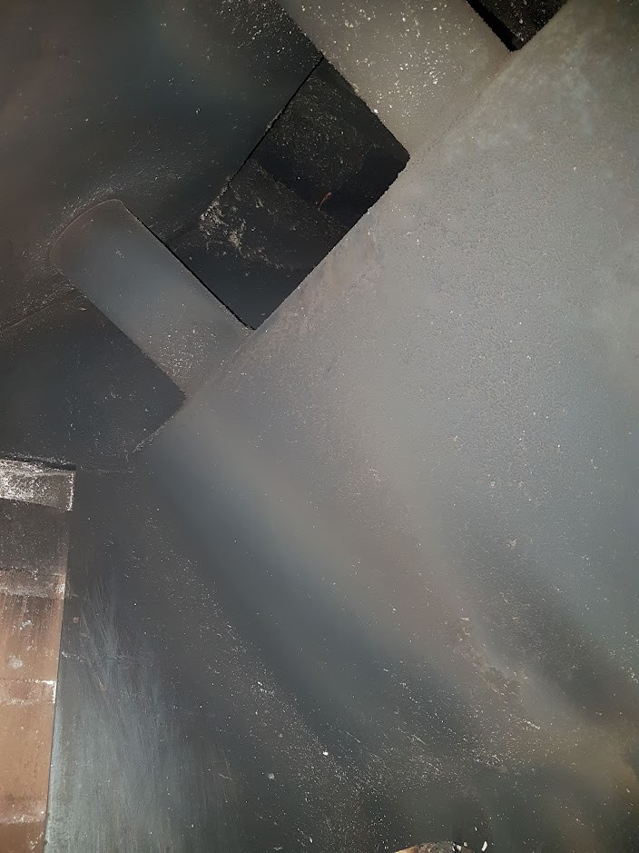

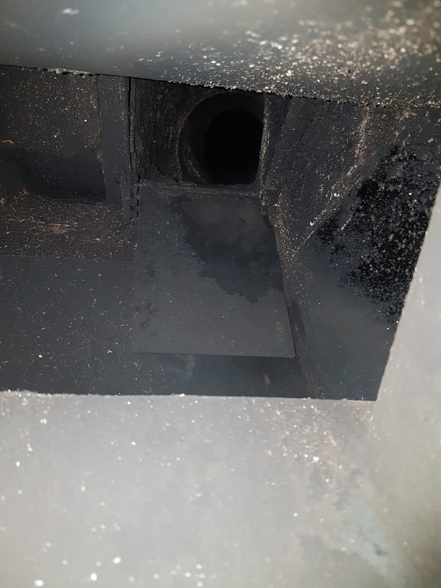

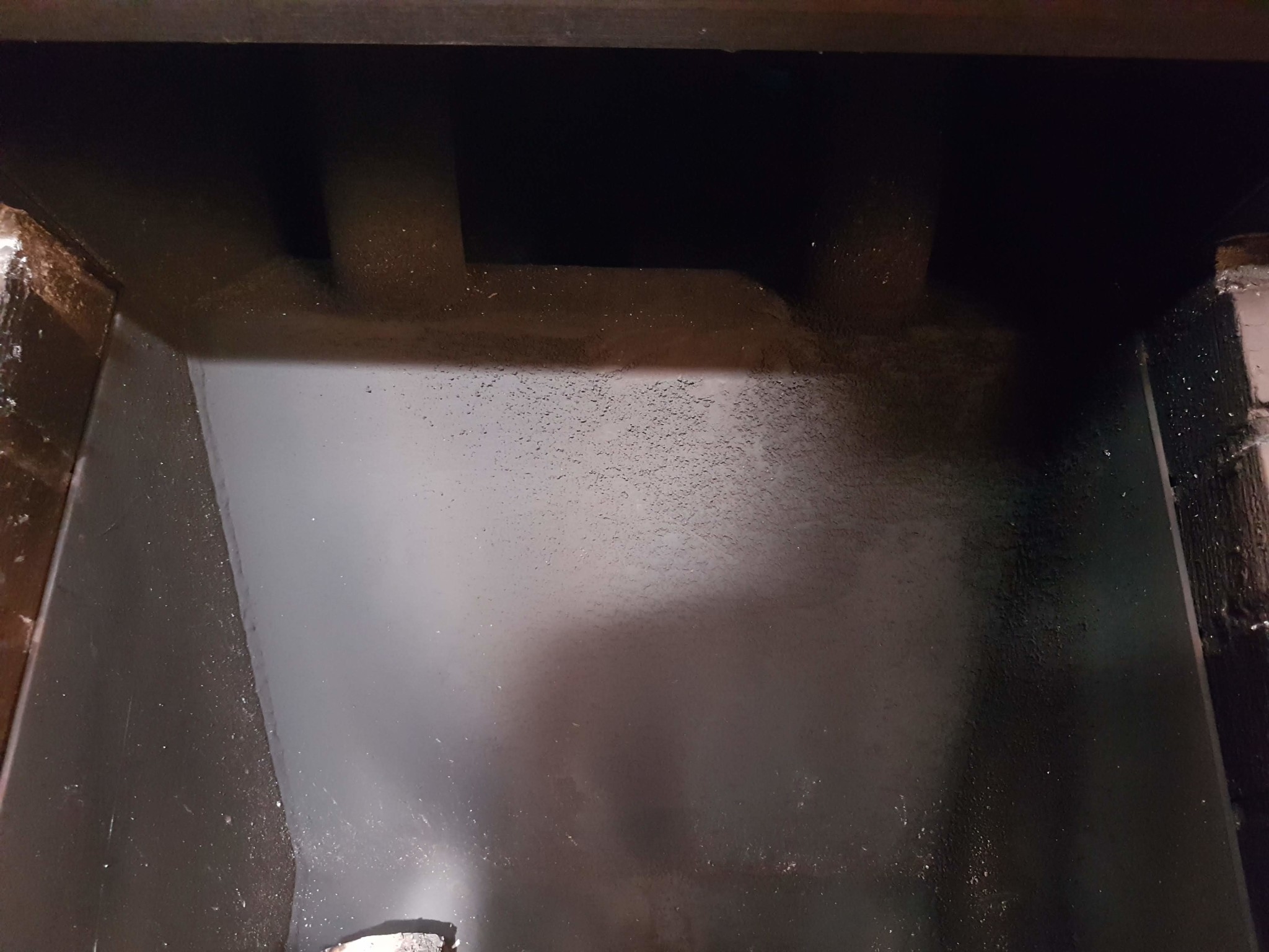

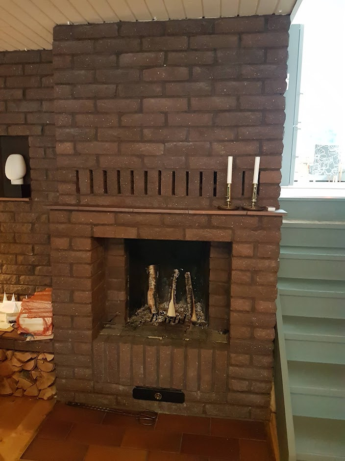

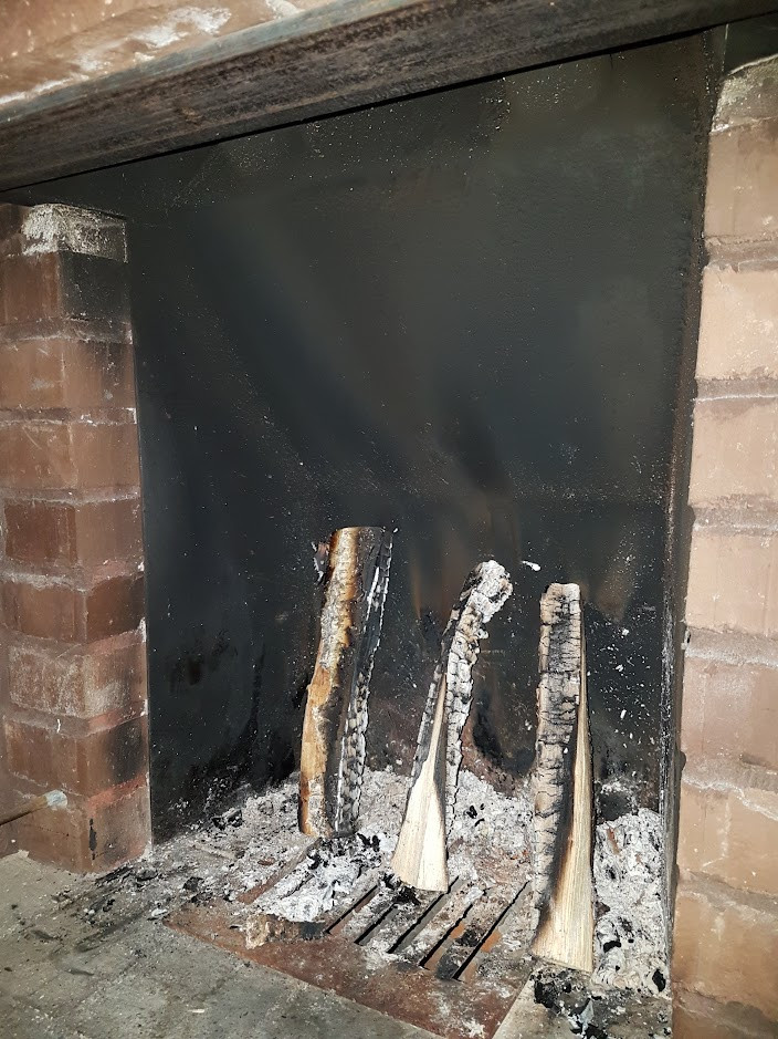

Vi bor i ett 70-tals-hus med öppen spis i källaren.
Spisen har en stor stål-konstruktionen inbyggd / inmurad, som sotaren har förklarat är för att göra den "lite effektivare" än en vanlig öppen spis. Elden brinner mot stålkonstruktionen som ska bli varm, och det finns två rör som leder upp värmen genom öppningar i murstocken ovan elden.
Nu vill vi installera en spiskassett för att få upp verkningsgraden då vi eldar, och faktiskt kunna värma huset. Men det verkar som denna stål / plåt ställer till problem, och på något sätt måste bort om en kassett ska kunna monteras. Eldabutiken som vi pratat med verkar skeptiska, och inte tycka att det är värt det. De föreslår att plocka ner hela tegelkonstruktionen i så fall och istället bara ställa dit en fristående kamin.
Men vi vill gärna behålla själva konstruktionen runt om och montera en spiskassett. Någon som gjort något liknande och kan dela med sig av hur det gick till? Behöver hela stålkonstruktionen tas bort, eller räcker det med att "skära" ut tillräckligt mycket för att få in kassetten t.ex.? Tar tacksamt emot tips / erfaranheter från någon som gjort liknande eller har kunskap om detta.
Se bilder för att tydligare förstå min beskrivning...

Det ser lite smalt ut för att få in en kassett tycker jag. Har ni hittat någon som skulle kunna passa i hålet?
Plåten hade jag kapat ut med en vinkelslip. Den måste väl ändå bort om man ska fixa en anslutning mellan skorstenen och kassett.
