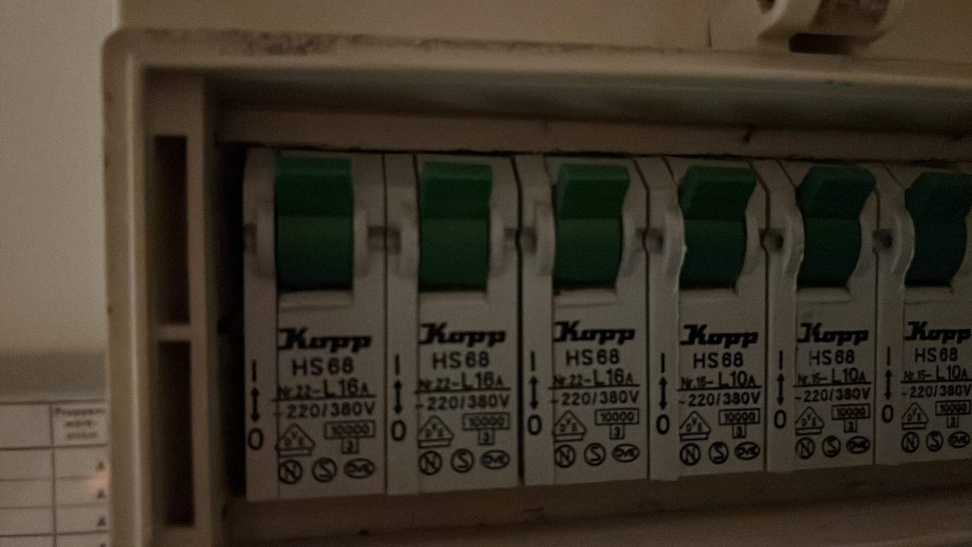

Installera spis SMEG C6IPX9-1 - behöver jag ändra med ström?
Jag har köpt en ny spis, SMEGC6IPX9-1, se detaljer nedan
https://hemmy.se/image/catalog/productsheet/C6IPX9-1.pdf

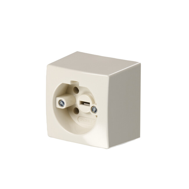

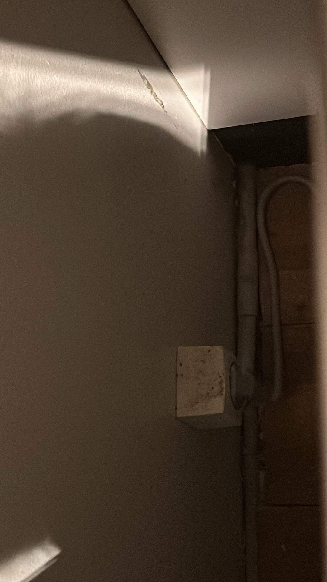

Vad ska man tänka på vid installation? i vilka tillfällen behöver man dra om ström elller kablar? Har idag en spis på samma plats som är inkopplat på vanligt uttag (sånt som ser ut som övrigt i en vanlig lägenhet)

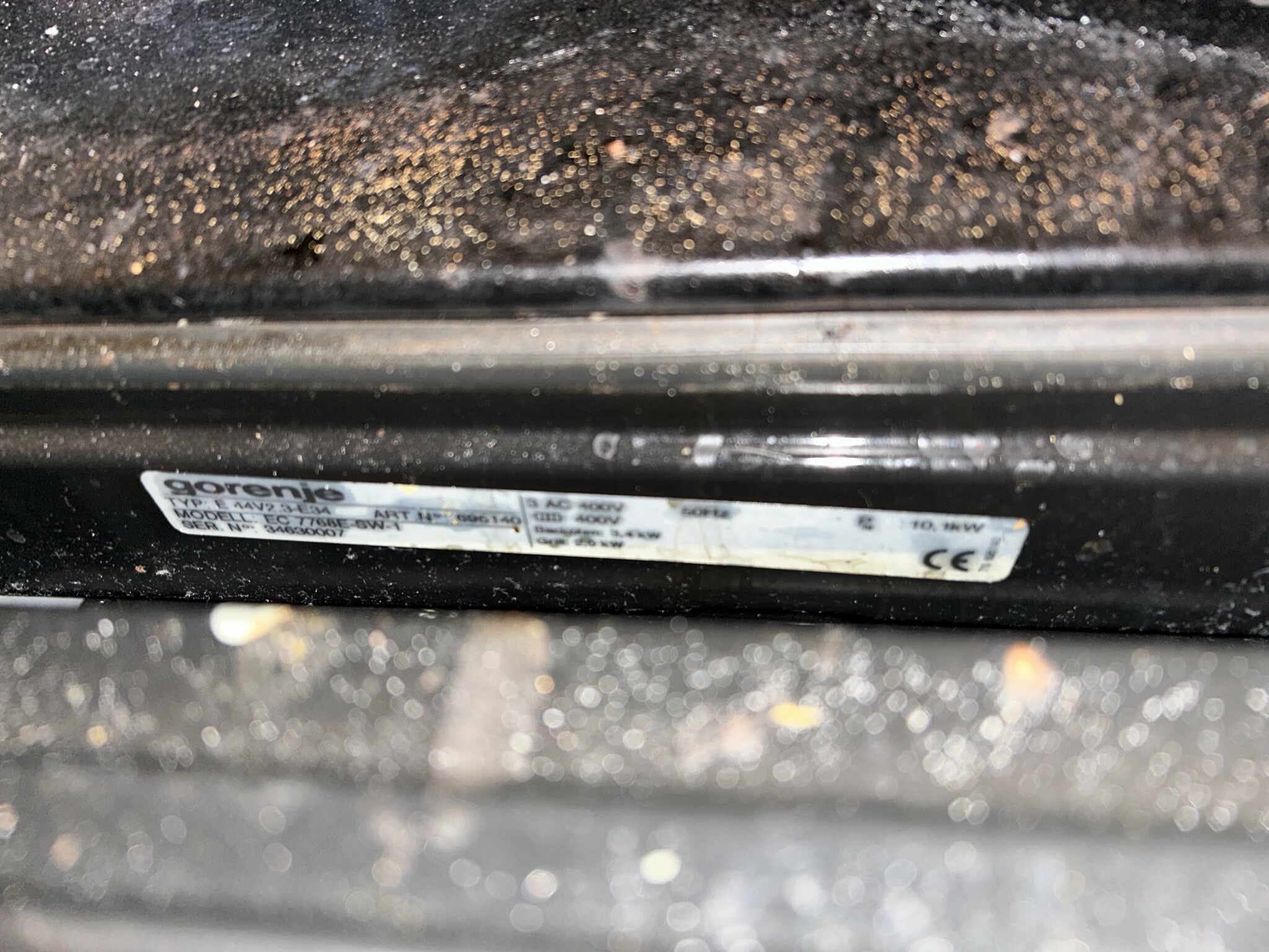

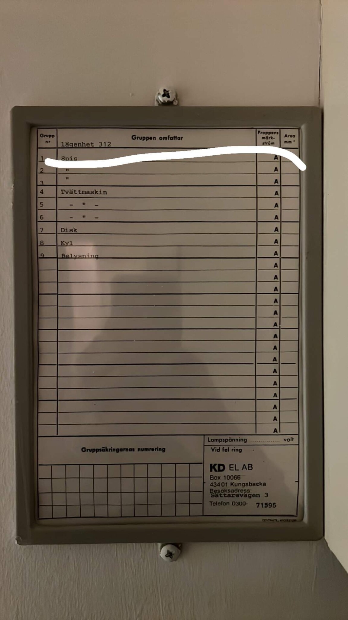

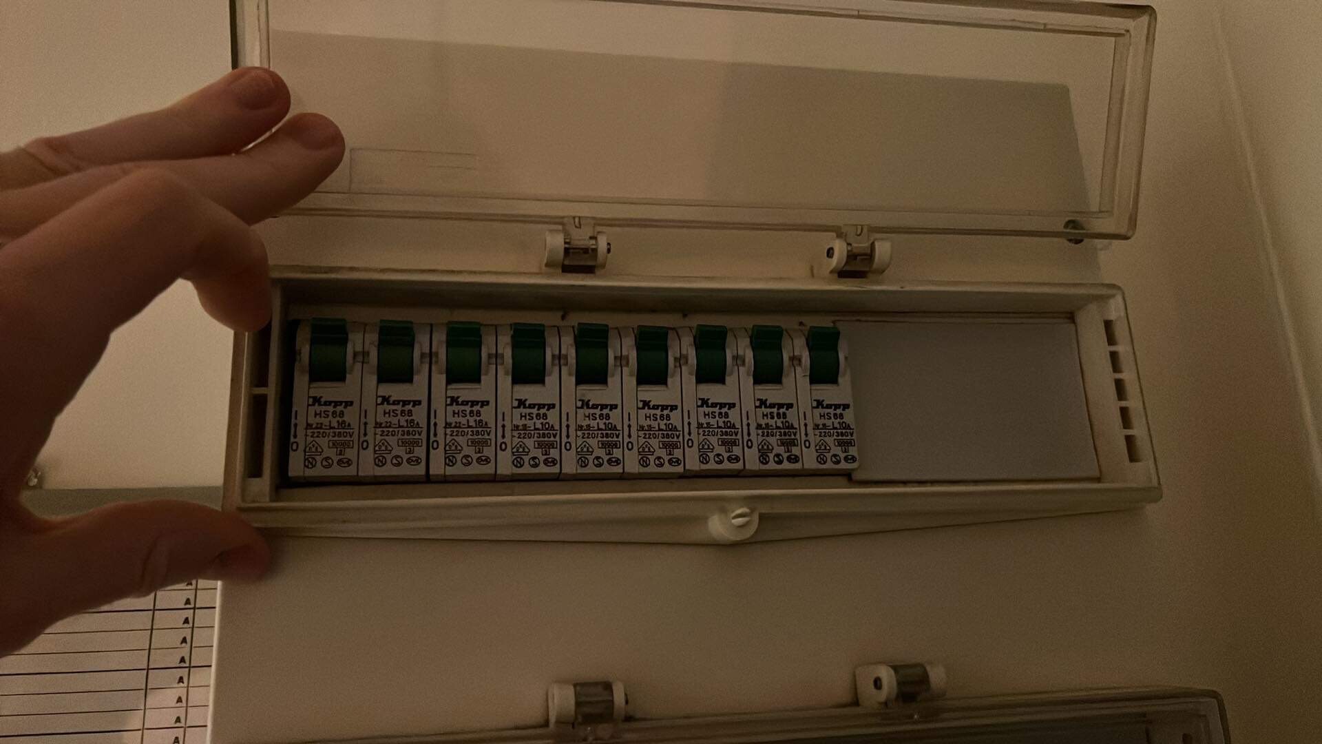

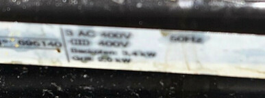

Här kommer lite fler bilder dels på befintlig spis samt proppskåp och kopplings schema antar bra input hör
Här finns mer detaljerade info om spisen ger det nått? Vad skulle en installation kosta och innebära mer konkret ?

Det "vanliga uttaget" måste vara ett spisuttag. Den gamla spisen är ju också 400V enligt bilden. Allt är nog redan rätt förberett.
Nja, det är det vanliga slirandet när det gäller hur spistillverkare märker sina prylar (samma velande gäller ju f ö i det hopplösa produktbladet för den nya spisen).useless skrev:
Den gamla spisen har precis som den nya 230V elementspänning och kräver nolla för de inkopplingsalternativ som är aktuella.
