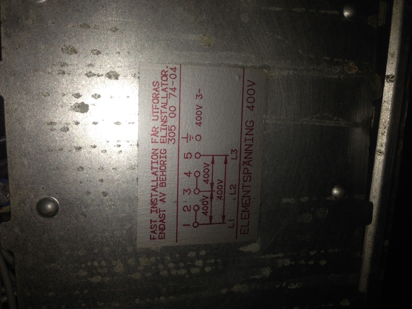

Den gamla spisen börjar ge upp och det är dags för en ny. Eftersom det är en spisdjungel där ute vill jag dubbelkolla med er så att allt förhoppningsvis blir rätt.
Nuvarande spis är 400v och är inkopplad med perilex. 3-fas med 16a på varje.
Den spis jag tänkt köpa har följande teknisk spec:
- Spänning, V : 230
- Säkring, A : 3x16
- Max anslutningseffekt, W : 10900
http://www.electrolux.se/kitchen/cooking/cookers/electric-cooker/eki6051eow/
Den har suttit i en fast installation, så jag tänker sätta på en perilex-stickpropp.
Så vad behöver jag tänka på?

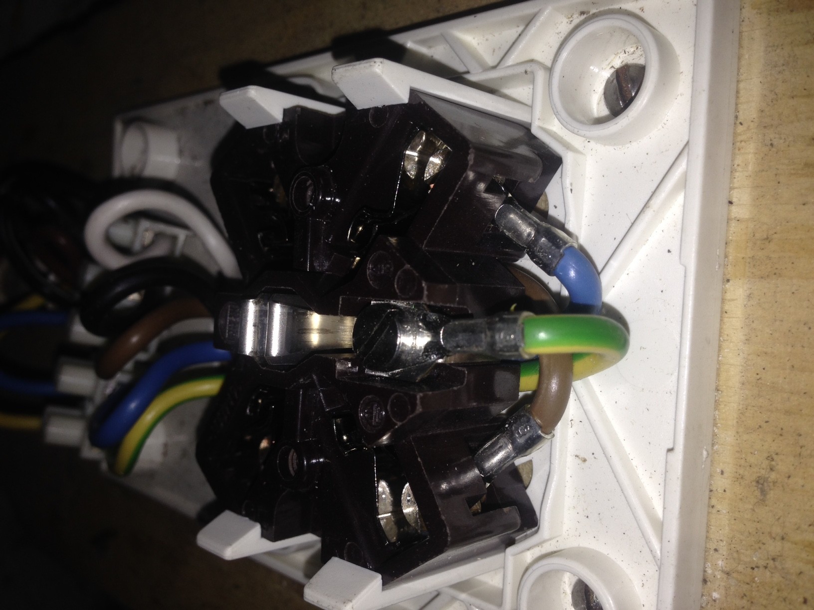

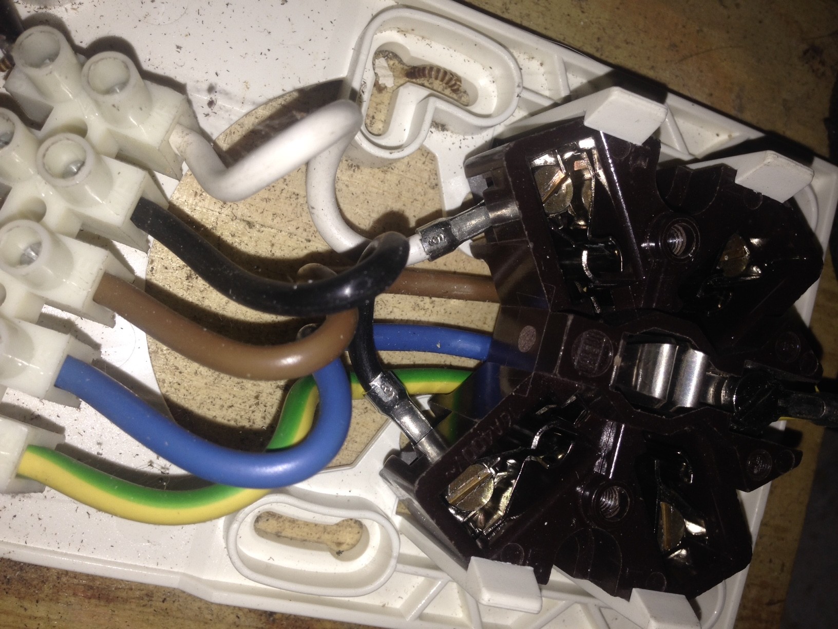

Visst ser det ut som att uttaget är fullmatat, eller skulle det kunna var nåt annat än neutralledare i den 5e kabeln?
Jag kommer skaffa en multimeter idag och kolla spänningen. Om den stämmer och om jag förstått allt rätt så borde det bara vara att koppla på en stickpropp och köra sedan!
Då blir nästa fråga hur jag ska koppla i stickproppen...

Som sagt, rent teoretiskt så är ju inte nollan kopplad i andra änden, men det vore extremt långsökt.
Fint, då är jag på rätt väg! Och valet av spis borde funka bra med de här förutsättningarna, eller hur?
Hur är det med faserna i stickproppen, ska de sitta i nån särskild ordning?

Fullständigt OT
Varför tar man ett Perilexuttag med urfina skruvanslutningar och sedan skarvar man med sockerbit?
Jag fattar inte logiken.
Protte
Protte
Det undrade jag också. Och att han bytt färg på en av faserna?
Hur är det egentligen med färgkoderna? Är det nån skillnad på brun och svart? Är det "gamla eller nya färger"?

Det viktiga är att blå och gulgrön hamnar rätt. Olika kablar kan ha olika färger på faserna. Det har inte bara med åldern att göra. Och eftersom det är en spis kan du korsa faserna utan att det spelar någon roll.Tony Dahlgren skrev:
Och Blå hamnar alltid på samma pol i en perilex, eller hur? I vilket fall ser jag ju tydligt var nollan sitter i det här uttaget.

Det finns ett perilexuttag. Det är inte olagligt att öppna det och kontrollera att det är rätt kopplat. Det är inte heller olagligt att koppla ett perilexsladdställ på en ny spis och plugga in.
