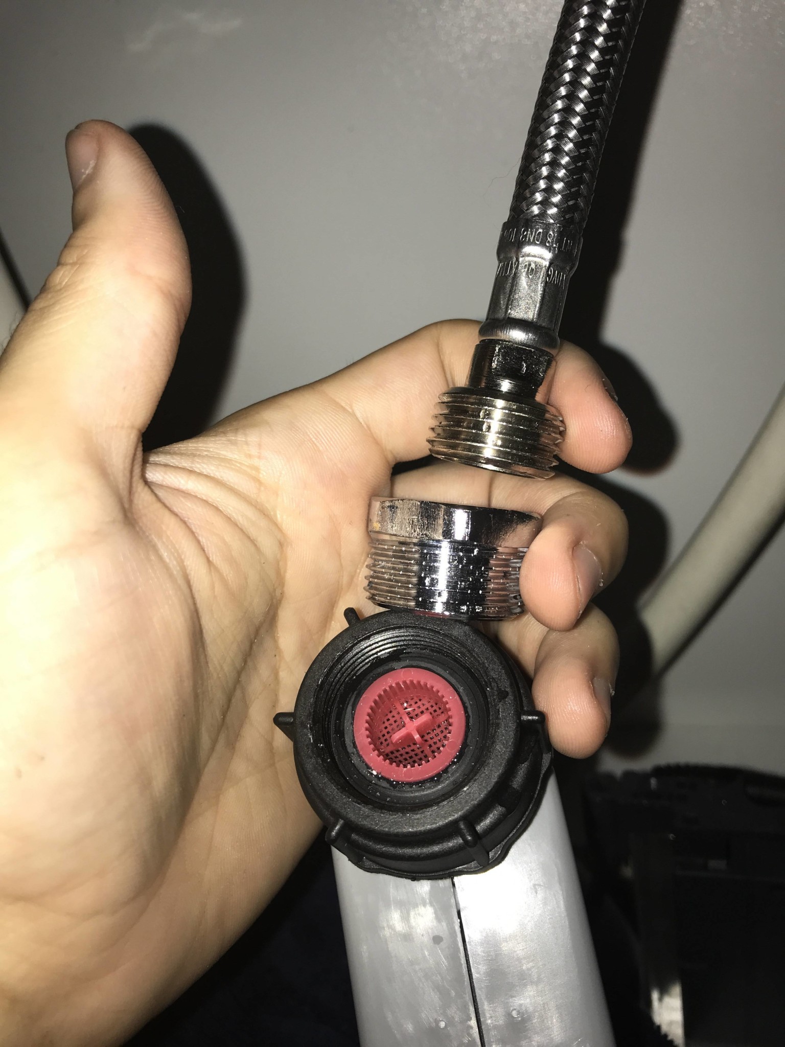

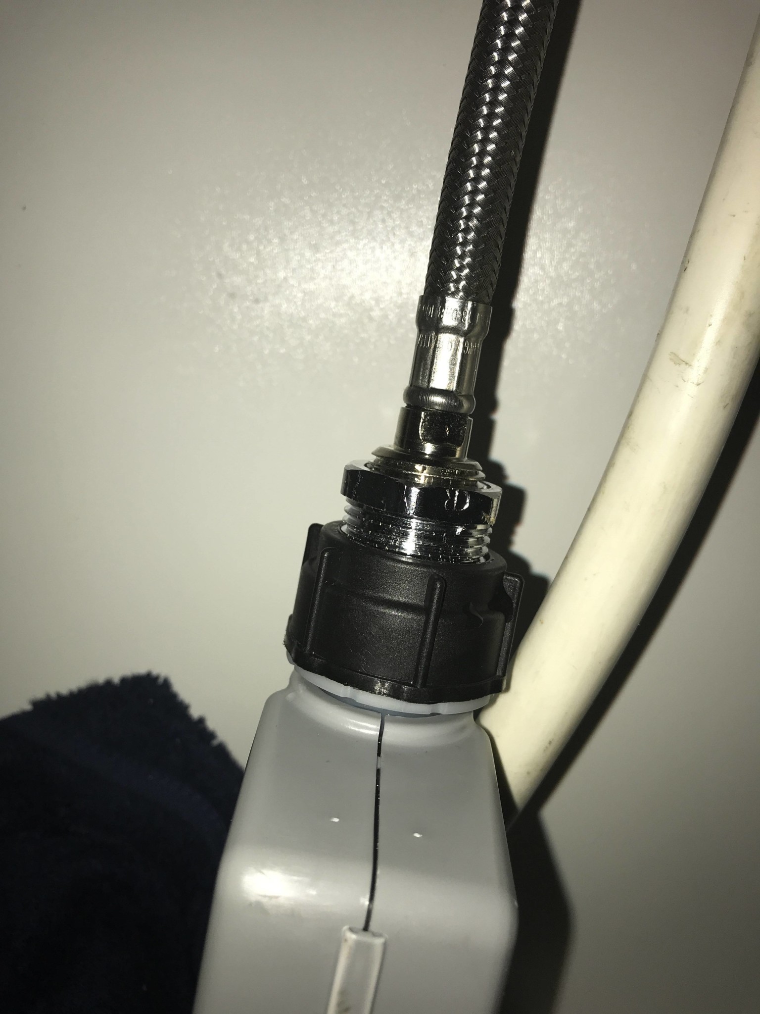

Passar på att fråga en till grej :). Skulle precis koppla på diskmaskinen, på bauhaus sa de att jag behövde den här kopplingen på bilden och det tycks ju passa bra, men det läcker upptill när jag släpper på vattnet, har provat att dra om ett par gånger. Behöver jag någon sorts tätning för detta eller gör jag bara fel?

Krilleman Krilleman skrev:
Du verkar ha fått en helt vanlig bussning 20x15. Den måste tätas med lin+locherpasta.
Jag brukar alltid rekommendera en bussning med planpackning till detta. Mycket bättre!
Finns på Biltema, 87-225.
[länk]
Även på Bauhaus, men dyrare.
[länk]
Säljare på byggladorna har inte alltid koll...
Snyggt, tack!
Får bli en sväng förbi biltema.
Nej stämmer verkligen som du säger, ibland har man tur och snackar med någon kunnig och ibland bommar man ordentligt...
