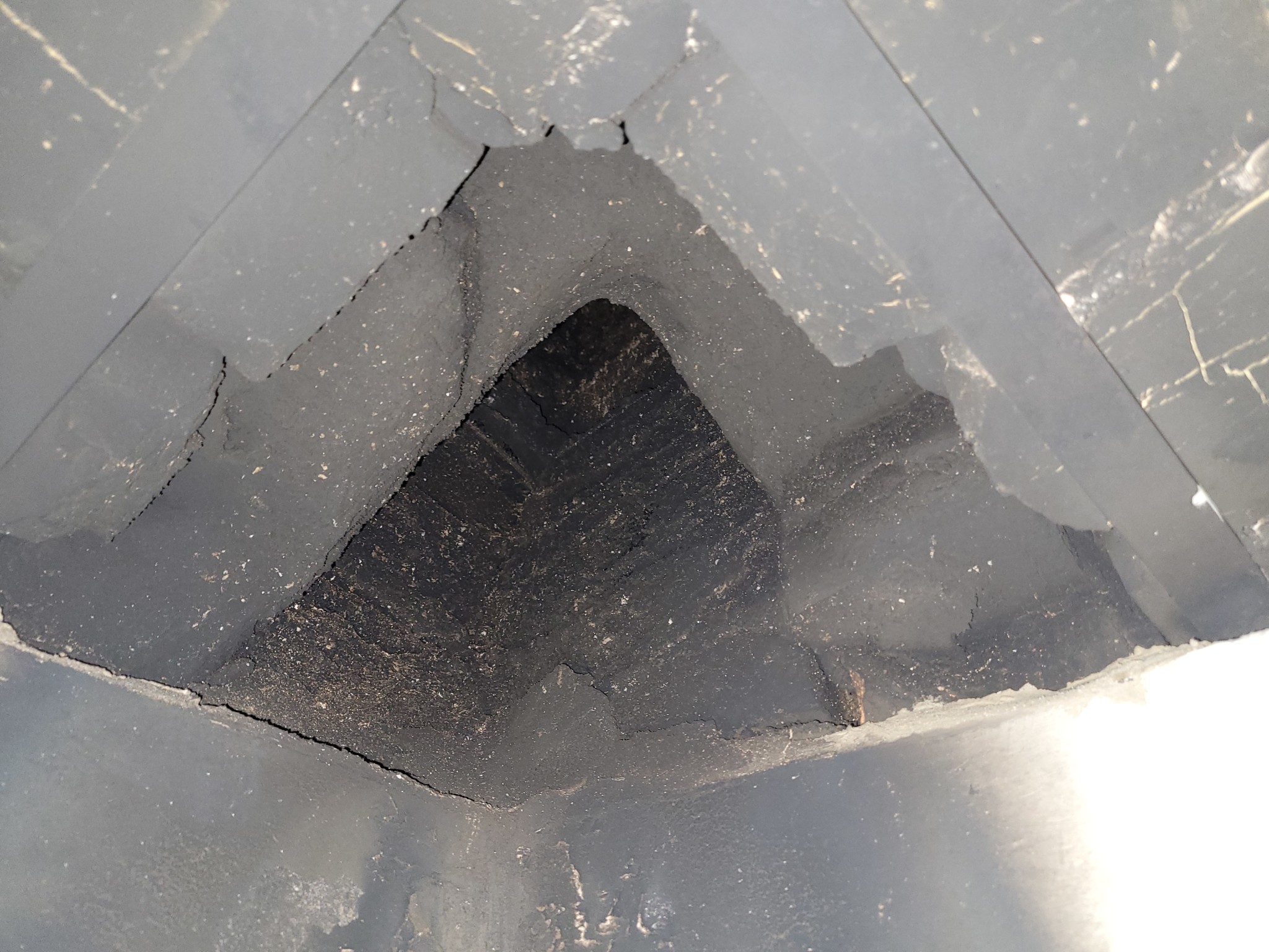

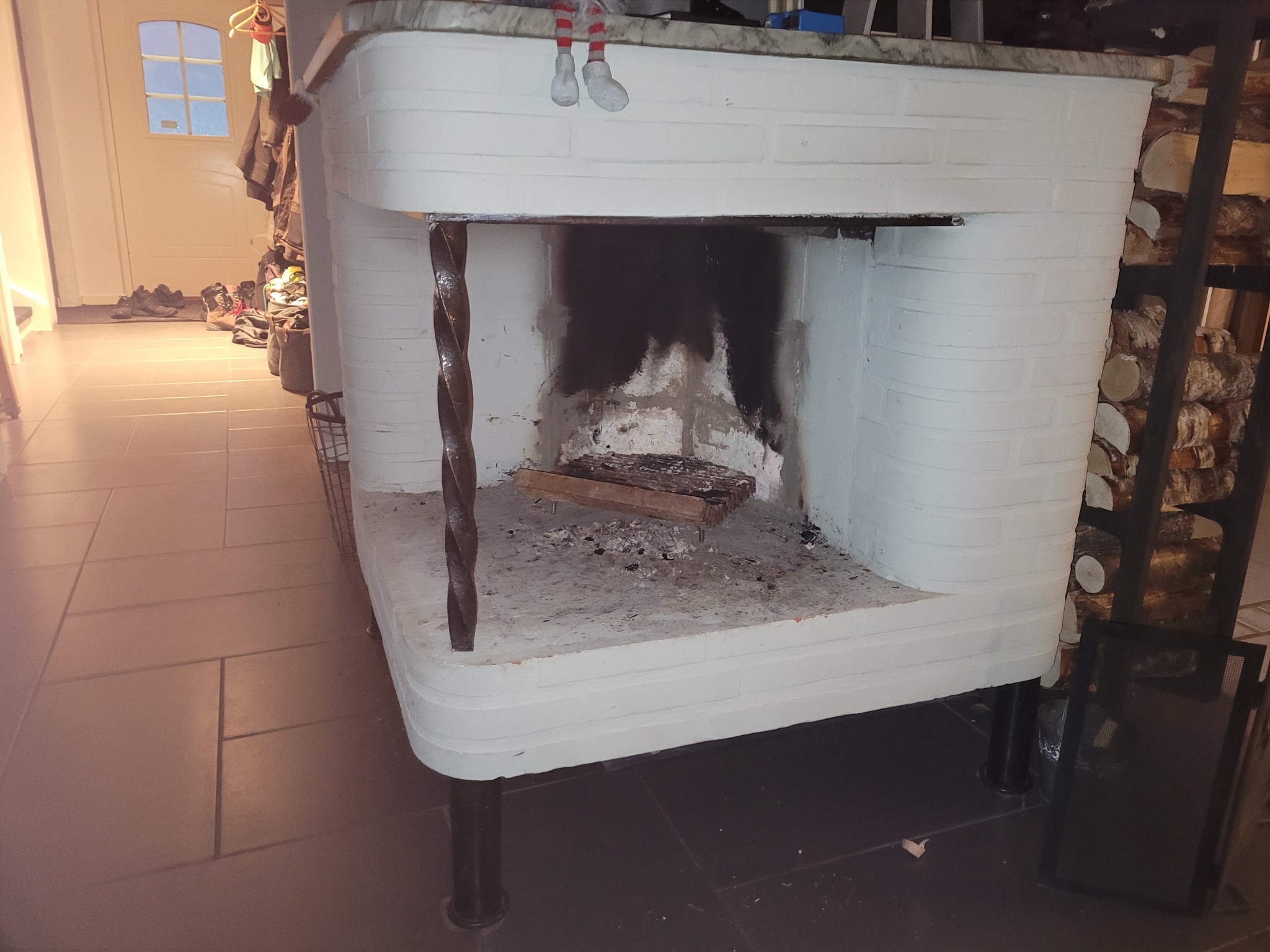

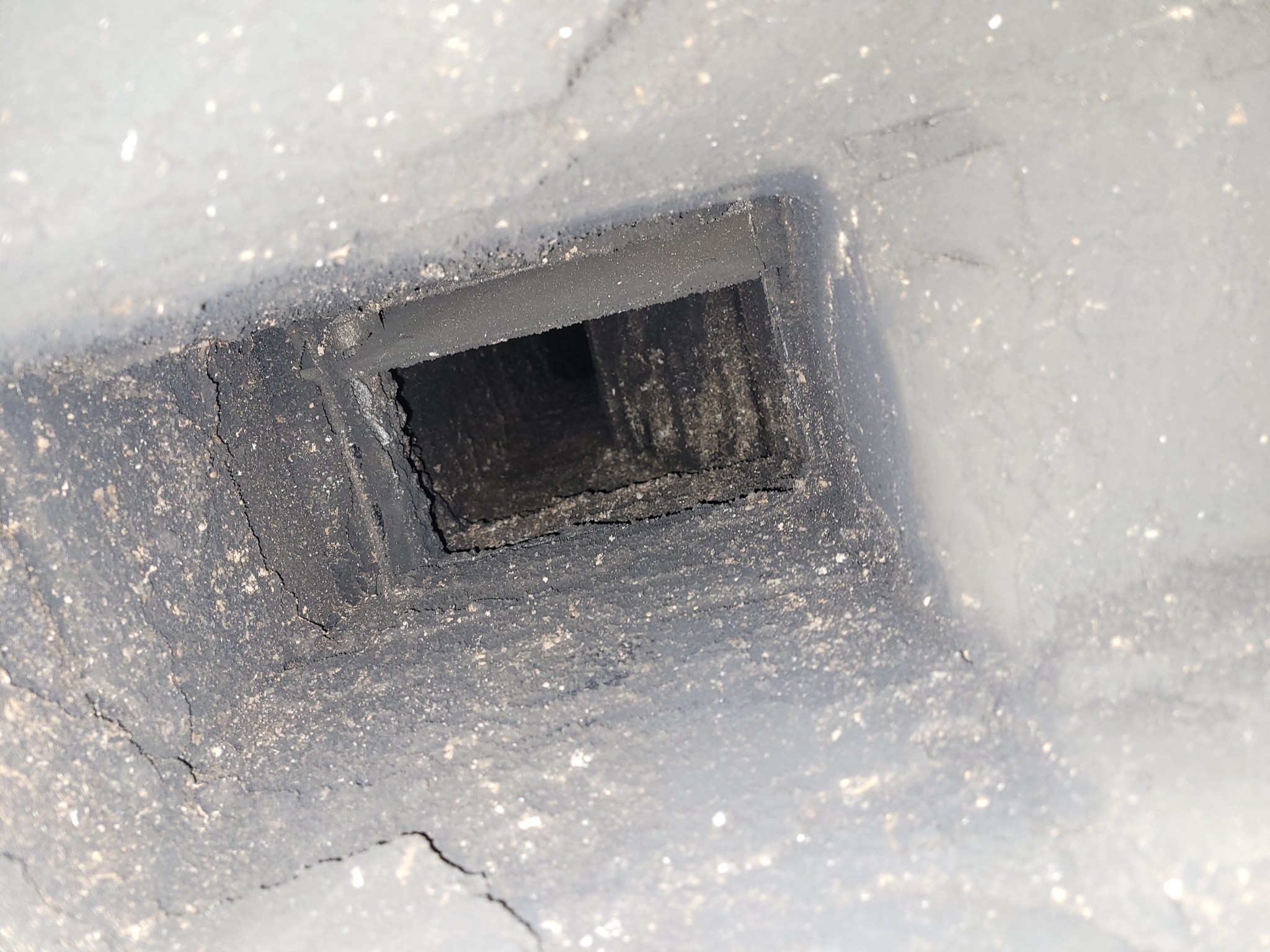

Går i tankarna att nu sätta in en kassett i befintlig öppen spis.
Sotaren var här och provtryckte för ca 1,5 år sedan och vart imponerad över hur välbyggd murstocken var osv.
Vi fick grönt ljus och sedan dess har vi myseldat lite då och då.
Nu har vi bott här ca tre år och det är dags att sätta in en kassett, så vi får lite nytta av värmen också
Sotaren nämnde när han var här att det i princip "bara" var att skicka in kassett utan att vare sig glidgjuta eller sätta rör. Så fin tyckte han att pipan var?
Håller på och jagar sotaren för att samtala lite kring detta, men han är svår att få tag på och imorgon tänkte jag besöka en kaminbutik och kika lite. Hade varit kul att ha lite på fötterna innan jag kommer dit.
Vad säger forumet om att installera en kassett utan att göra mer ingrepp på själva pipan?
Huset är byggt 56 och har självdrag.
