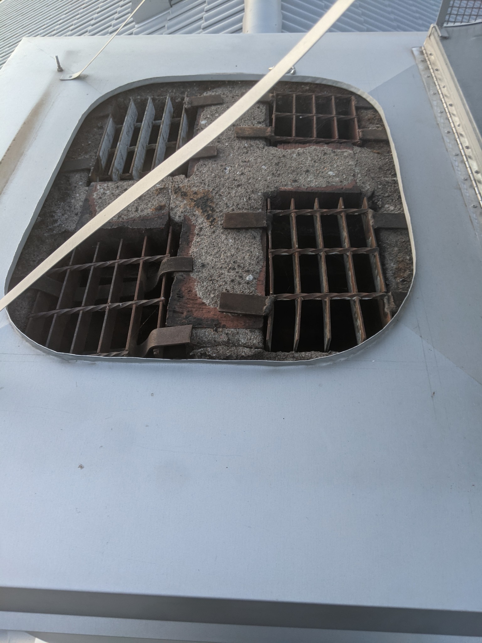

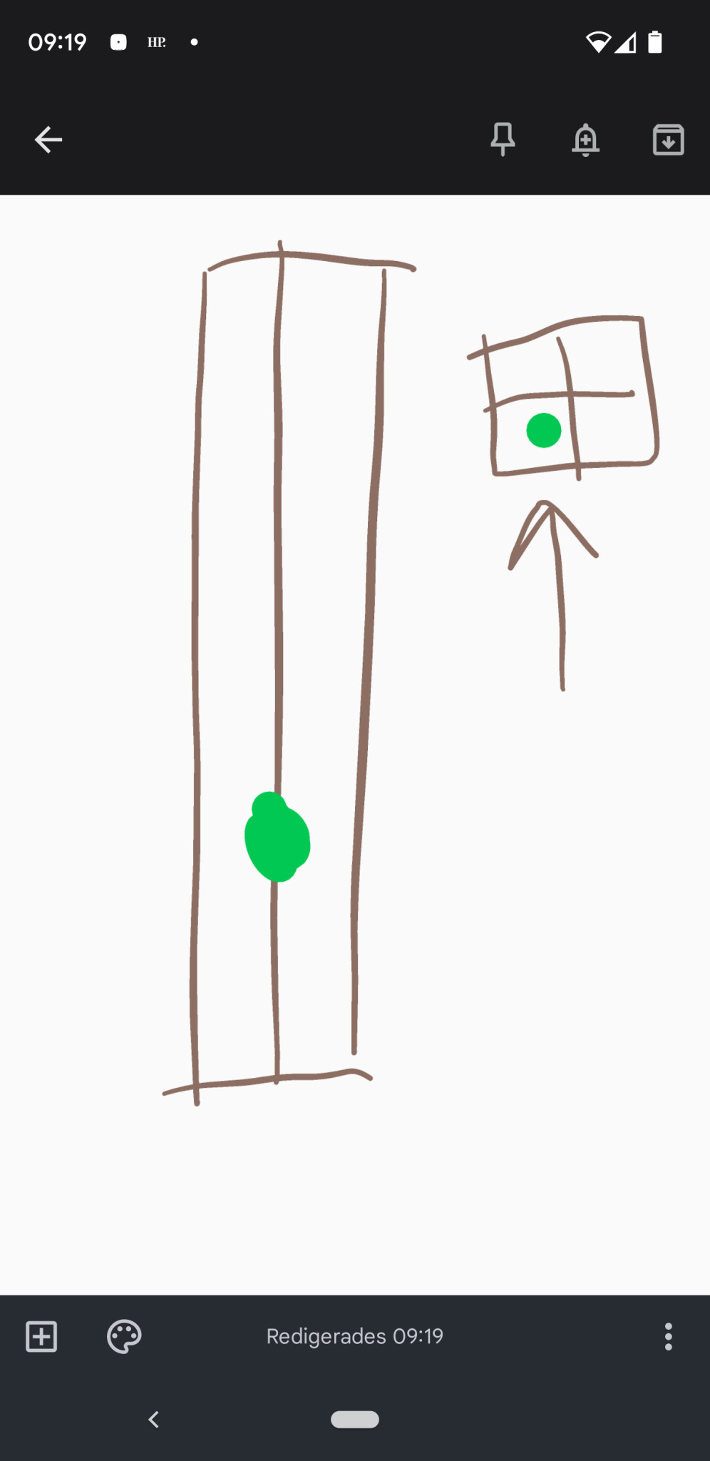

Hej! Vi hade tänkt installera en kamin och vi har idag en murad skorsten med en ledig kanal, problemet är att vi skulle vilja gå in i mitten av murstocken och inte direkt in i kanalen för att få kaminen centrerad. Hur går man tillväga då?
Finns det murstosar som är vinklade 45 grader eller liknande för att göra detta möjligt?
Tack på förhand!
  • En enkel skiss som visar en murad skorsten sett ovanifrån med en markering för en ledig kanal och en förslag på skorstenens mitt.
  • Öppning i en murad skorsten med synliga kanaler som kan vara en ledig plats för en kamininstallation.

Det är kört eftersom du inte kan gå in i murstocken där det står en innervägg.
Så lösningen är antingen att låta rökröret lösa problemet eller mura på stock inne i rummet.
Om du kan offra kanalen till höger så går de ju att lösa genom att hugga upp och mura om kanalen också.
(Missa inte att anmäla detta till kommunen. Det är en väsentlig ändring av eldstaden.)
