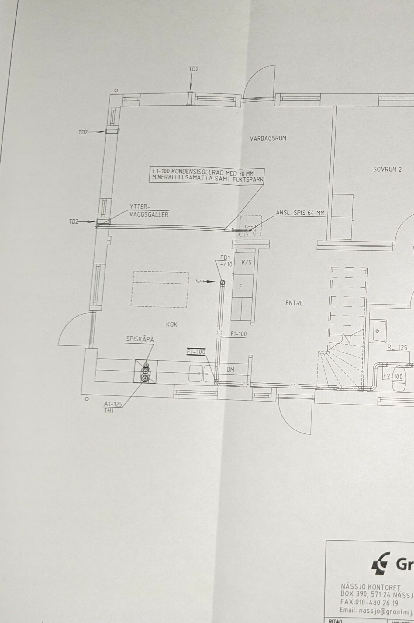

Kan ju vara så att de fungerar men vill inte chansa ett alternativ är att sätta en premodul air skorsten med inbyggd tilluft dock är den ju dyrare än en vanlig om de nu finns en kanal i bjälklaget. Någon här med en villa kalmar som har koll? Eller om någon har ritningarna på hur bjälklaget ser ut på nedre plan?
Ser ut som att det finns ett rör i bjälklaget enl ritningarna så snart snön är borta ska jag se om det finns något galler under panelen
  • Byggritning som visar planlösning för ett våningsplan med markerat rör i bjälklaget.
det där är ju en vent ritning
Precis men står anslutning spis så förmodar det är en kanal för tilluft
Högst sannolikt är det inte monterat något tillluftskanal om inte huset från början är beställt med kamin.
Men det är väldigt enkelt att montera en själv, enda bökiga momentet är att man behöver hyra en maskin för att göra hål för tilluften i husgrunden, men annars är det bara att göra hål i bjälklaget, dra kondensisolerade spirorör.
Allt behöver tätas med fog och åldersbeständig tejp eftersom det är undertryck i grunden och måste vara tät.
