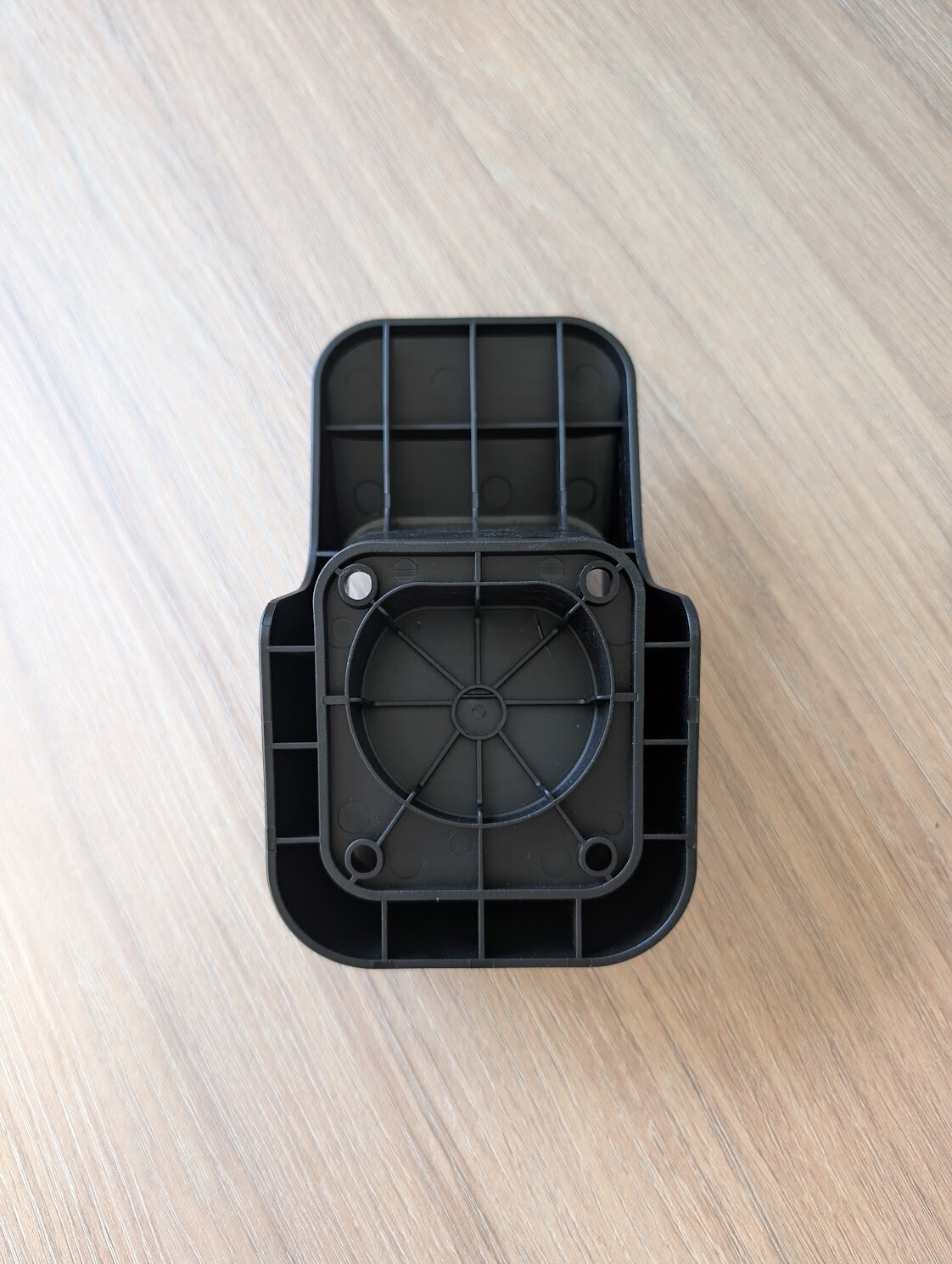

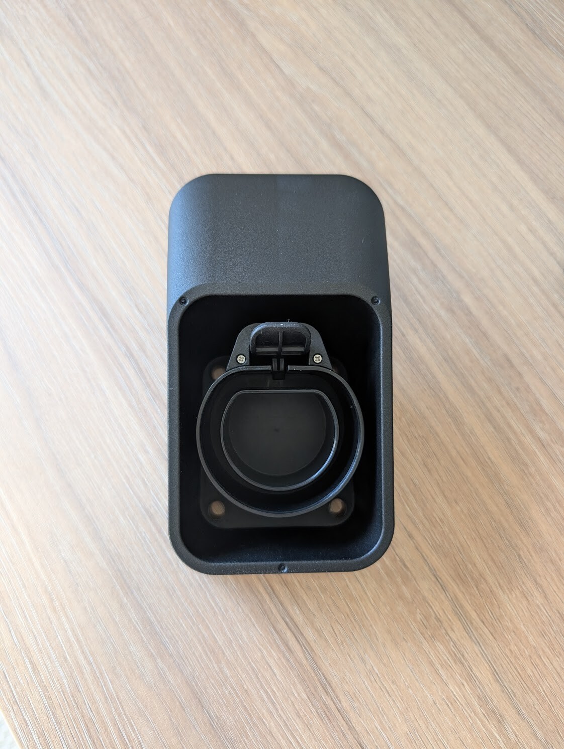

Hej gott folk! Första inlägget här! Kommer installera laddstolpe i veckan, och köpte även med mig en extra fin kabelhållare till stolpen. Stället jag köpte från ville sälja på mig en del för att jag ska kunna montera kabelhållaren på stolpen för ett par tusenlappar, men äsch tänkte jag. Det där kan jag väl lösa själv! Men jag kliar mig lite på huvudet för att förstå vad jag behöver införskaffa.
Lite kontext. Själva laddstolpen är 60 mm i diamater. Och avstånden mellan skruvhålen på baksidan av kabelhållaren är 6-7 cm. (6 cm på bredden, och 7 cm på höjden).
Någon som har en tanke eller idé? Hjälp uppskattas!
  • Svart kabelhållare för laddstolpe, liggandes på träbord, med fyra synliga skruvhål.
  • Svart kabelhållare med rutmönstrad baksida och synliga skruvhål, ligger på ett ljust trägolv.
Kanske går att fästa en träbit med skyltfäste/slangklämma av större sort runt stolpen. Skruva sedan fast sladdhållaren i träbiten.

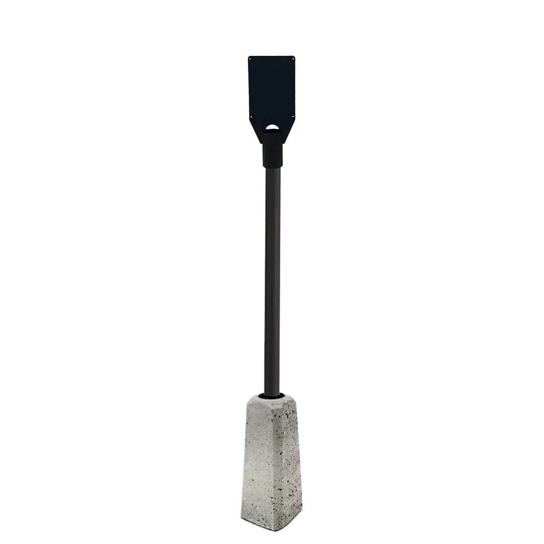

Vad är det för stolpe?
Zaptec laddstolpe Zaptec laddstolpe med svart laddpanel och betongfundament.
Jag tycker du valt att köpa fel tillbehör. En krok att hänga upp kabeln på är betydligt nyttigare än ett sånt där fäste att stoppa in kontakten i.
Eller går det att hänga upp kabeln på den där, det är lite svårt att se. Jämför med den här där man tydligt ser att man kan dra kabeln några varv mellan fäste och stolpe.
