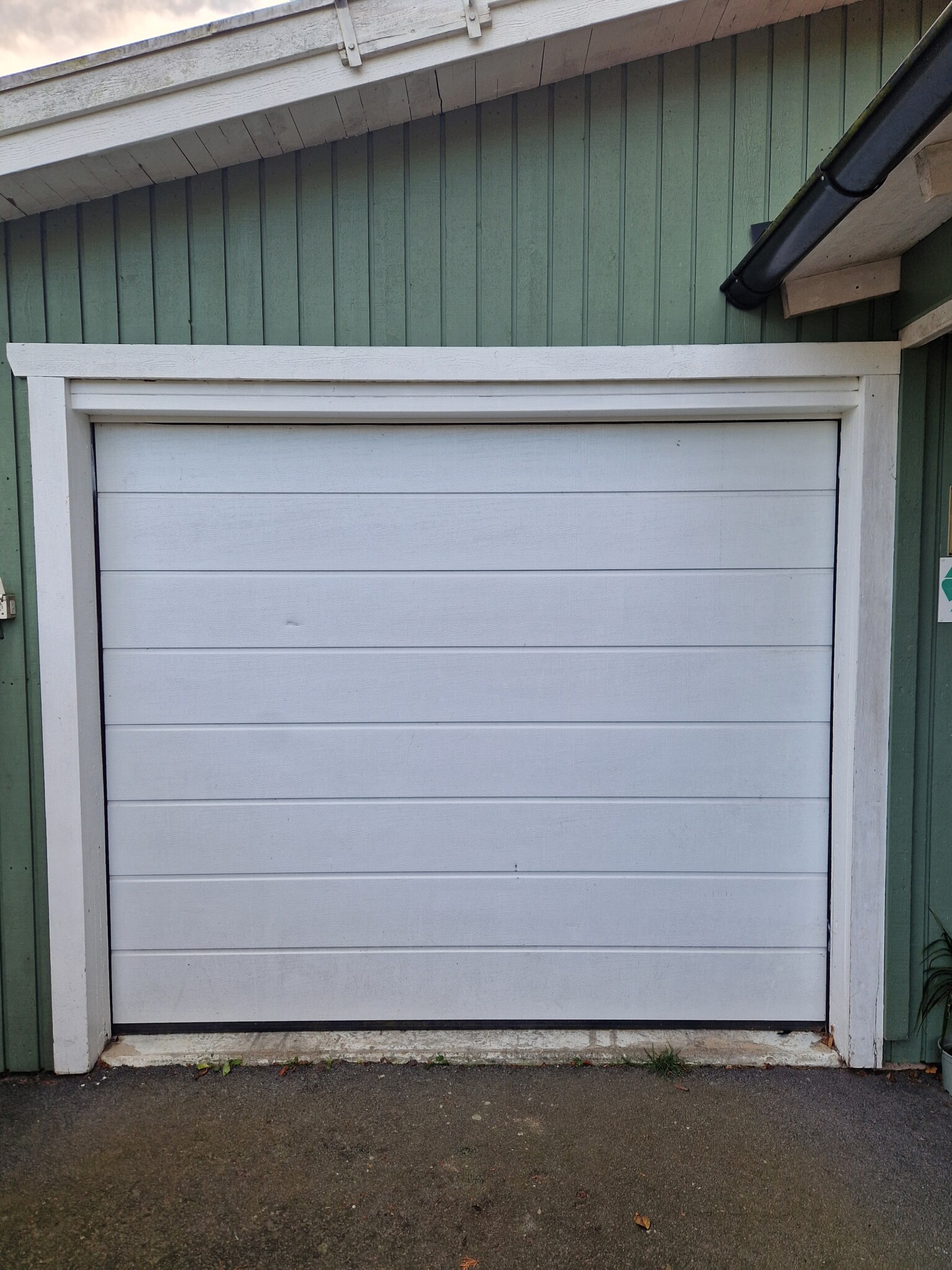

Har idag en takskjutport (elektrisk) till garaget som viker sig i sektioner när den lyfts upp. Jag är sugen på att ha en gångdörr i porten för att slippa kyla ut hela utrymmet samt fungera som passage vid strömavbrott. Är det någon som installerat en sådan på liknande befintlig port eller är det bara att köpa ny port som gäller?
  • Vit elektrisk takskjutport i sektioner på ett grönt garage med behov av gångdörr för bättre isolering och passage vid strömavbrott.

Du blir nog tvingad att köpa en ny port med dörr.
Det skulle visserligen gå att göra dörr av portbladen, egentligen inga konstigheter, men det behövs förstärkningar som gör hela portbladet tyngre, och då behövs andra fjädrar anpassade för vikten.

Tack, misstänkte detta!
