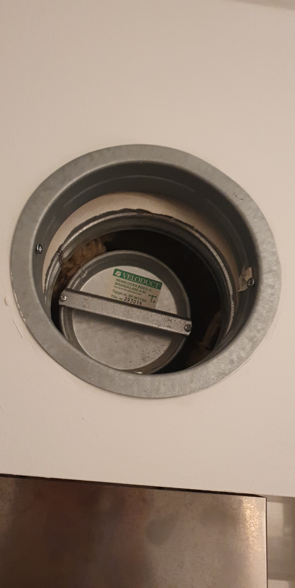

Bor i en bostadsrätt och hade en ovk-besiktning som anmärkte att jag saknade frånluft i köket och de vill att jag sätter in en frånluftsventil.
Jag öppnade locket som redan var där och det såg ut som på bilden
Det mindre röret är 12 cm och hålet är ungefär 16 cm. Hur ska jag göra, ska jag öppna det mindre röret eller räcker det bara montera frånluftsdonet på det stora hålet?
  • Ventilationsrör i vägg med märkning, grå metall, etikett, behöver eventuellt rengöring.
Har du kollat att där finns utsug i hålet?
Det är ju en förutsättning för att det ska fungera.
Vad för typ av lock satt för hålet och som du nu har tagit bort? Var det ett täcklock eller en frånluftsventil?
Täcklock satt på innan.
Får kolla om det finns utsug på det lilla röret när jag kommer hem. Om det gör det ska jag då ha ramar runt som sen går in i donet eller räcker det bara koppla på frånluftsdonet på det stora hålet?
Vet inte historiken, köket var renoverat, har ingen koll ifall de gjorde något med ventilationen. Köket har köksfläkt med kolfilter
Det låter som tidigare ägare har låtit design och utseende gå före funktion.
Om det är frånluftsröret som syns på bilden så får du försöka mecka ihop en lösning med en ventil, så att luftflödet går att justera in.
Ser nu att etiketten på säger "renslucka", då lär det inte vara populärt att sätta för den.
Den ska finnas tillgänglig vid rengöring av kanalerna.

Tar jag bort renslocket då blir det sug inåt, annars inte. Ska jag då ta bort den o sätta dit en frånluftsventil?
Den anmärkning jag fick var att ventilationskanal i köket ej var funnen, och vice värden sa då sätt dit en frånluftsventil, men visste inte hur den ska installeras.
Rensluckan och fysisk tillgång till den måste bibehållas.
På frånluftsröret får något T-stycke monteras och sedan därpå lämplig frånluftsventil.
Låter som du behöver ta dit någon vent.-firma som kan få ihop detta.
