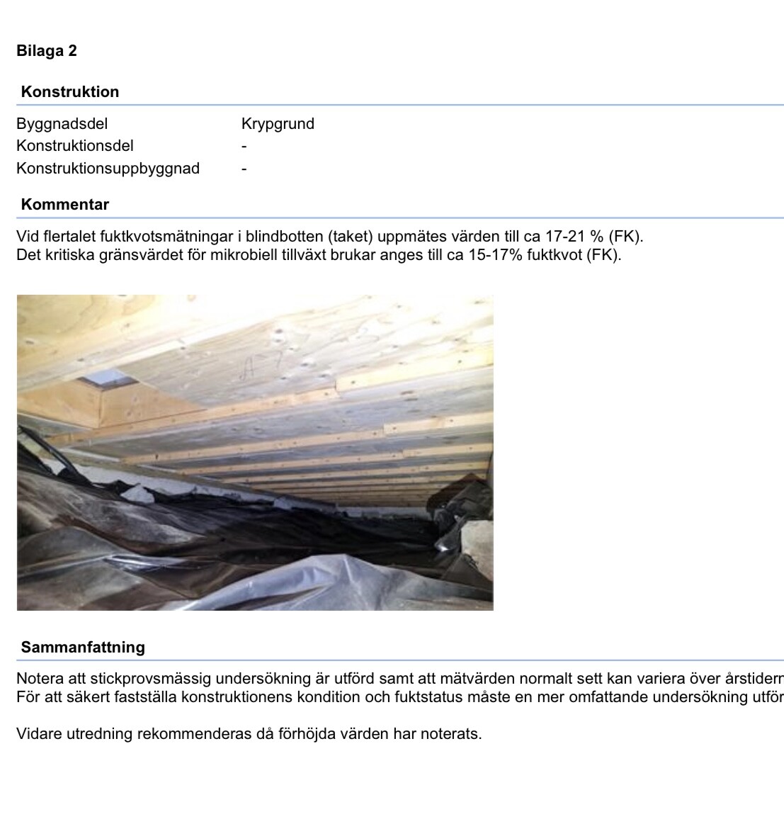

Urklipp från besiktningen bifogat. Något måste ju göras?D Dilato skrev:

Laga hål i plasten, köp mätare och bevaka fuktigheten.. ser det ut sådär efter 50 år lär det inte hända mycket på ett år...
Kan enbart byta och täta plast räcka för att korrigera temperaturen?Dan_Johansson skrev:
Jag tror inte att du behöver göra någonting.V Voffdoff skrev:
Jag har mätt fuktigheten i min krypgrund i dryga 6 mån nu och visst har värdet överstigit "mögel index" till och från några gånger, nästan så att man blivit lite kissig i byxan... Men hittills har det alltid stabiliserat sig under risk för mögel.
Noterat i vårt protokoll var att små mängder mikrobiell påväxt fanns, i min och bekantas uppfattning ser allting ut som nytt. Så jag kommer att övervaka resten av året och sedan utvärdera.
Ser det ut så efter X-antal år så kommer det antagligen fortsätta så.

Som det syns på bilden jag bifogade - står det även i besiktningen att plasten inte ligger fast ordentligt. Tror du att städa och att sätta dit helt ny plast i kombination med att ha koll på temperaturen kan räcka för att minimera riskerna, utan än avfuktare?
Läste någonstans att man också kan isolera med hjälp av cellplastskivor/stenullskivor. Är det bättre än vanlig byggplast?
