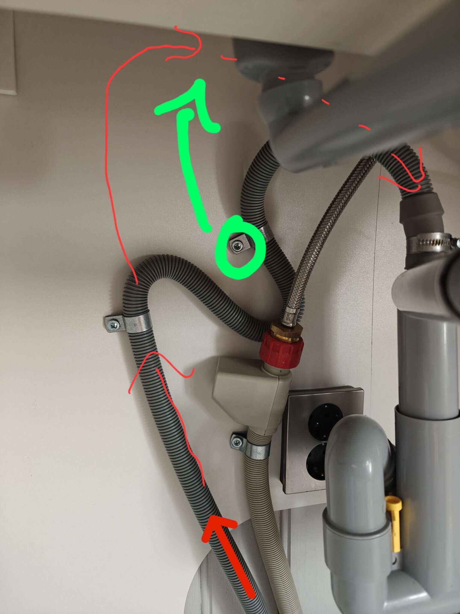

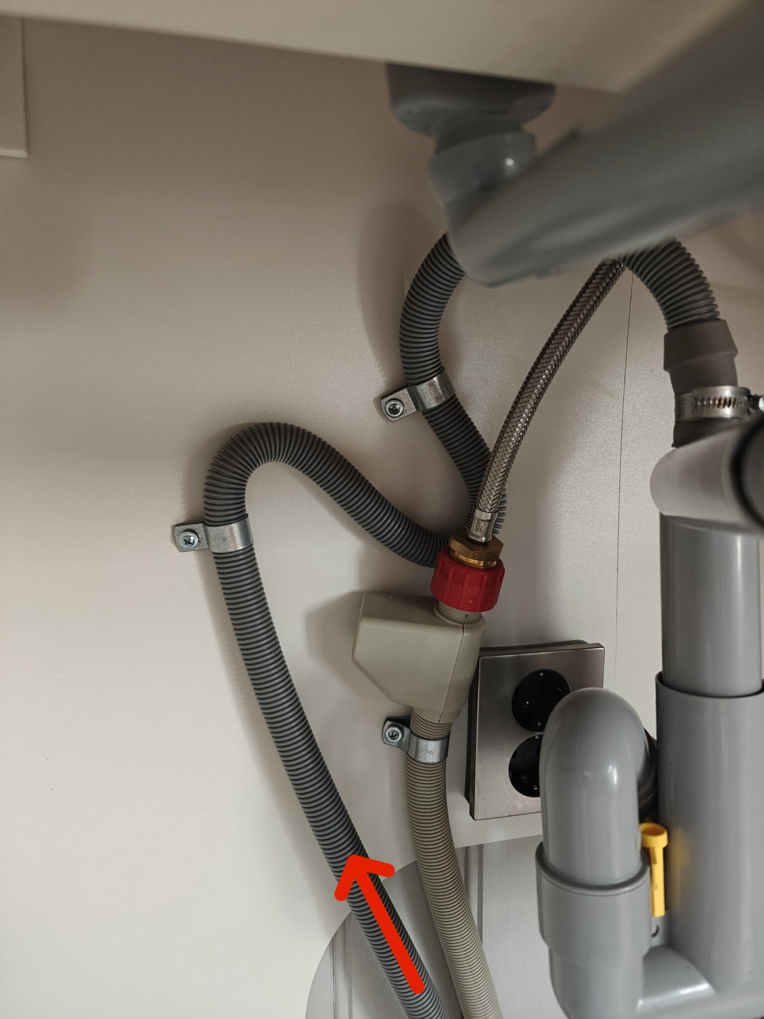

Ska byta vår egen diskmaskin snart. Den nuvarande saknar hållare men sitter klamrad som ett vattenlås, borde ge samma effekt? Röd markering är avloppsslangen till diskmaskinen.

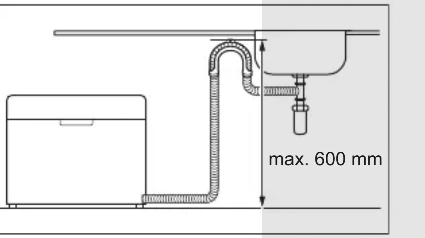

Vet inte varför man gjort så? Kollade på en random Electrolux manual och då ska det sitta såhär?
Diagram över diskmaskinsinstallation; avloppsslangens placering och maxhöjd markerad, 600 mm under diskbänken.

Diskmaskinens avloppsslang ska göra en så stor böj uppåt att den kommer väldigt nära bänkskivan, och definitivt över botten av diskhon. Detta därför att om det blir stopp i avloppet så ska inte vattnet i diskhon rinna baklänges in i diskmaskinen och skada den utan det ska märkas i diskhon att vattnet inte rinner ut.
Det ska vara en mjuk böj så att inte slangen kläms åt och påverkar vattenflödet.

Ja det känns ju som man misslyckats med det här. Får fixa det. Tyvärr verkar fästena inte säljas separat så får kosta på en ny slang.

Går det inte att skruva loss ena fästet för att räta ut svängen?

Vilket fäste menar du? Plastgrejen som fixerar slangen? För den behöver du inte om du löser det bra med clips!

Aha ja det går att skruva ut givetvis, då gör jag nog så istället såvida det inte följer med en slanghållare. 😃

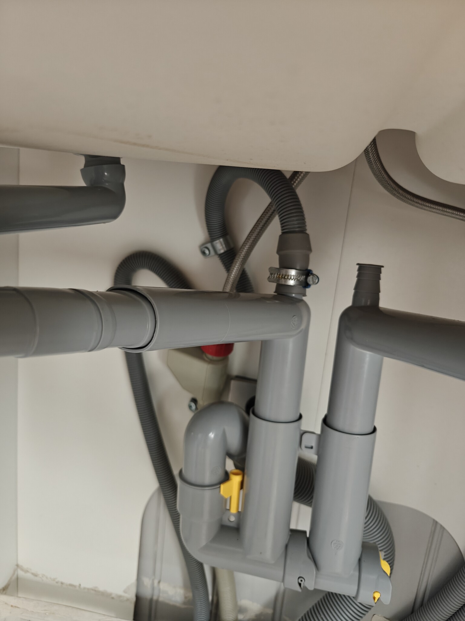

Vet inte vad för fäste du menar, men en avloppsbygel säljs på valfritt byggvaruhus för typ 25kr så det känns som en nobrainer för att få det snyggt och bra. Du kan till och med sätta på bygeln utan att skruva loss slangen från anslutningen till diskhon, dom brukar vara skårade så att det går att få in slangen ändå.

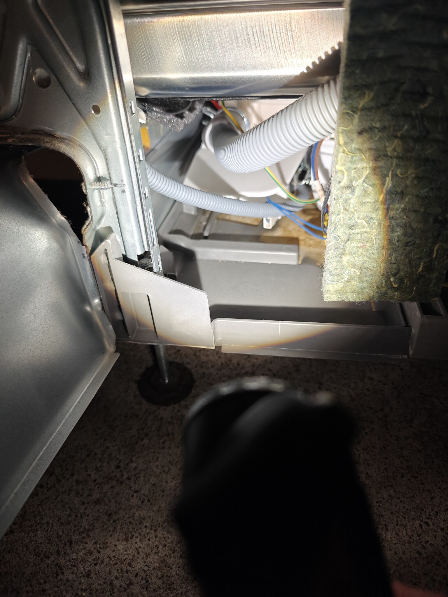

Dum fråga, brukar nya maskiner komma med slangarna eller man förväntas fixa det själv? Meckigt att få loss dom. (Ja, jag har aldrig köpt en diskmaskin. I ikeas monteringsinstruktioner ser det ut som att slangar ej ingår?)

Ja, slangen brukar ingå. Det brukar krävas att man skruvar isär halva maskinen för att byta den om den gått sönder.
