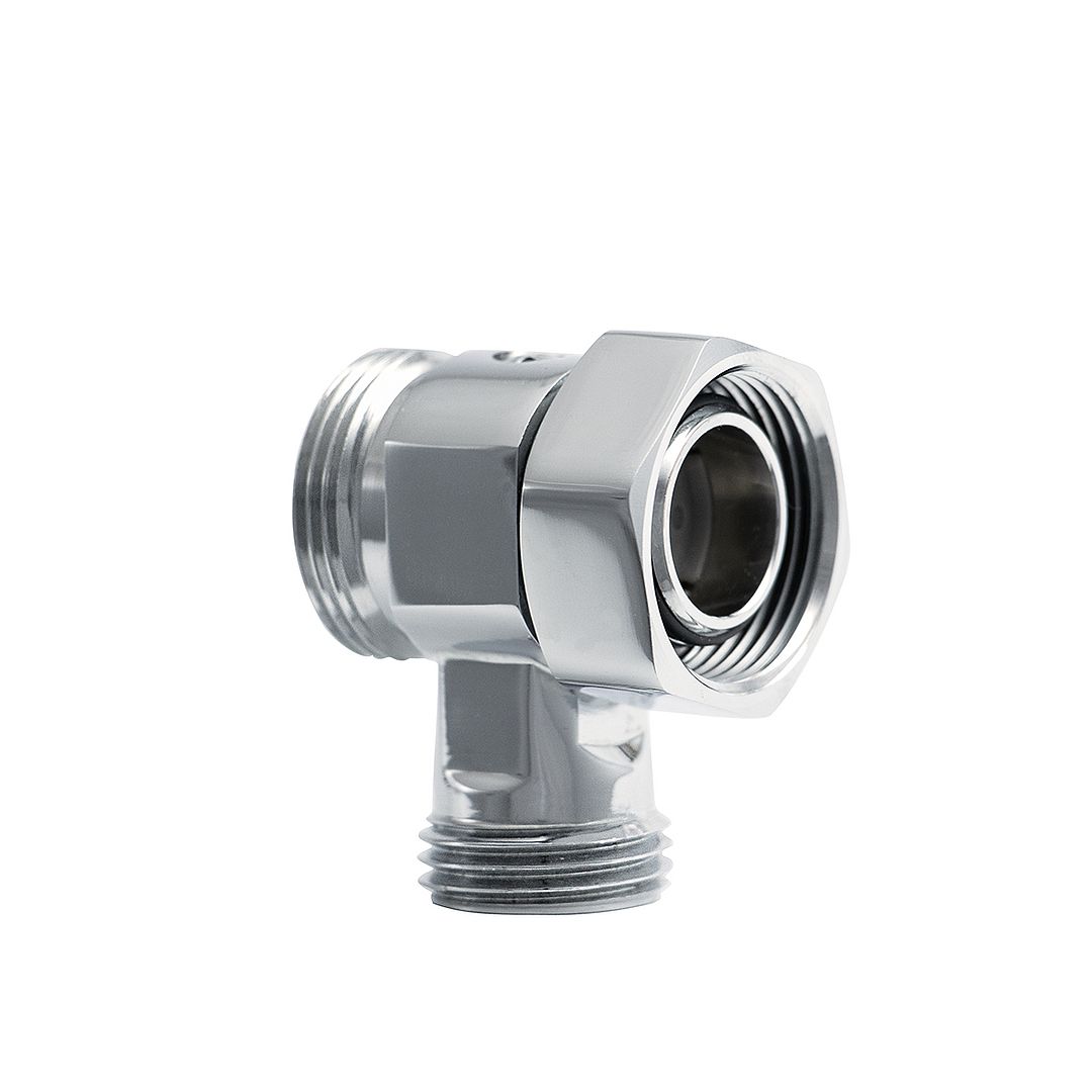

Finns extra vattenuttag likt följande,
[länk]
CC 160, vart ansluter man ett sådant vattenuttag då? Är verkligen en nybörjare när det gäller sånt här :D
Den ansluts mellan vägganslutningen och blandaren.
Det är olika för 150cc och 160cc.

Det är en Vårgårda/Gustavsberg som tillverkats runt millenieskiftet.
Köp M26 mellankopplingar från Trio.
En med sidoanslutning och en utan behövs.
https://www.trio-perfekta.se/vvs-produkter/mellankopplingar/foer-160-cc-1/8229252-mellankoppling
https://www.trio-perfekta.se/vvs-produkter/mellankopplingar/foer-160-cc-1/8229254-mellankoppling
Blandaren kommer att komma ut 30mm med dessa.
Från sidosticket behöver du montera en egen avstängning för diskmaskinen.
En ventil med lekande mutter är att föredra.
Rak eller vinkel. Glöm inte att komplettera med planadapter om slangen från diskmaskinen ska dras direkt på denna.

Bara för att säkerställa, https://www.trio-perfekta.se/vvs-produkter/mellankopplingar/foer-160-cc-1/8229254-mellankoppling när du säger sidostycket, menar du denna då?
Krilleman
Du behöver en av varje för att det ska fungera med din blandare.
Eller vad är det jag inte greppar hur du menar?! :thinking:
Tänker på den Demmpa skickade tidigare, den kommer med en redan inbyggd kulventil, blir det inte enklare att köpa den istället?

Jag har dålig koll på den anslutningen om det är samma.
När det kommer till dylika saker så är det bättre att köpa standard M26x1,5 som du vet passar, än att blanda olika tillverkare invändigt i blandaren på chans.
Nu var det bara ett exempel på typ av sidoanslutning.
Det gäller att välja rätt gänga mm.
Den jag länkade till är för 150cc.
