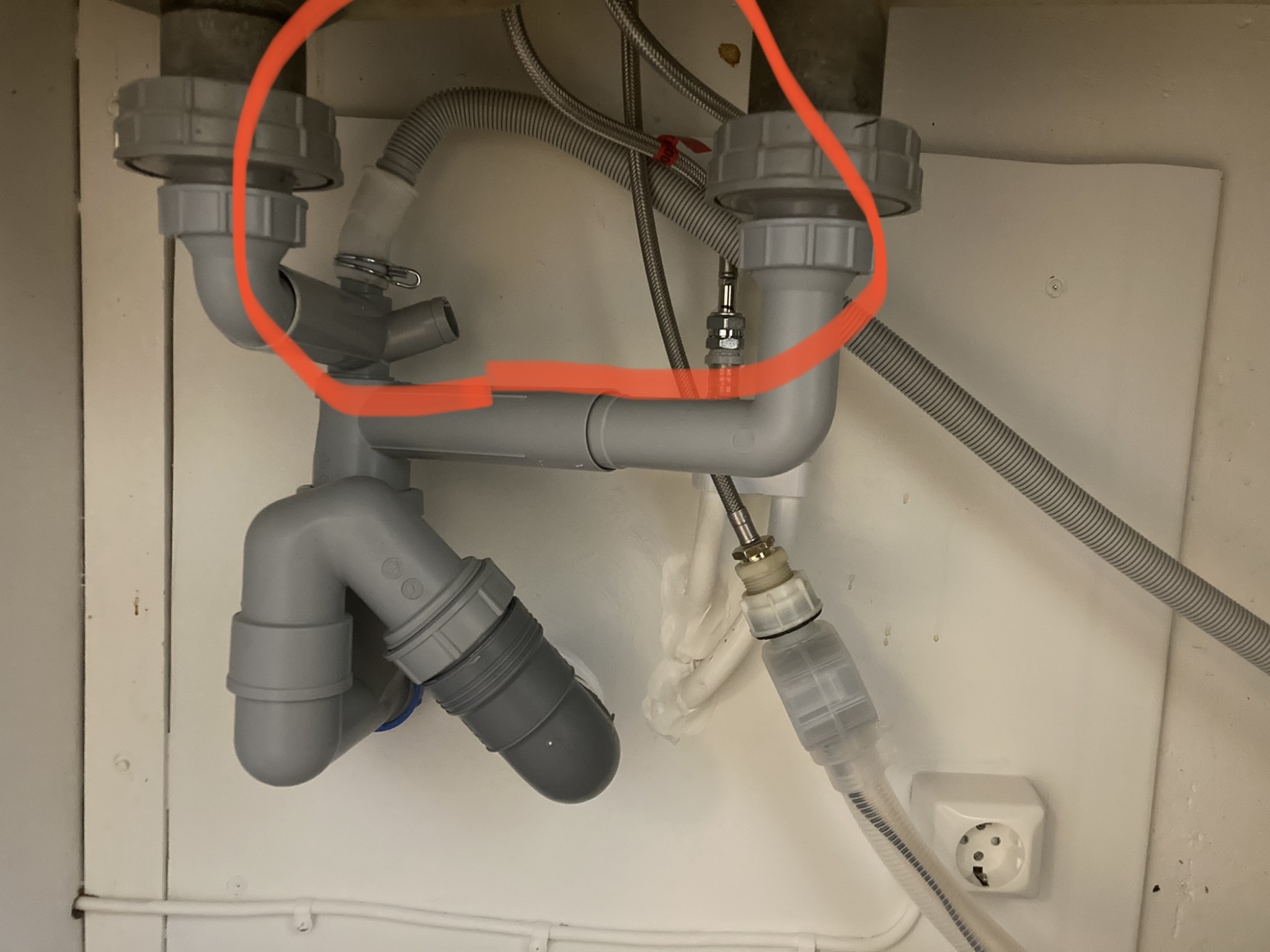

Ser detta ok ut? Tänker mest på om bågen på den rödmarkerade behöver var större?
  • Rörinstallation under diskbänk med röd markering som frågar om bågens storlek.

Det fungerar, men hade köpt en hållare som skruvas i väggen för att säkra upp, något liknande den här: https://shop.anticimex.com/vatten-och-fukt/upphangningsbygel-till-utloppsslang
Finns i alla byggvaruhus, men kan se lite olika ut. Även en hållare till vattenslang in är att rekommendera

avloppsslangen skall så högt upp som möjligt och vända för att minska risken att avloppsvattnet rinner ut i diskmaskinen vid stopp i köksavloppet

Läste också det. Det är bara det att den när inte längre än såhär. Men tänker att man kan köpa en förlängare och koppla på, kan inte var så svårt, eller?
