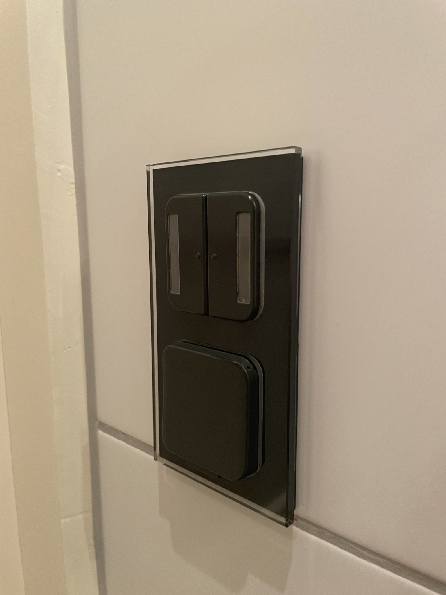

Nyinflyttad i en lägenhet och började byta ut de gamla G4 lamporna mot G4 led lampor. Då märkte jag att de inte går att dimma utan lyser bara fast. Gillar själva knapparna som finns idag och vill behålla dem. De dimmar när man håller inne och fungerar som sagt med halogen men inte led.
Nu är frågan hur jag kan behålla dem men koppla in en ny dimmerdosa bakom. Jag har slängt med foton som förhoppningsvis visar tillräckligt.
Tack på förhand för svar!
  • Svart väggströmbrytare med dimmerfunktion monterad på vit vägg nära hörn och kakellist.
  • Eluttag utan täckplatta med en dimmerdosa från Schneider Electric monterad i en vit vägg.
Inte helt enkelt att avgöra. Knapparna utgör en del av dimmerns mekanik. Tar du bort dimmern så försvinner fästet för vipporna.
