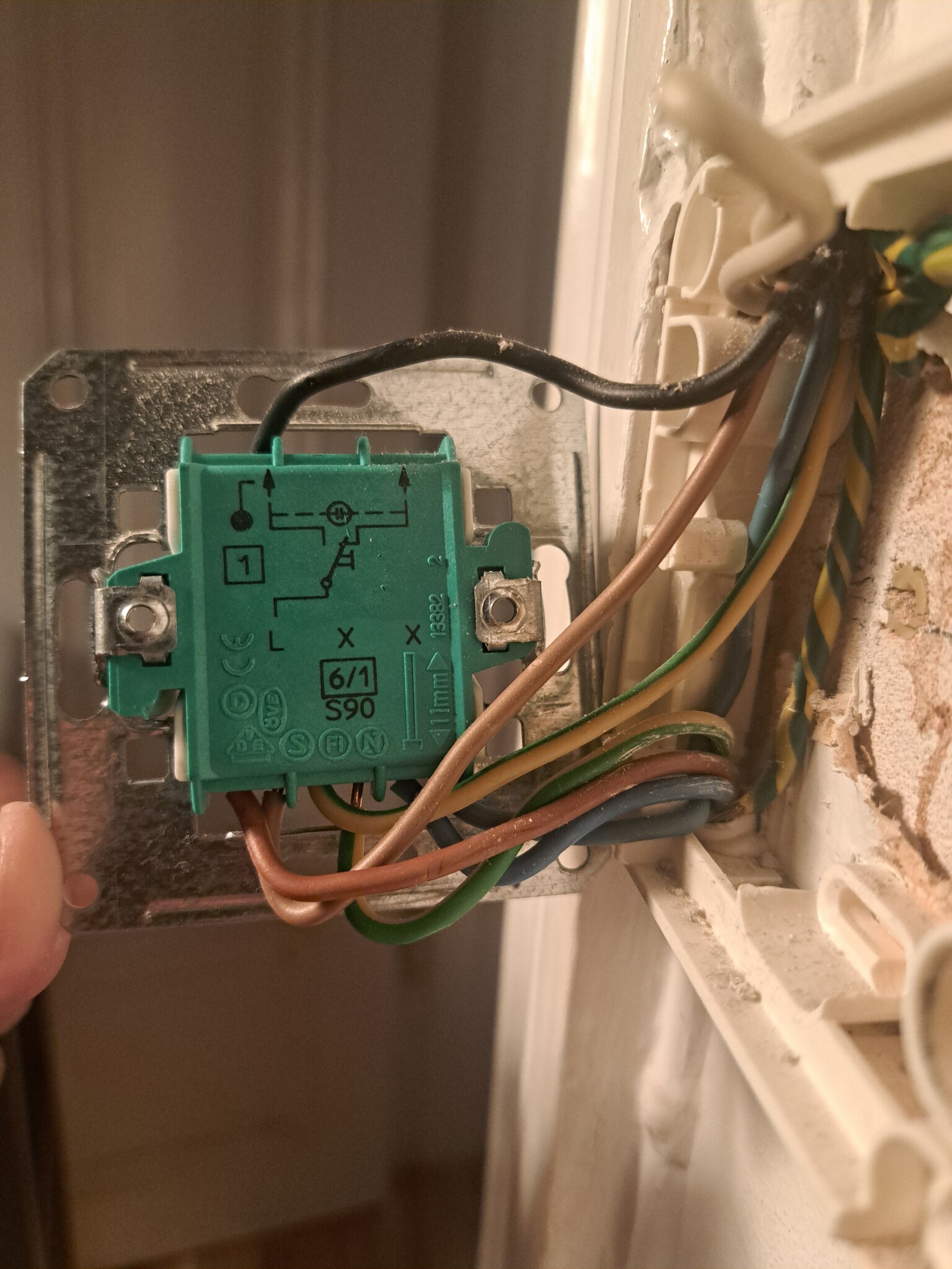

Lite osäker på kopplingen.
Någon som har tips på rätt koppling?
Förra uttaget var d Brun som L(ledare) och Brun som tändtråd och Blå kollade jag bara vidare.
Tacksam för tips 😁

Purre
Du menar väl svart som tändtråd?
Men du kommer behöva en 35mm förhöjningsram så innan du har den kan du inte göra något. Sen kommer du även behöva wago eller någon annan kopplingsklämma.

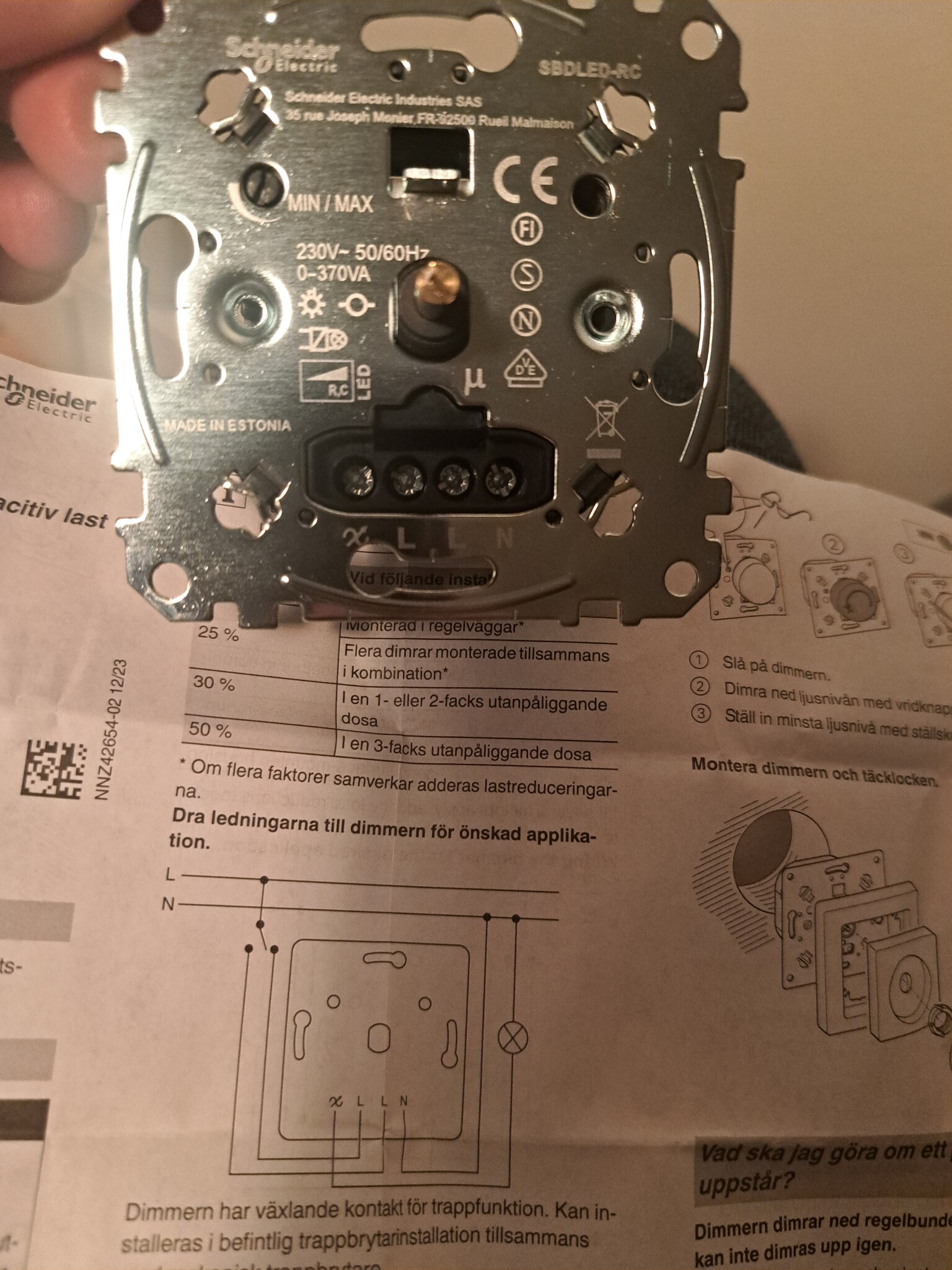

Tack för snabbt svar!
Jag har 35mm ram samt 2x Wago.
Tack, ja här verkar Svart va tändtråd dvs In i Sinuskurva på dimmern.
Ska båda bruna kopplas in i varsin L?
Blå in i Wago?
Gul/Grön in i Wago?
Har jag rätt?
Purre
Båda bruna till samma L så wago, blåa till N så wago. G/G till wago.

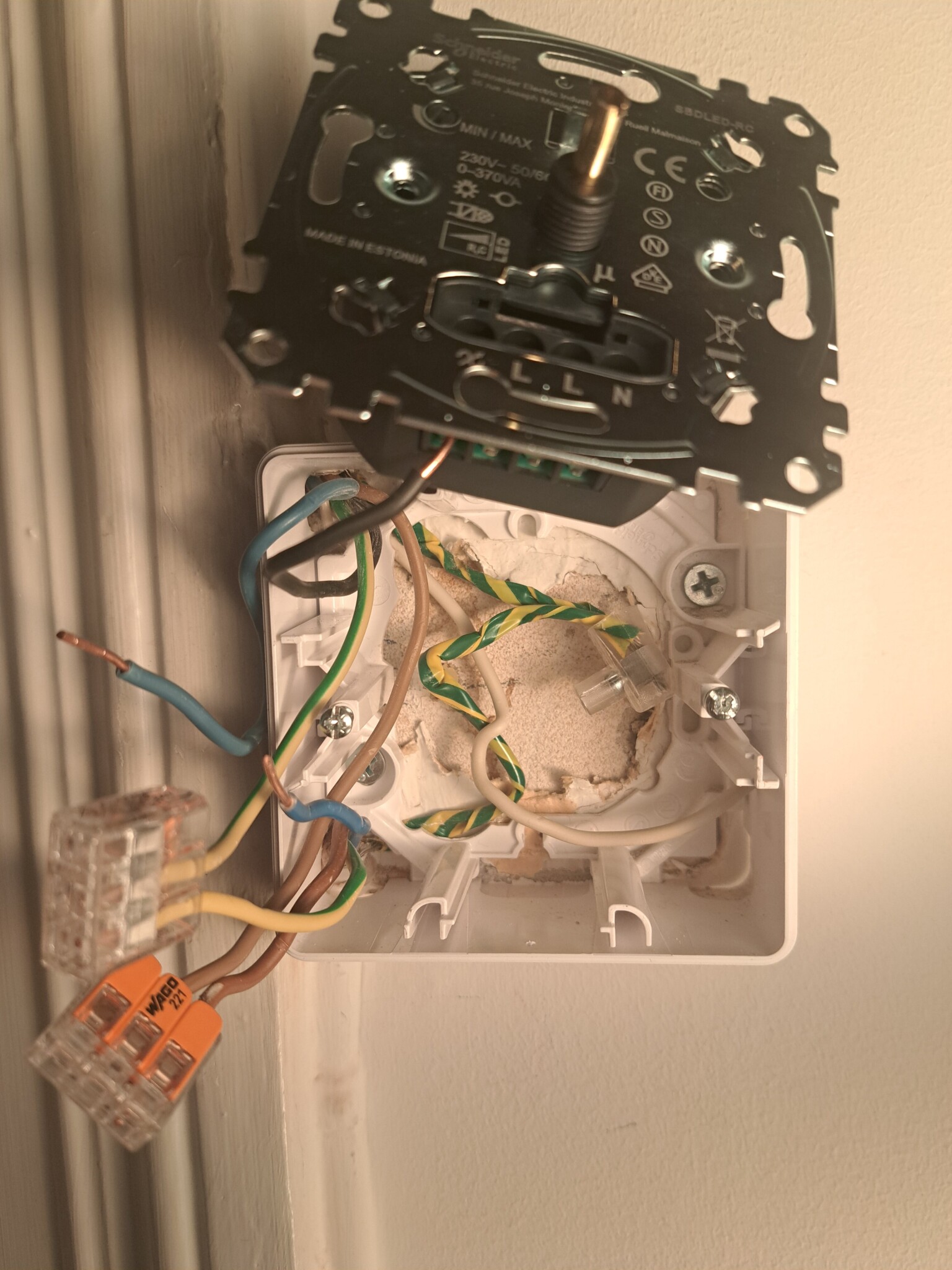

simme45
Saknar 1st Wago. Får lösa imorrn.
Båda Blå till Wago, vidare till N.
Brun vidare från Wago till L.
Rätt va? 😁

Demmpa
Rätt.
Lite OT:
Egentligen är det fel färg på skyddsslangen runt biledarna, den ska inte vara gulgrön utan transparent.

Purre
Du bör inte ha så mycket synligt på kopparen på kablarna som det ser ut att vara just nu på den svarta.
Sen om du vill prova kan du hoppa över att koppla in kablarna som går ner till vägguttaget, då kommer du få dimmern att fungera även om vägguttaget inte har någon fuktion.

Tack!
Ska fixa till svart kabel så inget strömledande är synligt.
Väntar på en till wago och ska kapa lite blå och brun kabel för vidarekoppling in i dimmern.

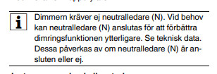

Dimmern behöver inte nolla. Är lasten under 3w som ska dimmras?
Varför ska inte TS ansluta neutralledaren när den finns tillgänglig?
Med neutralledaren ansluten så minskar risken att ledlamporna "glimmrar" när de ska vara släkta.

Purre
G GoGetLost skrev:
Jag skrev aldrig att han inte ska ansluta den, undrade bara varför.
Det kan det kanske göra, har aldrig varit med om de problemet när jag monterat den dimmern utan nolla dock
Visst den behövs inte men detta säger manualen så med fördel använder man den. Om man nu ska göra en installation där nollan redan finns så lika bra att göra den så man har bästa möjliga förutsättningar.
Manualens text beskriver att dimmern inte kräver neutralledare, men att anslutning kan förbättra funktionen.
