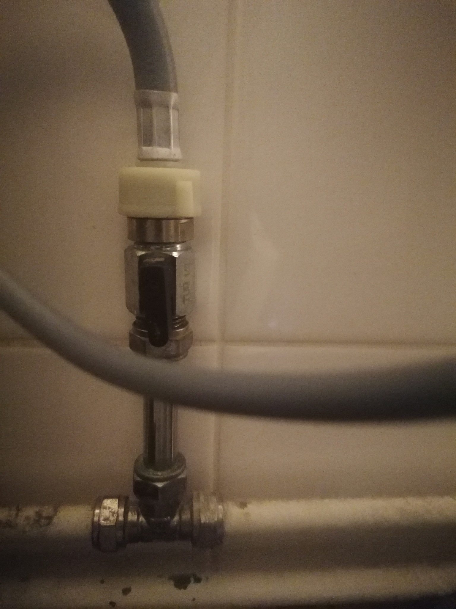

Hej jag funderar på att inte ha tvättmaskinen.
Och undrar vad jag gör med dessa anslutning. Behöver man täppa till med någon plugg eller liknande?
Bild 1 är kopplingen. Där jag kan stänga av vattnet till tvättmaskinen.
Min gissning är att låta den vara som. Den är då vattnet är avstängd? Men vill rådfråga först

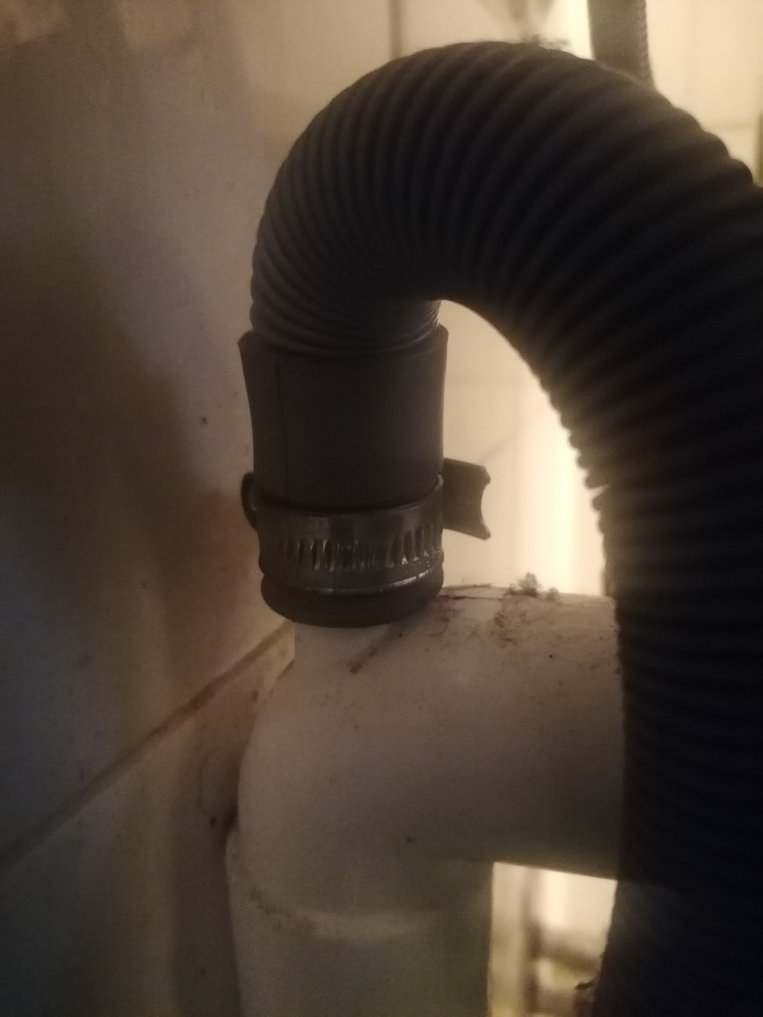

Bild 2. Avlopps koppling under tvättsställ.
Funderade på köpa en vanlig PVC täckplugg eller liknande?

H Holmspel skrev:
Stäng av vattnet, skruva på ett lock/blindlock/lockmutter (finns många olika namn) samt en plugg på avloppsanslutningen.
[länk]
Tack. Ska kolla efter något sådant. (y)
