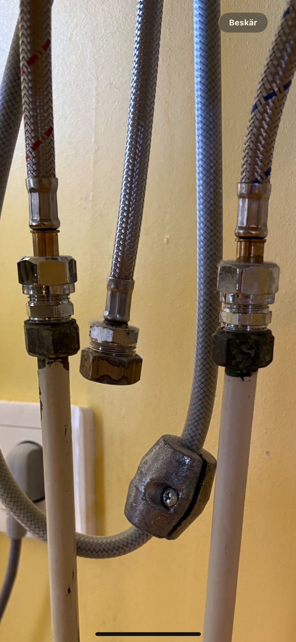

Ska måla om vägg i tvättstuga och vill installera någon enkel avstängning för blandaren. Det vill säga en typ av ballofix.
Finns det någon som jag kan koppla på befintlig koppling och som jag sedan enkelt kan installera blandaren på igen?

Vad står det på övre respektive nedre muttern?
Enklast är att byta ut befintliga klämringskopplingar mot minikulventiler.
När det gäller klämringskopplingar så ska mutter, klämring & koppling vara från samma tillverkare för att det garanterat ska hålla tätt.
