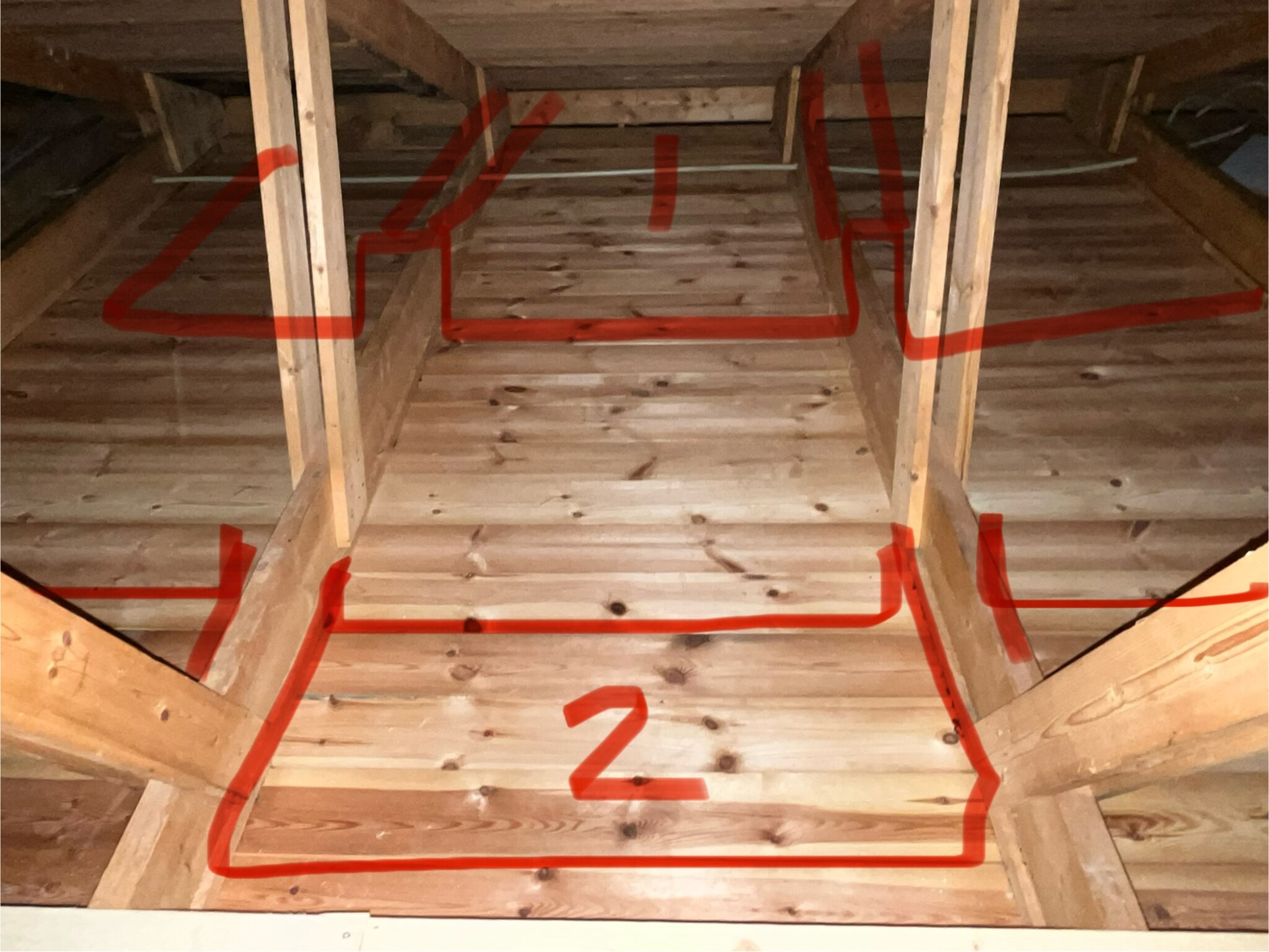

Ska isolera vinden i en stuga från 1973.
Hur ska ÅNGBROMS installeras?
Jag kan INTE installera de inifrån själva stugans innertak, så de är uteslutet.
Ska ÅNGBROMSEN vara över hela golvet och bjälkarna eller BARA mellan facken?
Se min bild. 1 eller 2?
  • Vind med träbjälkar där röda markeringar visar två olika alternativ för att installera ångbroms: över hela golvet och bjälkar eller bara mellan dem.

Jag skulle lagt den i innerfacken och tejpat mot bjälkarna
I ett äldre hus är det svårt att få allt helt tätt, så ångbroms istället för spärr är nog ett bra val, och läcker det in lite fukt så kan de ventileras ut isf.
