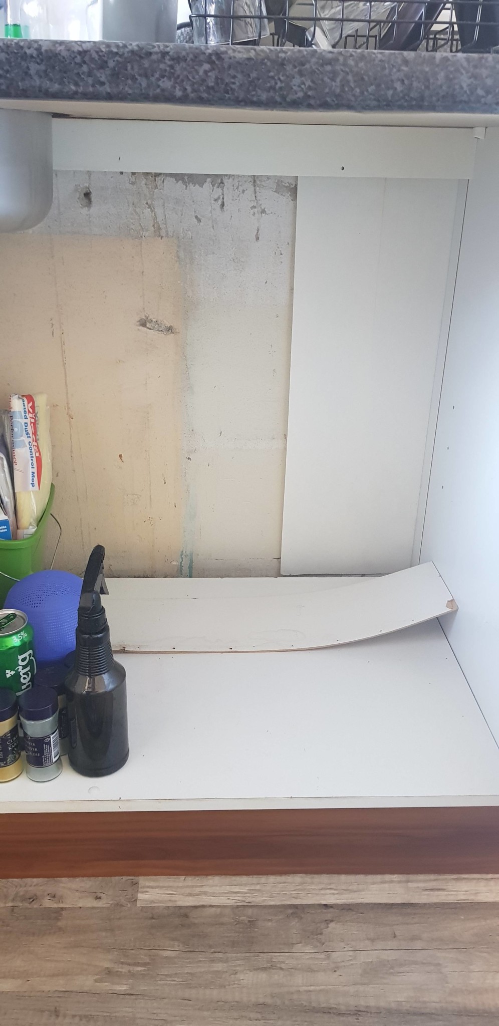

Hej, jag och frun har planer på att installera en 45cm diskmaskin under diskbänken. Elektriker och rörmokare är kontaktade och skall komma för att lämna kostnadsförslag på el och byte av köksblandare.
Nu till snickerier. Är detta något som en snubbe med tummen nästan mitt i handen kan ordna själv?
Balken längst bak i skåpet skulle jag behöva få bort för att maskinen skall få plats på ett bra sätt. Kan jag såga bort ca 45cm från den, och ställa en stödbräda vertikalt istället samt sätta in en plywood skiva som avgränsar diskmaskinen. Så att jag ett utrymme på 45cm bredd som enbart blir för diskmaskinen.
  • Öppet underskåp under diskbänk med synlig bakre balk för diskmaskinsinstallation.
P
Hur gör du på höjden då?
Den lär ju inte få plats inne i skåpet.
Ne precis. Från golv till undersidan av bänken är det 82cm. Så kommer få såga/dela på sockeln med. Det ska inte vara en integrerad diskmaskin.
