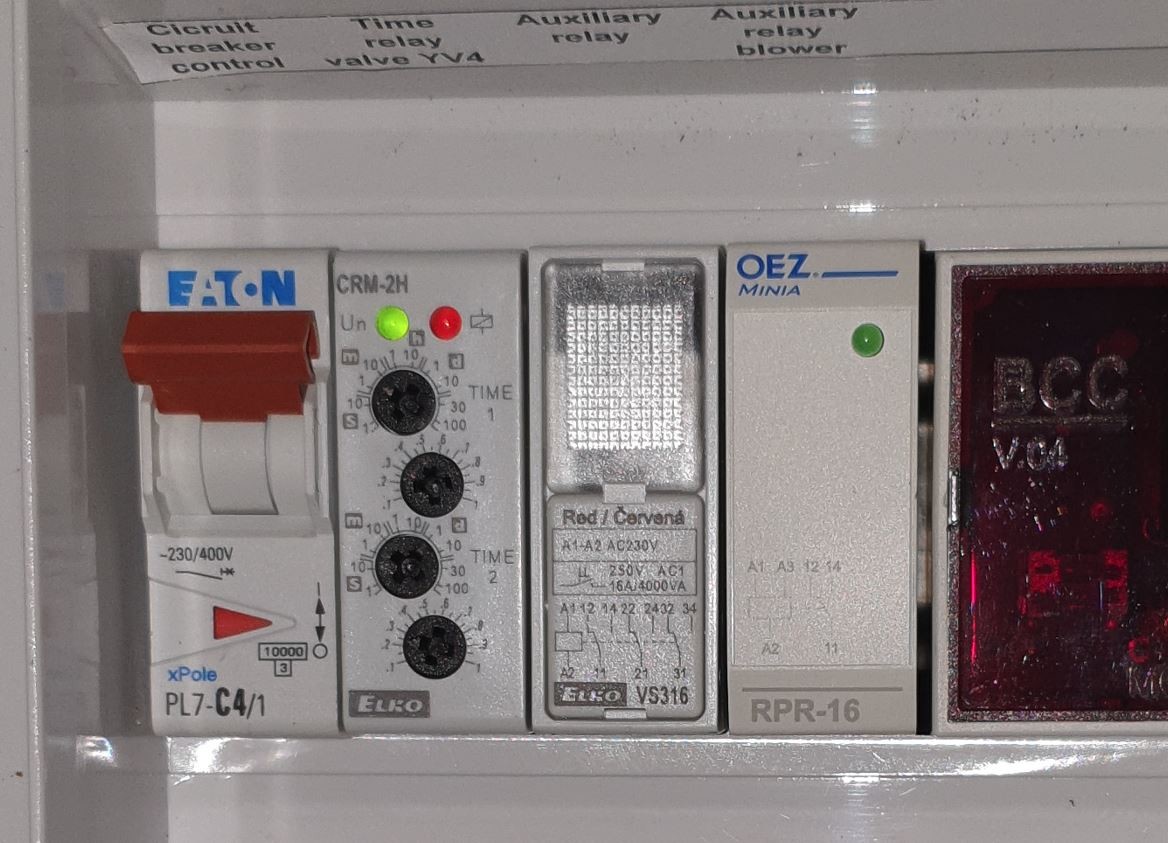

En liten bakgrundshistoria är på sin plats. Precis när vi skulle åka ifrån stugan förra gången upptäckte jag att den stora röda indikatorlampan utanpå styrskåpet blinkade. Anledningen till att jag tror det glappar är att när jag knackade på det reläet så slutade indikatorlampan att blinka.
Familjen satt redan i bilen och jag tog ett snabbt kort på reläet.
Här är hela bilden. "Klumpen" till höger är displayen.
Som det står ovanför reläet så verkar det ju som om det styr luftpumpen till reningsverket. Troligt att pumpen är på 24V...?
Såg du om den lilla gröna lyste på relät? Vilket den tydligen gör om aktiv. Ser på bild att den ser ut att vara släckt. Tänkte om du tog bilden direkt efter du knackade på det....
@håbbe1961 , nej tyvärr kommer jag inte ihåg om det var före eller efter. :confused:
Jag har en övervakningskamera över trädgården där jag nu kan se att indikatorlampan på skåpet börjat att blinka igen (tre veckor senare).
Tänkte att jag skulle vara lite förberedd och köpa ett relä att ta med mig till nästa gång vi åker dit. Vi har 33 mil till stugan, så det är ju inte bara att svänga förbi...
Vilket relä avser du att ta med dig

Ja det var ju just det. Är ju inte helt säkerhetsställt i denna tråd.
Får kanske ändå vänta till jag kommer dit...

Säkerställt ? nu vet jag inte om funktionen där, men har du upptäckt något att det blir/är någon form av avbrott i funktionen, troligtvis är det kanske inte fel på något relä, utan givaren som aktiverar tidrelät ( det med alla rattar på ) som i sin tur styr dom andra.. Det där du har är en banal och enkel styrning av luften som jag uppfattar det som. ) kan ha fel om vad ) På höger sida sitter en PLC eller annan styrning ( syns inte sorten ) och vet du vad den styr. Vattentryck/lufttryck/backspolning eller vad.

Riktigt att vi mest gissar... men jag tror att det är relät som bränt fast då det var tydligt att felindikationen upphörde då jag knackade på det reläet.
Om jag hittat ett motsvarande relä, till inte alltför dyra pengar, var tanken som sagt kunna ha med mig ett till nästa gång. Men jag får givetvis felsöka mer noga när jag besöker stugan nästa gång.
Bränt fast ? då skulle kanske det fungera och inte koppla ut. Men här en länk till det reläet, om du byter så skriv upp vad alla skivor står på, så det blir rätt. Lätt komma bort sig och vid byte fota alla ledningar (färger om det finns. Annars flytta en tamp i taget från gamla till nya Det är ett dubbeltidrelä med 2 tidsinställningar i.

@jonaserik , Nu blev det nog fel relä du hänvisade till? Kolla mitt allra första inlägg i tråden. RPR-16A och inte Elko CRM-2H, eller menar du att dessa har samma funktion?
Kanske fel och lite missuppfattning,ska se igen men är det tidrelät till vänster med lamporna på du vill byta då, eller ett a dom andra.

Det är reläet längst till höger. OEZ Minia RPR-16. Har lyckats hitta spec på engelska, finns i första inlägget.

Ja men det är ett arbetsrelä och då duger vad som helst av ett sådant, som har multispänning 24-230 V AC/DC och är bara en växlande kontakt i den. Då spelar det ingen roll hur det gamla är kopplat 24 eller 230 Tar du ett sådant här eller annat fabrikat är du hemma. Bara som info vad som finns, det finns nog på varje grossist och läste att det ev . fanns på varuhuset med. läs specifikationen för dom. https://www.elbutik.se/product.html...la-er12-universaler12-001-uc?category_id=1824
