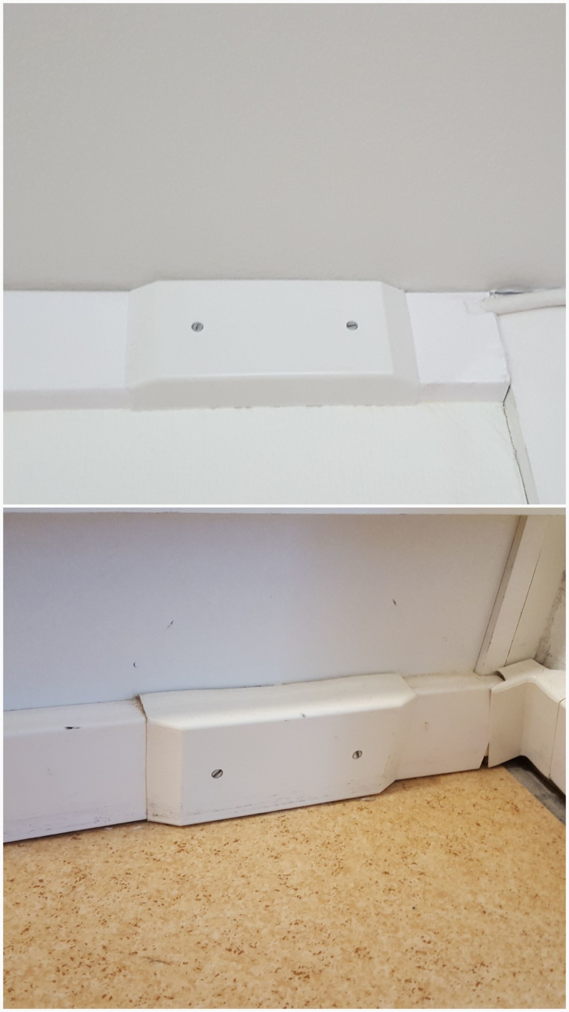

Jag bor i en BRF-lägenhet från 1960-talet där elinstallationerna är något knepiga. Jag vet inte om det är original från byggtiden eller om det har ändrats senare. De flesta elinstallationerna är dragna i dörrfoder, taklister och golvlister. Så är det i alla lägenheter i området. Se bifogade bilder.
De gamla golvlisterna är av metall. På baksidan av golvlisten finns en kanal där två trådar går till vägguttag. Vägguttagen är seriekopplade. Jag vill ersätta dessa lister. Vilka lister kan jag använda istället?

HSB-montage , var vanligt på den tiden med ekk i golvlister och dörrfoder , strömbrytare och vägguttag utvändiga , kopplingsdosor på foder med torix bakom , fullt godkänt ,
Men kan vara lite knepig vid ombyggnad att få till det bra , kablarna svåra att korsa i listen
lite trångt men går
lite trångt men går

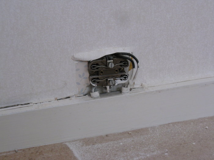

Tack för era svar. Då är ni eniga om att jag kan använda golvlisten i punkt 2 med avtagbar "lock"? Jag förstår att det också går att lägga utanpåliggande kabel (om man är duktig och gör det snyggt). Det får bli plan B ifall jag upptäcker någon direkt nackdel med golvlisterna.
Om det möjligen är relevant för frågeställningen så är det betongväggar på de flesta väggarna, men det finns även innerväggar av någon form av spånskiva. Alla vägguttag och strömbrytare är utvändiga. Detta är en HSB-förening så det stämmer nog att det är "HSB-montage".
Ja, det finns kopplingsdosor inmonterade i golvlisten. Se bild nedan. När en elektriker var här och gjorde en mer komplicerad manöver i badrummet så kopplade han en FK-kabel bakom en dörrfoder. Ej åtkomoligt eller synligt om inte dörrfodret tas bort. Det tyckte jag var lite konstigt. Det var dock redan kopplat så tidigare. Han kopplade om för att flytta en strömbrytare för belysning.
Kopplingsdosor?
De kopplingsdosor som påverkas tänkte jag ersätta med vanliga utanpåliggande kopplingsdosor strax ovanför golvlisten. I kopplingsdosorna tänkte jag skarva med mantlad kabel och koppla med lämpliga kopplingsklämmor. Då jag inte har för avsikt att röra elcentralen så tänkte jag skarva på lämligt ställe vid golvlisterna. Då tänker jag mig att govllisten från Golvlisten med avtagbar lock är mest lämplig då jag ju inte bygger in några kablar (enklare att ändra sen, ifall någon vill göra om allt). Dessutom tänker jag mig att den listen är säkrare. Ifall det finns ett synligt lock och vägguttag i direkt anslutning till golvlisten, så bör ju de flesta nyfikna förstå att någon kabel kan finnas där inne innan de skruvar i listen. Om det kommer med någon diskret liten dekal så klistar jag givetvis på den också.
Kopplingsdosor?
