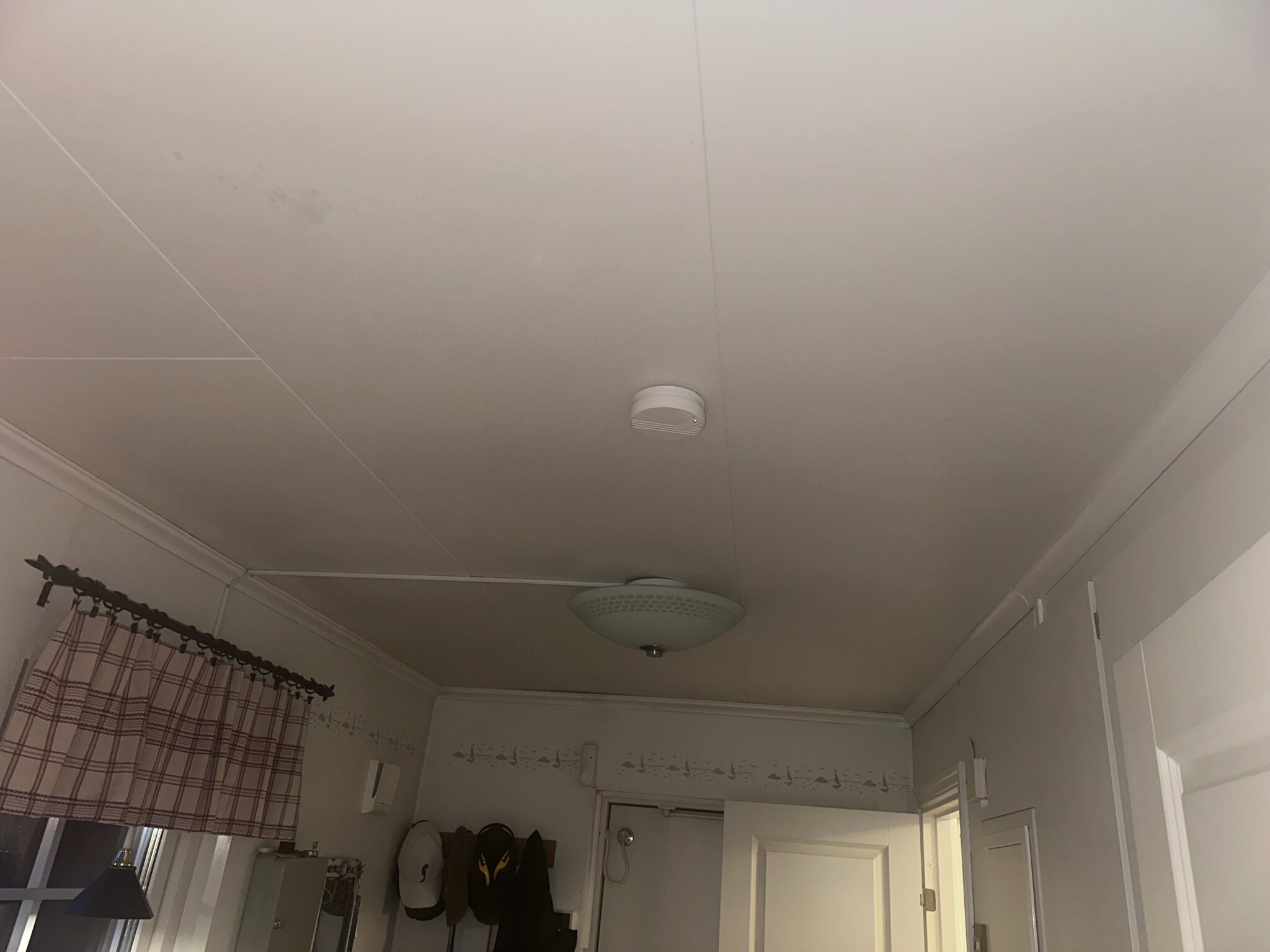

Avser lägga in 3 st spottar i taket på bifogad bild. Ska ligga på rad från ytterdörren mot platsen där bilden är tagen. knappt 4 m. Det ska vara 60 graders belysningsvinkel och de ska vara dimbara. Jag avser att borra hål i den folierad takskivan och fälla in spot där. Kommer använda LED med armatur och driver som tål att läggas i den isolering som finns bakom skivan.
Jag inser det finns en del olika alternativ, byta ut befintlig belysningsknapp till dimmer eller kanske Plejdsystem som jag inte jobbat med tidigare. Har fastnat lite för Hide a Lite men öppen för alla förslag på detta lilla projekt.
Befintlig takarmatur ska tas bort. befintliga strömbrytare finns idag dels vid ytterdörr samt en bakom fotografen på vägg.
Plejd gör ju även spottar som har inbyggd dimmer. Väldigt trevliga. Dom kräver bara en återfjädrande knapp för att dimmraN Nova07 skrev:Avser lägga in 3 st spottar i taket på bifogad bild. Ska ligga på rad från ytterdörren mot platsen där bilden är tagen. knappt 4 m. Det ska vara 60 graders belysningsvinkel och de ska vara dimbara. Jag avser att borra hål i den folierad takskivan och fälla in spot där. Kommer använda LED med armatur och driver som tål att läggas i den isolering som finns bakom skivan.
