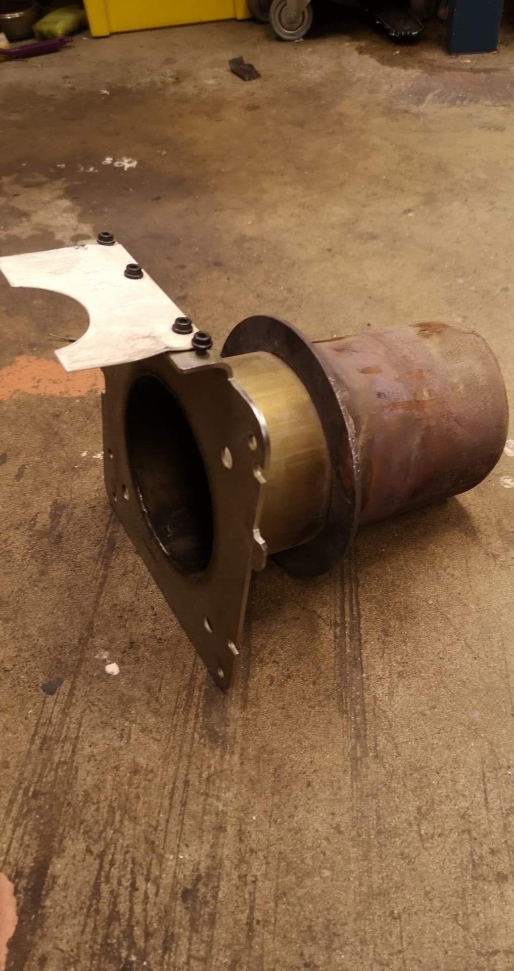

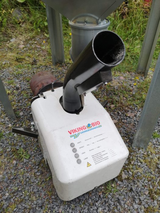

Den där såg skum ut. Är det en ring påträdd på brännarens ytterrör?
Liknar inte brännarens originalstos som jag länkade till. Sitter ringen svetsad på¨ytterröret?
Pannan är så pass djup att en stos som flyttar ut brännaren inte är nödvändig.
Brännarens låga får nämligen inte slå i pannans vattenkylda plåtar.

Det som krånglar till det är väl att de flesta pannorna har fyrkantiga luckor där man oftast bara kan kapa och borra lite i så får man dit en monteringsfläns (som oftast är fyrkantig) . Nu har du runda luckor, små dessutom som inte medger nåt liknande........
Enklast är väl att mäta dina luckor och sen kolla vad det finns för flänsar att tillgå.
Det första du behöver göra är att mäta upp hålet vid vedluckan och mäta in bultarnas placering för att kunna avgöra hur stor montageplåten behöver vara.
Därefter är det bra att veta om stålringen sitter fast i brännarens rör. I så fall kan man borra ett par hål i ringen och bulta fast den i montageplåten. I montageplåten tas ett hål upp som är 4-5 mm större än ytterrörets diameter.
När du har en skiss med alla erforderliga mått, går du till en svets & mekanisk verkstad som fixar en skräddarsydd 4-5mm plåt till dig.
