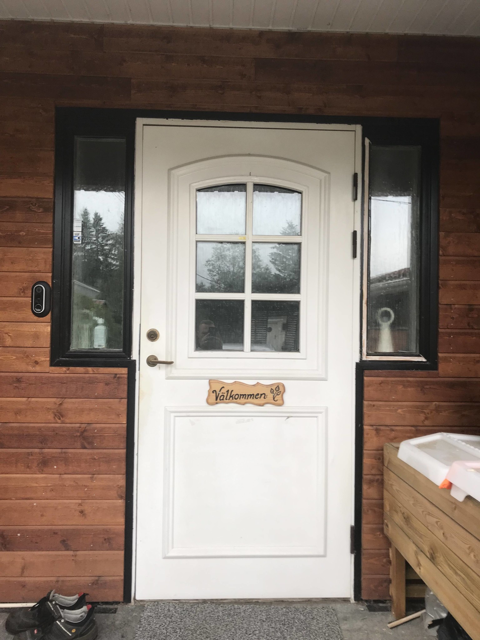

Skall ta och installera ny ytterdörr. Nuvarande har så liten springa mellan regel och karm (ca 2,5mm) så de har bara kör silikon. Själv modul måttet är ändå ca 99,5cm. Den karm som nuvarande dörr har är 99cm. Men vad är karmmåttet i dagens dörrar förr 100? Så jag inte måste hålla på och modifiera karm eller regel för 5mm?
Svarar mig själv..om karm yttermåttet på nya dörren är 925 så är det nog rätt lugnt :-)

Känns som det blir modifiering trots allt :(
Har inget på reglarna närmast sidoljusen jag kan hyvla då de är 30mm bara.

Om du har en modul 10 dörr så borde en ny modul 10 passa. Men det kan ju skilja lite mellan leverantörer.

Sant..men tycker bara det är lite tight.
Det går att få 5 mm extra på båda sidor om karmstyckena sågas.
