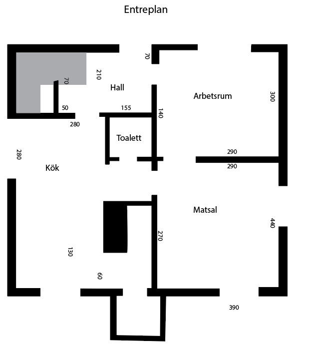

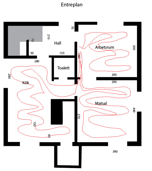

Eftersom vi varken har praktisk eller ekonomisk möjlighet att renovera hela nedervåningen på samma gång är planen att göra detta arbete rum för rum. Planlösningen på nedervåningen består av fyra rum (se bild, nedan) och tanken är att börja renoveringen i hallen och sedan arbeta oss igenom undervåningen medsols. Eftersom vi inte gärna vill ha flera fördelarskåp är jag lite rådvill kring hur vi skall planera själva läggningen av golvvärme när man inte drar hela systemet på samma gång. Min tanke är som sagt att ha ett fördelarskåp i rummet som är märkt arbetsrum (där det finns en lämplig garderob in mot hallen). När vi lägger om golvet i hallen kan vi då koppla in denna slinga genom väggen. Frågan är hur man sedan går vidare, kan man dra fram något slags skyddsrör eller matarrör till resten av rummen eller hur gör man? Vårt önskemål är att ha fyra separata slingor som, om möjligt, går att styra individuellt.
Jag har hittat någon enstaka tråd om detta med stegvis installation av vattenburen golvvärme när jag sökt i forumet, men ingenstans har jag hittat något riktigt uttömmande och handfast svar på hur man skall göra vid en stegvis golvvärmeinstallation. Jag har inte tänkt göra allt jobbet själv, men gillar tanken på att ha en klar bild och plan innan jag kopplar in hantverkare.

Låter ju vettigt att placera fördelaren där du har tänkt dig.
Vänta med att lägga sista biten färdigt golv mot centrum av huset, och planera rördragningen så du kan dra tillopp och retur tillbaka till fördelarskåpet. Och när du är klar med renoveringen så lägger du det sista som återstår av golvet.

Det kanske inte är ett problem (vore ju skönt om det var så för en gångs skull), men det är liksom det jag försöker ta reda på. Antar att man kan dra något slags isolerat skyddsrör från fördelaren under golven till det rum som står näst på tur, eller hur gör man? I vårt fall är tanken att renovera hallen först och i samma veva installera fördelare i arbetsrummet. I nästa renoveringsfas lägger vi om golven i arbetsrum och matsal, och lägger då även golvvärme i dessa rum och kopplar in i fördelaren. Det är egentligen endast här jag antar att det blir krångligt att förbereda inkoppling vidare till köket.X xLnT skrev:Jag tror inte riktigt jag förstår problemet.

Jag vet inte hur smart det är att låta värmerören ligga i någon sorts skyddslang, det kanske är ett alternativ.
Annars tänkte jag mig att ni reserverade plats för tillopp och retur längs med väggen i centrum av huset så ni kan ta er med slangarna till dessa rummen när de ska renoveras.
Och låter bli att lägga igen den platsen tills ni är klara i alla rummen.
Förstår du hur jag menar?
Snabb paintbild som visar vad jag menar
