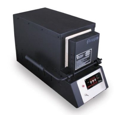

Får ett eluttag monteras på en arbetsbänk, om bänken är fastbultad (bänken ska stå mitt i rummet och vara fastbultad i betonggolvet)? I det här fallet skulle det handla om kabel från central ner genom krypgrund och upp genom platta till uttag på arbetsbänk.

Finns uttag i aluminium bla dessa:
https://www.storel.se/sto/Produktkatalog/Installationsmaterial-(11-15,-17,-18)/18---Strömställare-vägguttag/Strömställarsystem/Vägguttag/Kompletta/UTTAGSLÅDA-UJ-210-2/p/1896812
Kanske överdrivet dyra för en privatperson men stryktåliga.
Tänk på att dra kabeln så den sitter så skyddad som möjligt bakom benet eller baksidan av bänken tex. Utifall att du slinter med hammaren, flexen etc..
Det är som sagt kanske lite överdrivna grejer iofs, men de håller. (Vet ju inte vad du ska hållas med )

Förutom att uttaget bör vara stryktåligt så bör det monteras skyddat, precis som kabeln. Tänk på hur du använder din bänk och var det är minst sannolikt att du klipper till uttaget eller utsätter det för elände. Att montera det lite indraget, typ 10 cm från kanten, gör mycket för skyddet. Om du har förvaring under bänken så skulle jag säga att ett kabelskydd är en bra idé (sån u-forrmad stålprofil).
Eftersom vi inte vet hur det ser ut hos dig eller hur du använder din bänk är det svårt att ge mer än allmänna råd. Något du kan överväga är dock sådana takhängda uttagsboxar ovanför bänken istället, men det beror på ditt användningsområde.

Jo tanken är att kabeln ska ligga bakom galvat kabelskydd, och uttaget sitta så skyddat som möjligt. Bänken ska bara ha ett enda syfte i så fall: att ha en härdugn stående på sig, så uttag/kabel ska nog inte utsättas för särskilt mycket misshandel. De uttagen du länkar till, AlmostDwarf, är fina. Kikade på ett sådant envägs i annan butik, 600 spänn..
Garos taklösningar ser bra ut, har kikat på dem också. Men just i detta fall så blir det totalt smidigare att gå via krypgrunden.

Behöver du ha ett uttag då? Om arbetsbänken bara har ett syfte och det syftet är en härdugn (vilket låter som något man kanske inte flyttar sådär dagligdags) så kanske det är bättre att ansluta fast i en lämplig dosa.

Låter som en pryl som slukar stora strömmar? Kanske inte ens går med uttag.
Ja, du har en bra poäng där. Fast i dosa blir ju några riksdaler billigare också. Dessutom måste jag ändå greja med att byta stickproppen (kommer från UK), vilket gör dosalternarivet ännu mer lockande...tommib skrev:

Det är inte jättebra med så stora effekter i ett vanligt uttag, om det sker långvarigt. De är visserligen oftast specade att tåla 16A. Men det är vanligt att de inte gör det. Kontakterna bränns.
Det är lite skillnad att ta ut hög effekt till ex. en vattenkokare. Då är strömmen kanske 10 - 13 A i några minuter, även om kontakten blir varm, så hinner den inte bli så varm att plasten börjar skadas.

https://www.elbutik.se/product.html/vagguttag-vinklat-16a-ip44?category_id=2136
Och sedan en sådan.
https://www.elbutik.se/product.html/stickpropp-cee-16a-216-6?category_id=2136
Är en bättre lösning än att ha schuko-uttag med tanke på din utrustning.

Det är en smaksak skulle jag vilja säga har du rätt kontaktdon så spelar det ingen roll.Alltgår skrev:
Det blir ett par kronor billigare att sätta dit en dosa förvisso men sätter du ett uttag så har du möjligheten att lätt kunna dra ur den om du skulle behöva flytta på den tex.
