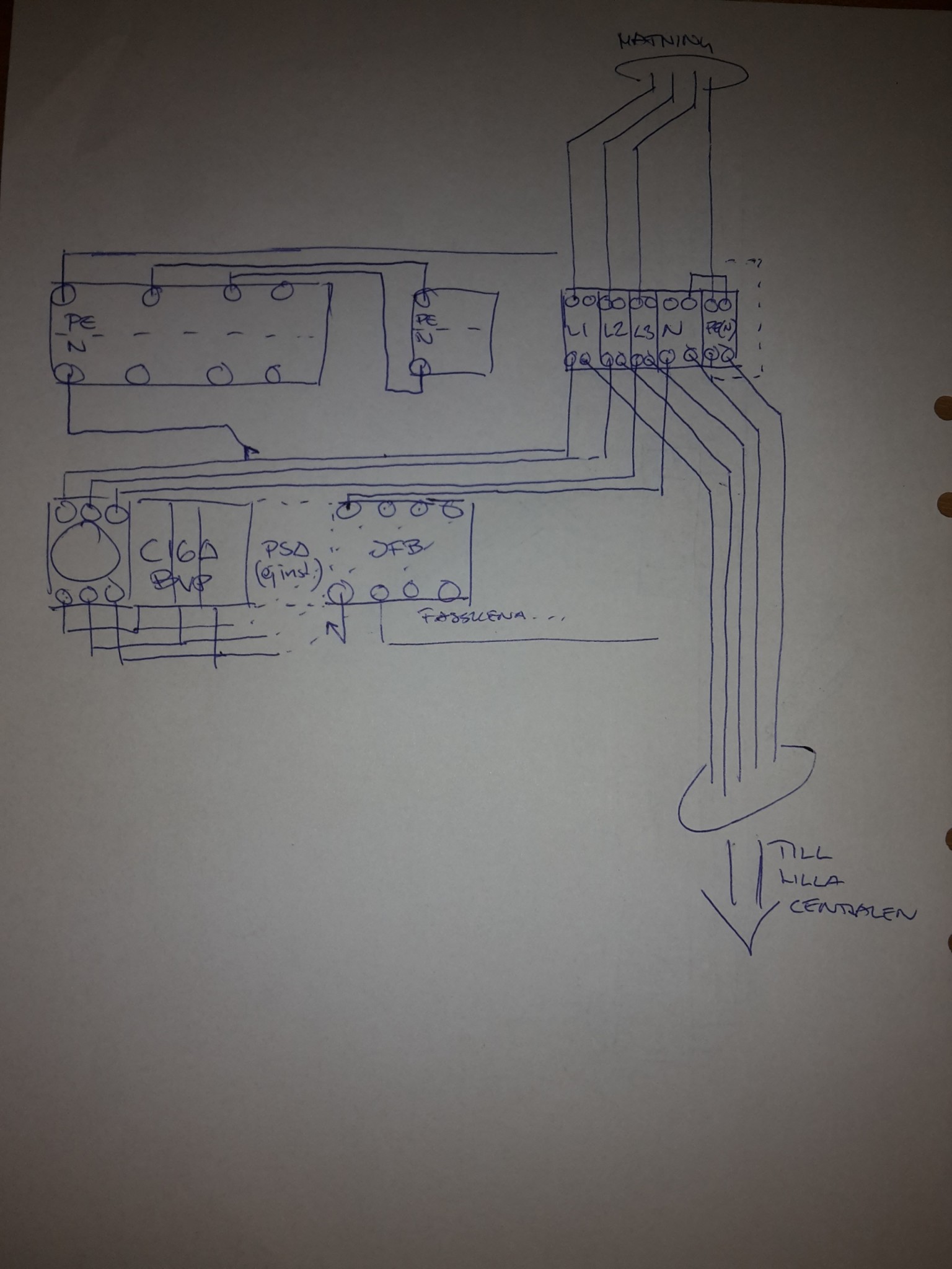

Ritade en skiss. Den fysiska layouten stämmer ungefär förutom att matningen också kommer nerifrån...
Problemet är egentligen att inkommande PE(N)-plint bara har fyra anslutningar när den skulle behövt ha sex (eller fem i alla fall). Men vad ska man göra....
Just detta är faktiskt inte hempulat, även om jag fick bygga ihop centralen medan elektrikern rev den gamla. Han kollade allt och tyckte det såg bra ut även om han också kommenterade att det hade varit bättre med en större PE(N)-plint. Jag fick faktiskt beröm för att jag till och med hade kommit ihåg att köpa ändskydd till fasskenorna och täckbrickor för oanvända gafflar samt modulplatser...
Edit: Hela problemet går faktiskt att lösa genom att sätta inkommande PEN i en separat fyrpolig plint utanför fördelningsplinten och sedan gå med PE till PE och N till N i fördelningsplinten, då räcker anslutningarna. Frågan är om det är värt besväret?

Att döma av bilden har du gjort en uppdelning till TN-S vid matning av "lilla" centralen, medan den "stora" centralen fortfarande använder TN-C internt eftersom du tar du nollor från PE-plinten avsedd för JFB-skyddade grupper. Känns inte helt bra, men det ska inte vara något problem i praktiken då PE aldrig ska frånskiljas. Jag tror nog att du får till detta bra. Det är redan bra i form av denna fördelningsplint, det hade kunnat se betydligt värre ut.
Precis så. Som sagt skulle det hela kunna lösas med en till fyrpolig plint där inkommande PEN ansluts och sedan delas upp på PE och N-plintarna i fördelsningsplinten. Då blir det tillräckligt med anslutningar. Jag kanske gör så till slut, det blir en renare lösning även om det blir en extra plint. Måste kolla om det får plats....
Just att det blir TN-C internt i stora kapslingen gör inte så mycket i mitt tycke då allt är samlat i samma låda och det är väldigt enkelt att se hur det är kopplat, även om det naturligtvis kunde vara bättre. Den behörige (Jo, han hade faktiskt ABL) som kopplade in det hela tyckte ungefär samma...

Ytterligare en plint kan vara bra om det ger en bättre struktur och framförallt om det får ned antalet skarvar av PE, speciellt där det handlar om en PEN-ledare. Jag tycker inte man ska "drälla" med interna PEN-plintar om det inte absolut behövs, det ska räcka med en (1)!
Då är det bättre att försöka installera en plint till
- en N-plint som får agera fördelningsplint av N till JFBer och andra kretsar, precis som du har nu i form av din första fördelningsplint, fast inte tillräckligt stor. Kanske går det att byta din första EKS525 till något större typ http://elbutik.se/product.html/beroringsskyddad-skyddsledarskena?category_id=1843
Det gör att PEN-plintarna blir PE-plintar, dvs inte för någon belastningsström. Det minskar ju inte dess betydelse, men minskar risken för fel pga varmgång o skarvar.

På skissen ser det ut som om en anslutning för N på fördelningsplinten är ledig, den passar perfekt för en blå RK till N för grupperna som inte ligger under JFB. PE kan ligga kvar från ordinarie PE skena som nu, det är en global funktion som överallt ska vara förbunden oavsett vilken väg den tar. Då kommer även den i annan tråd nämnda G/G med blå tejp bort för N-plinten. (Nu snackar vi BH referenscentral.)
Och att byta plint till den Bo länkade skulle jag inte göra, de fina plintarna med dubbla skruvar per pol är perfekt för PEN/PE där man vill vara säker.

Sant. Jag var låst vid dessa kombinerade PE/N-plintars fysiska utformning, men det behöver man nog inte bry sig om utan man kan ta PE från "vänster" och N från "höger".
