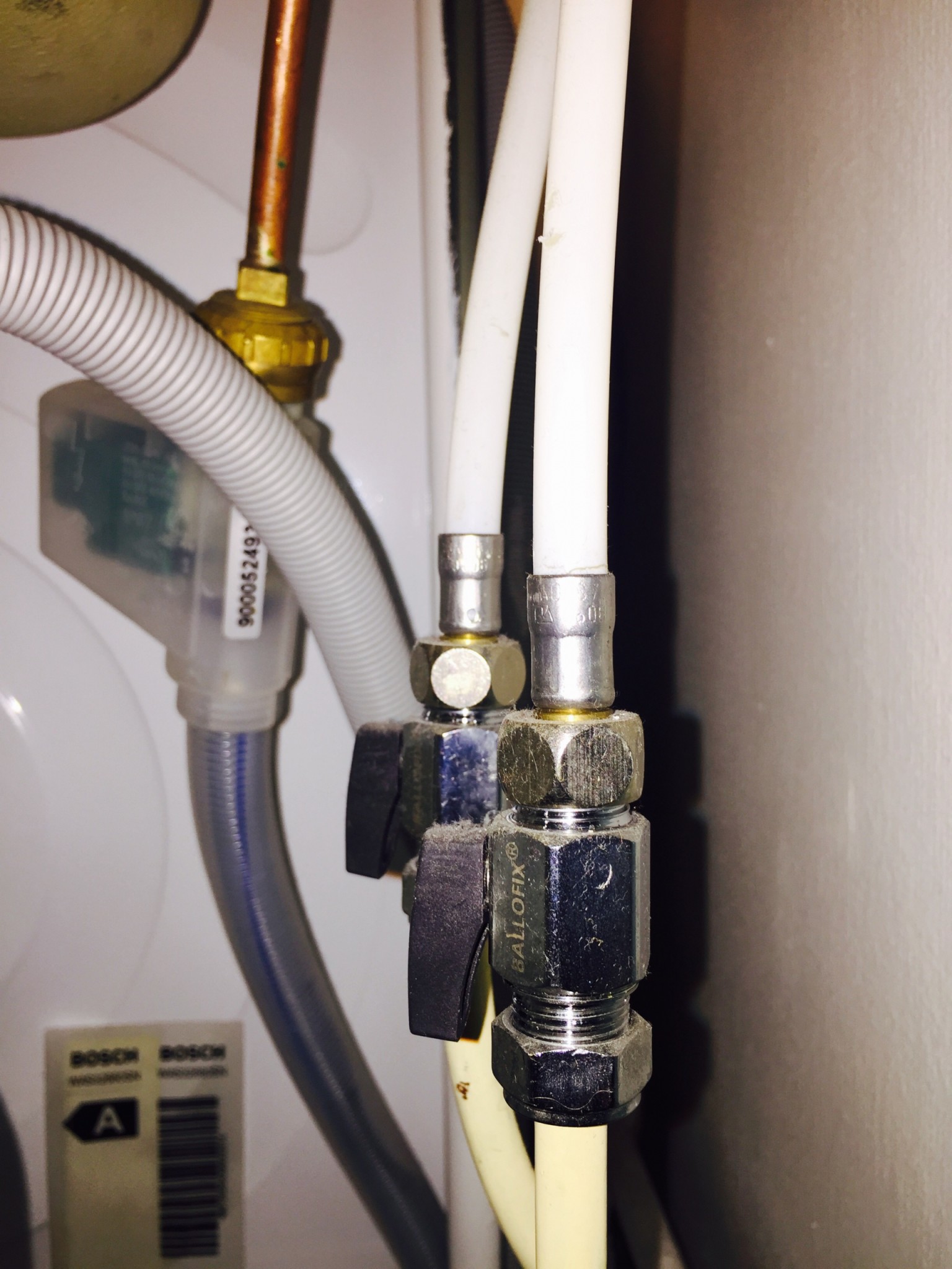

Ska installera denna blandare:
Idag ser ballofixkopplingarna av märket ballofix ut så här:
Vad behöver jag för att kunna ansluta de nya släta kopplingarna?

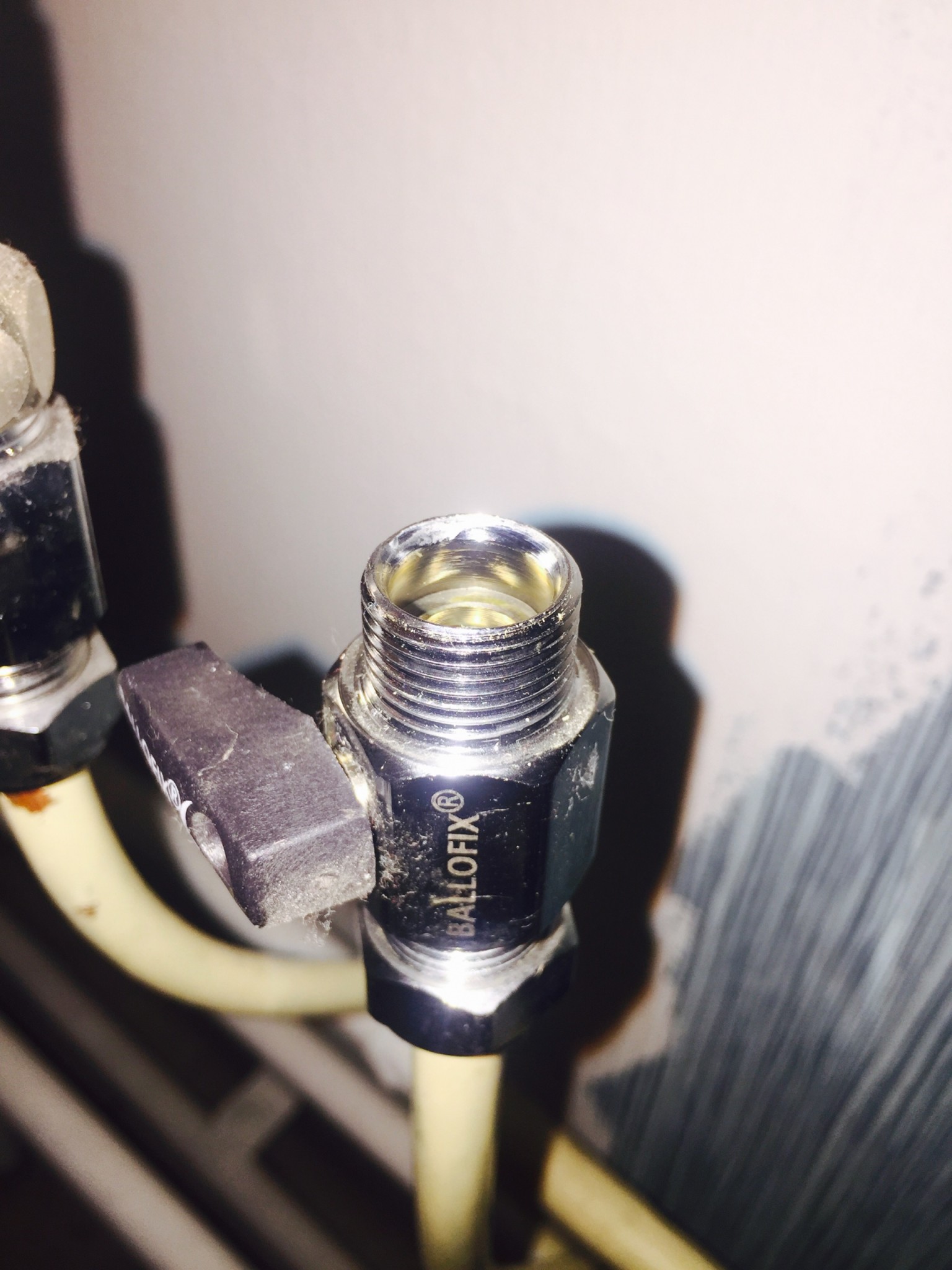

Stäng ballofixerna. Lossa slangarna. Ta en bild på gängorna + insidan på gängorna.
Antagligen har du klämrings-ände. Och om det är så behöver du bara två förmimskningar och två muttrar av märket kutterlite.

Så här ser det ut

Nu blir jag lite tveksam, Broen verkar fortfarande inte ha fått sina produkter godkända för slät-ända av mässing (som du har på blandaren) Läs mer i installationsanvisningen:
http://www.broen.se/~/media/Broen SE/Dokumentation/Monteringsanvisning Ballofix compression SE.ashx
Så för att få det 100% korrekt så får du montera en snutt 12mm i ballofixerna och sen sätta två 12x10 Vatette raka kopplingar.
Lösa muttrar till ballofix verkar inte säljas löst. Kör en rak ballofix 12 och använd bara muttrarna + klämringarna.

...men visst får FMM's slätändar stickas direkt i en FMM vinkel som sitter på en FMM väggbricka? Istället för att ha en snutt kromade rör?
Jag tror mig ha monterat väggbrickan/rör på sådan höjd att slangarna ska räcka ända dit. Iaf var det tänkt så.....

Fullt godkänt. Följ monteringsanvisningen:

Ok, jag förstår. Tack. Kopplingen kommer då att bygga ytterligare 7-8cm vilket innebär att soft-pex-röret från blandaren kommer att få en ganska rejäl böj. Är det ok att böja de hur som helst? Eller bör jag också kapa matningsröret och flytta ner ballofixerna något? Eller köpa en vatette ballofix och sätta istället för mina broen, därmed sätta slätändan direkt i den? Lite osäker på om soft-pex når ner då iom att jag måste kapa röret något för att sätta ny klämring.. måste ju vara nån cm slack, får inte vara sträckt.

Kan du inte mäta lite mer exakt då och kontrollera om slangarnas längd räcker ner om du sätter dit nya Vatette ballofixer?

blir "rören" på kran finns det ju utbytes rör om du vill skarva mellan ballofix å koppling( det ska du helst inte göra heller)
