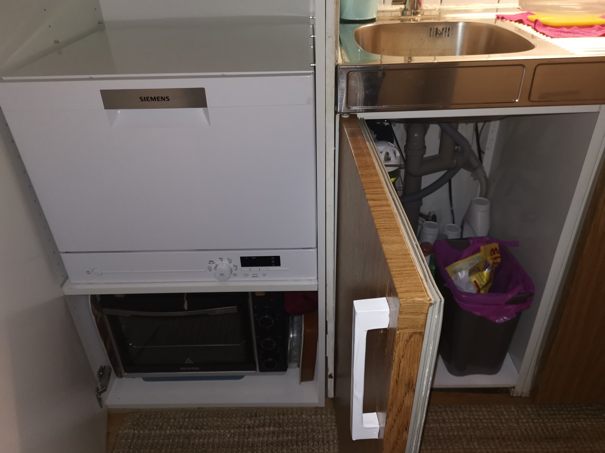

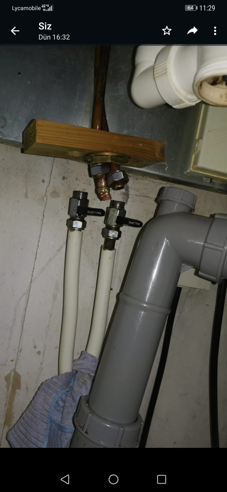

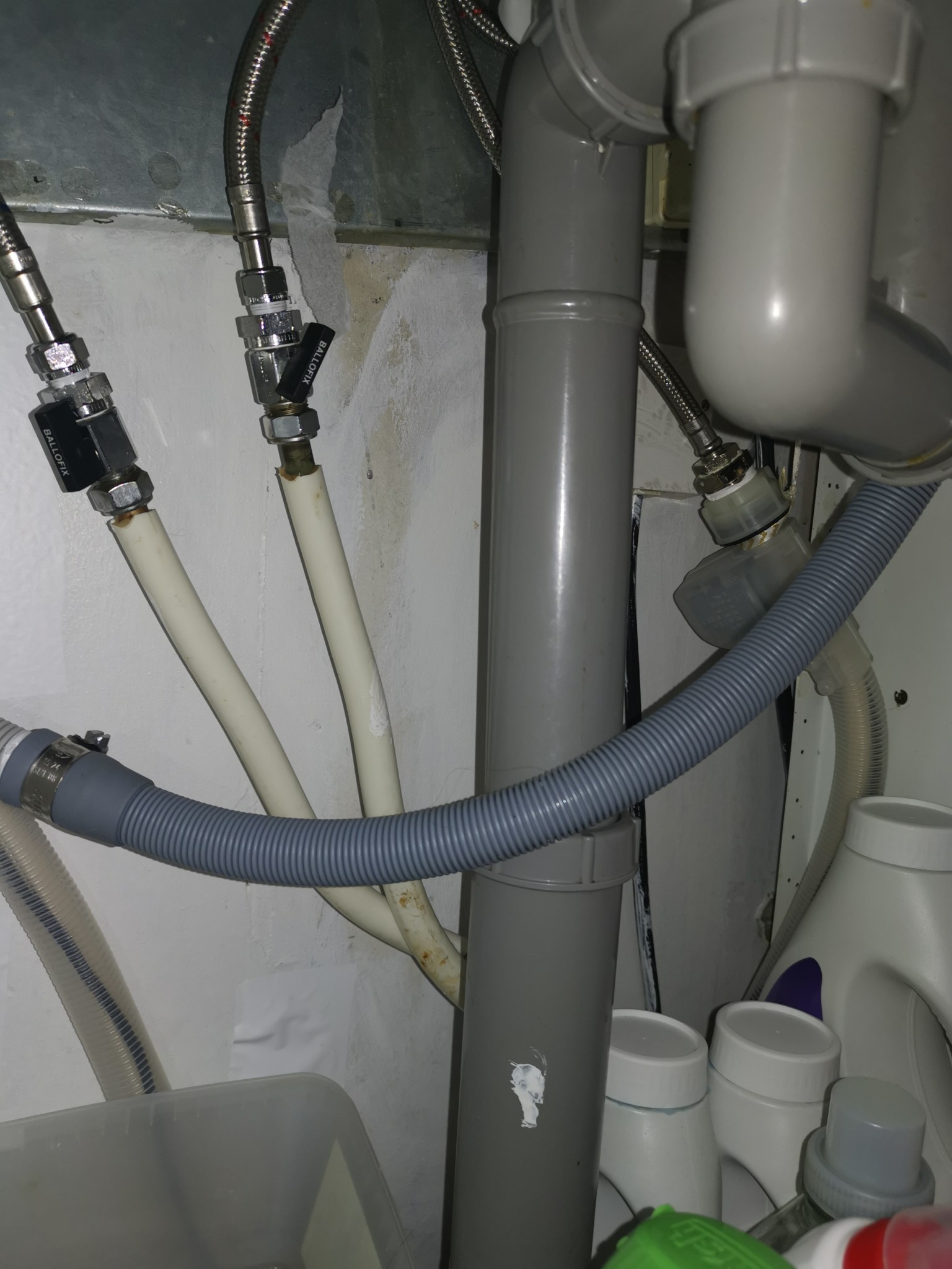

Vi sätter upp Bänkdiskmaskin. Men vi gjorde det utan att fråga företaget. Vi demonterade den gamla kranen och köpte en 3-ports kran och det var inga taktiska problem. Men vi har oro. Vi har använt den i 10 dagar. Ingen fukt eller sånt läckage. Men det verkar vara ett väldigt tunt ljud från kopparröret. Kan vi ha gjort något fel? Kan du ge råd? Om företaget ringer, hur mycket pengar tjänar det?
  • Installation av 3-ports kran med kopplade vattenledningar och avloppsrör under diskbänk.
  • Installation av bänkdiskmaskin med synliga vattenanslutningsrör och avloppsrör under diskbänk.
  • Bänkdiskmaskin installerad under köksbänk bredvid en diskho med öppen skåpdörr där rörledningar syns.

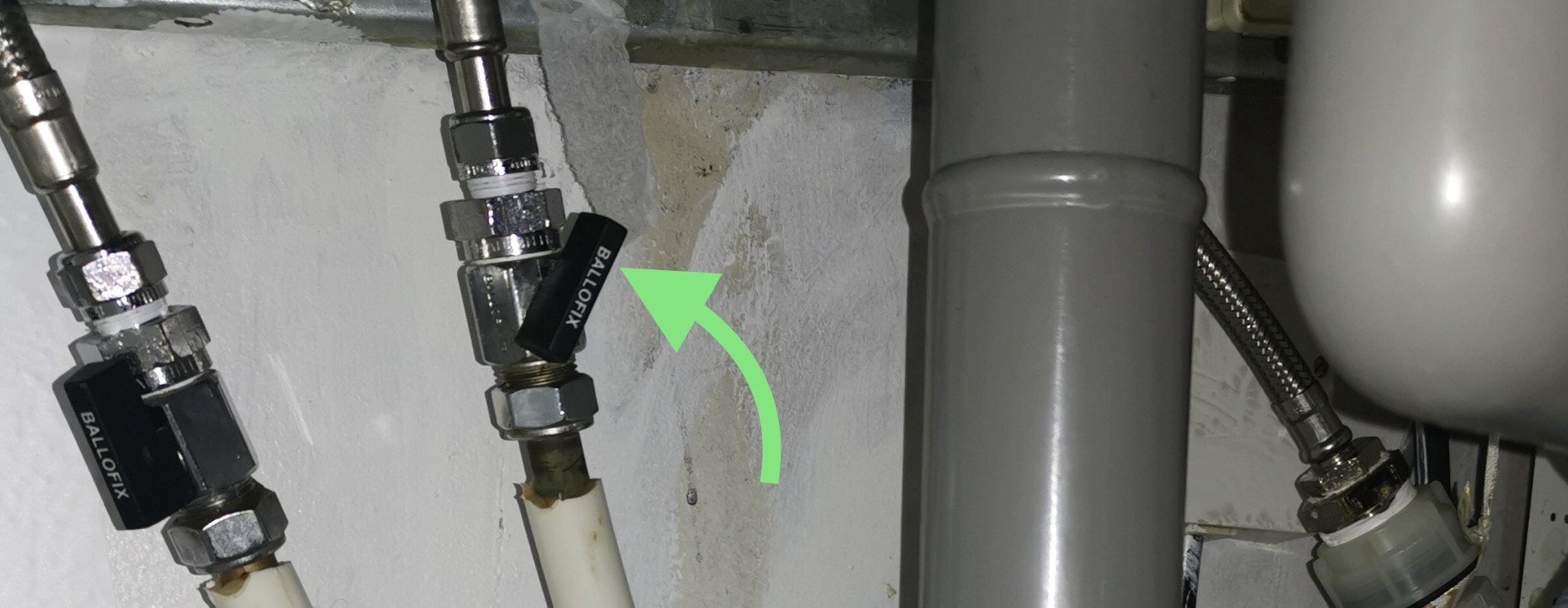

Går det att öppna även den högra ballofixen helt? Vrid vredet moturs så det står parallellt med röret, likadant som på den vänstra ballofixen.
Rör med två ballofixventiler, den vänstra öppen och den högra stängd, pil visar hur den högra ska vridas.
Ertan erten
Jag fixade det för 2 dagar sedan. Men det är väldigt lite ljud.
Johhhan
Det är svårt att veta utan att själv ha hört ljudet, men det är inget konstigt om det låter litegrann av vattenflödet genom rör och ballofixer. Handlar det om ett ljud som tydligt bara kommer från det ena röret, så kan det vara att det kommit något skräp i det under arbetet.
