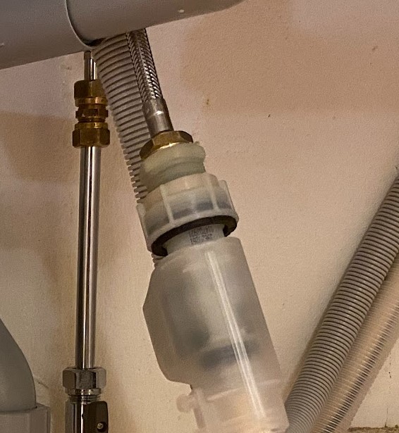

jag har precis flyttat in i min första villa och behöver råd hur man kopplar in diskmaskinen på bästa sätt.
Det finns förberett med tillopp och avlopp samt el.
Jag har däremot inte koll på hur kopplingarna ska göras.
jag har bifogat bilder på hur det ser ut under diskhon.
Alla råd är mycket uppskattade!
mvh,
Henrik

  • Kökskran med synlig avstängningsventil och handtag i rostfritt stål över diskho.
Den till vänster med täckbricka är anslutningen till diskmaskin.
1
Locket på den guldiga byts mot vatten slang koppling till diskmaskin. Om den passar rakt på får man mäta.
Den grå plastpipen skär man av vid lagom tjocklek för utlopps slangen och skruvar dit med en slang klämma.

Då blir det att mäta. Jag tänkte leta efter en diskmaskin med aquastop.
Men det känns som att koppla in diskmaskinen är rättfram så det finns inget behov för att ringa en ”säker vatten” installatör för detta jobb.
Man får väll stänga av vattnet både i huset och vid kranen innan man börjar sätta dit diskmaskinen.
Storsockret
Tror det kommer passa rakt av, såklart svårt att se på en bild men det ser ut att vara rätt storlek. Det följer med en liten plastövergång med diskmaskinen. Såhär ser våran Bosch med aquastop ut HvHRF7K.jpg

Vad bra! Då kanske det blir en diskmaskin innan årets slut! Nu gäller det att få till avloppet med. Vad jag förstår ska avloppsslangen sättas fast med en böj och fastsatt? Kommer klämmor med diskmaskinen sen till ”struten” eller köper man separat?

struten sågar du av till det den grövsta delen, vissa maskiner följer det med klämmor, slangen bör gå upp i en böj så högt som möjligt
