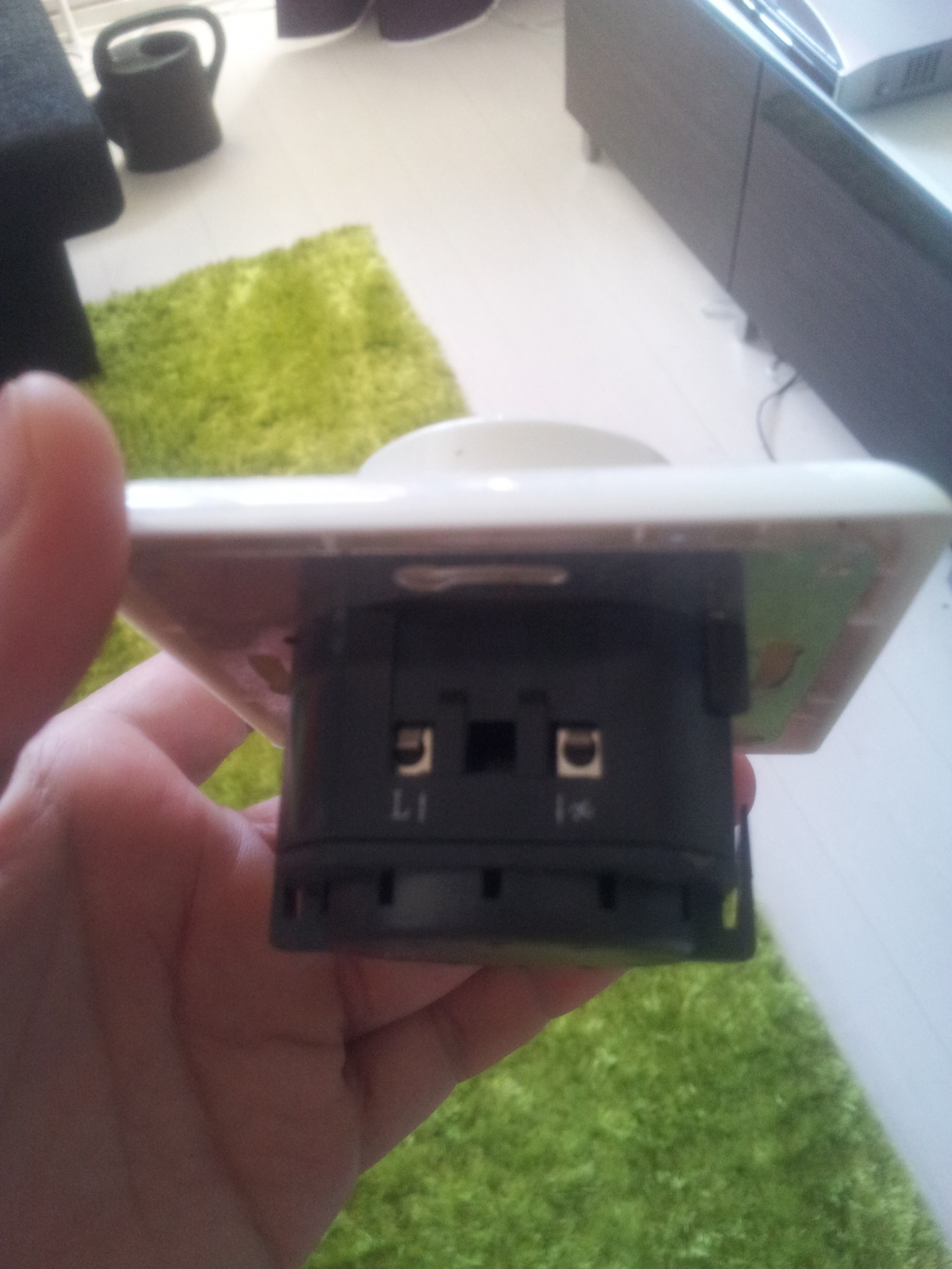

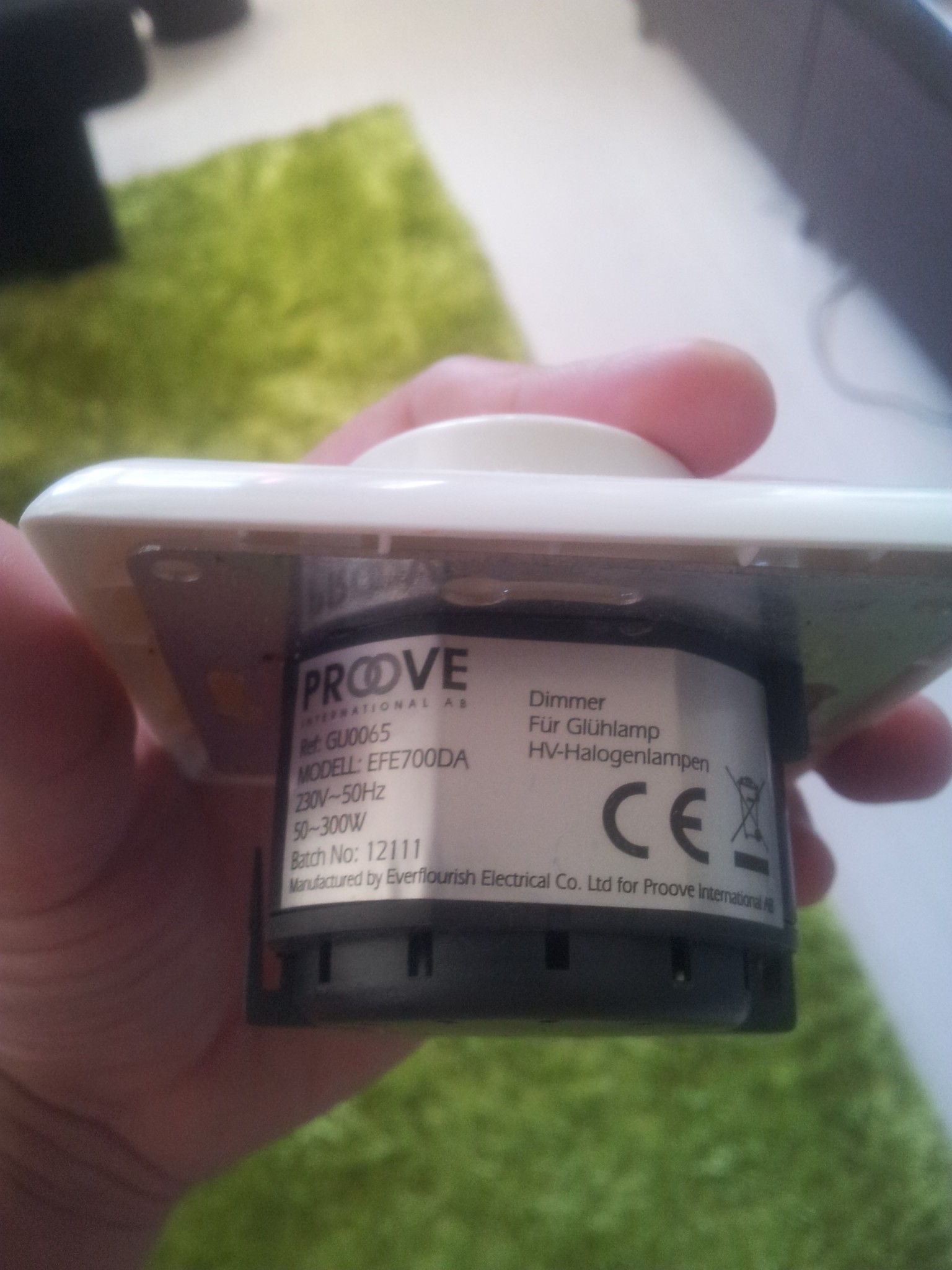

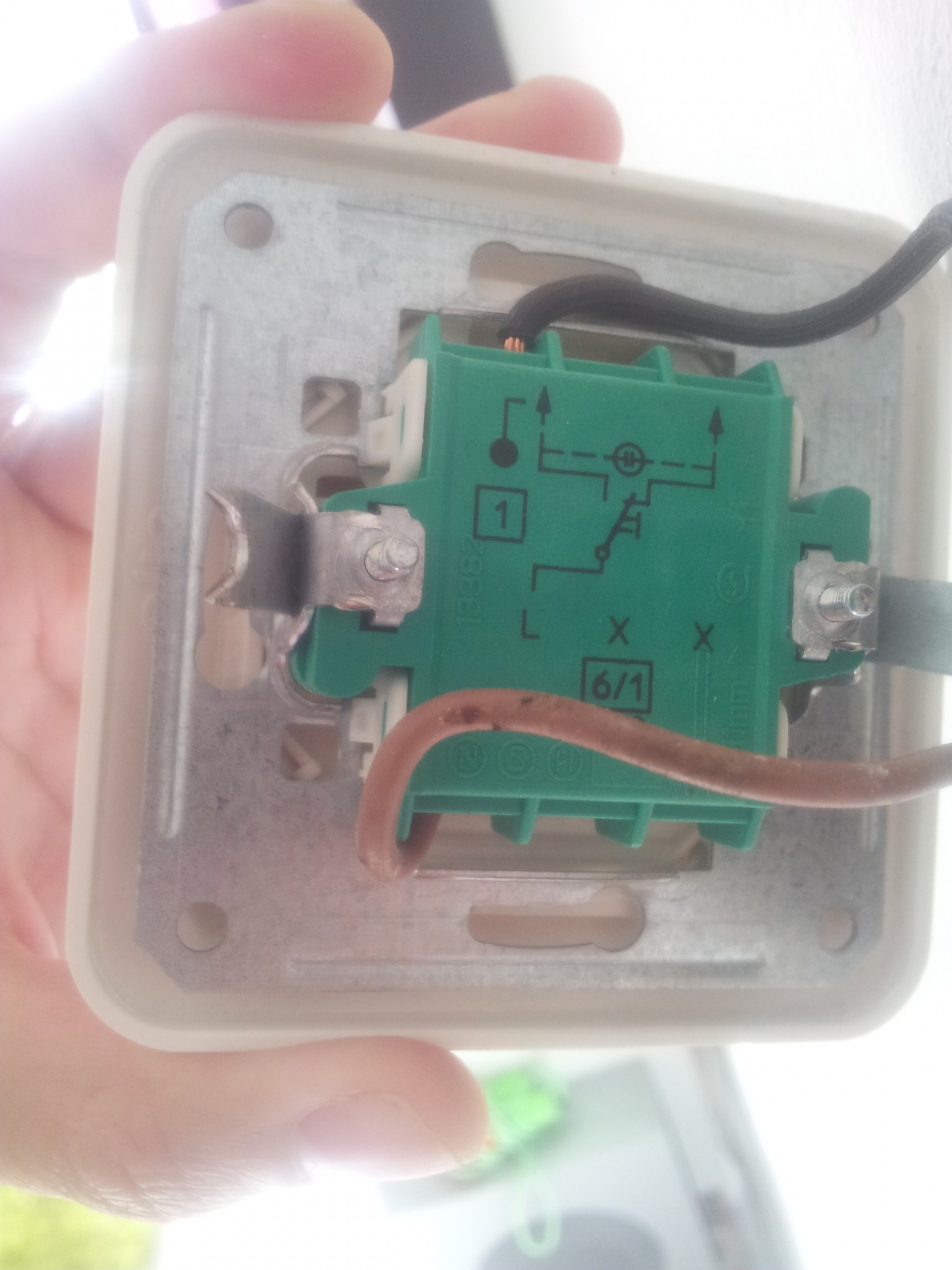

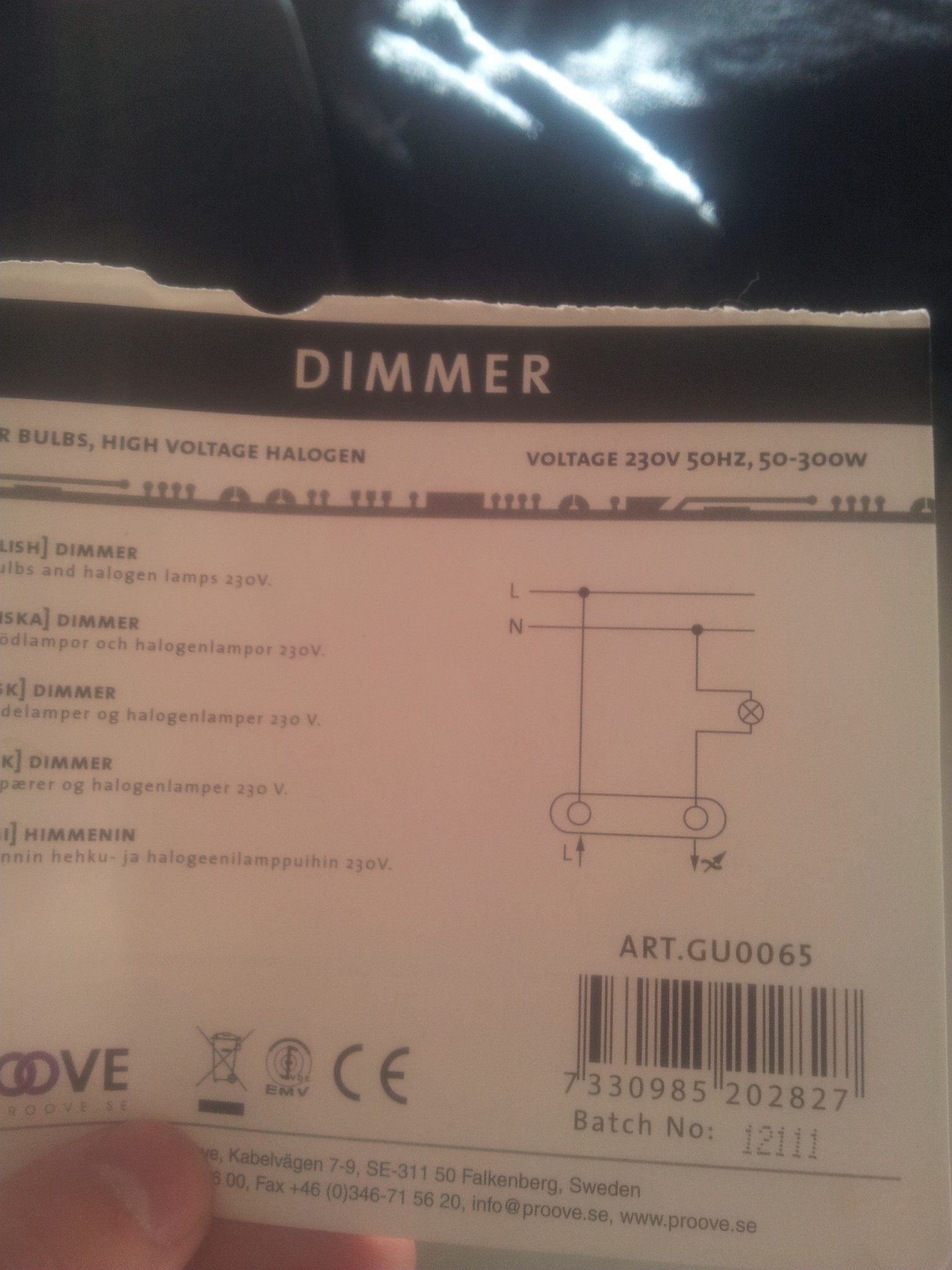

Hej! Hoppas att någon kan hjälpa, men jag skulle vilja installera en dimmer. Bifogar bilder på hur dimmer ser ut, samt en lapp som följde med dimmern. Samt hur min nuvarande dosa är inkopplad.
Så min fråga, ska den svarta sladden in i L eller är det den bruna som ska det?

Brun på L1 och svart på den till höger.

Hur fasiken ska man få in trådarna in i dimmern? Normalt på en sockerbit så skruvar man bara upp för att sedan skruva fast, men på denna sitter det de där "metall sakerna" i hålet. Det verkar ej gå att trycka ner "trådarna" i det lilla hålet?
Ska man bända upp de där plupparna som sitter nu där i hålet först? Eller ska man på något sätt öppna hela dosan? Även om jag inte ser vad det skulle hjälpa.
Om man tänker bild 2 som finns ovan, där det står L1
Det sitter skruvar för anslutningarna,
du ser dom när du lossat framsidan på dimmern!

Den bruna gick ju in på L i strömbrytaren...
Ja och den svarta gick på 1 så inte helt lätt egentligen.

Och det hade funkat oavsett hur svart eller brun varit anslutna
Om installationen är äldre än 10 år, då är förmodligen svart fasledare (L) och brun tändtråd. I helt nya installationer är brun fasledare.
