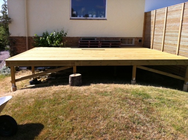

Skulle behöva lite inspiration och hjälp med vilken typ av trappa som jag ska bygga från altanen ner på gräset.
Som ni ser så är det en stor kulle på tomten så det är svårt att bygga en snygg trapp. Vet inte ens hur stor jag ska göra den, några tips? tex hur många trappsteg är lämpligt?
Iden som jag har just nu är att bygga en trapp som är 3 meter (altanen är 6m) någonstans i mitten kanske lite åt vänster..
Man kan tillägga att det skiljer i höjd. I vänstra hörnet är det 95cm till marken mellan de två mittersta plintarna är det ca 80cm och längst till höger är det 120cm till market. Vidare kan jag säga att det ska sättas in en altandörr där det stora fönstret sitter i dag, för den som är nyfiken :)
Hur höga kan man göra trappstegen, skulle det räcka med tre trappsteg, dvs ca 25-30cm höga eller blir det dumt?
M
Det är så mysigt att sitta i en trapp och fika, eller bara slappa. Mitt tips är att göra trappsteg utmed hela långsidan, ganska breda och sittvänliga.
